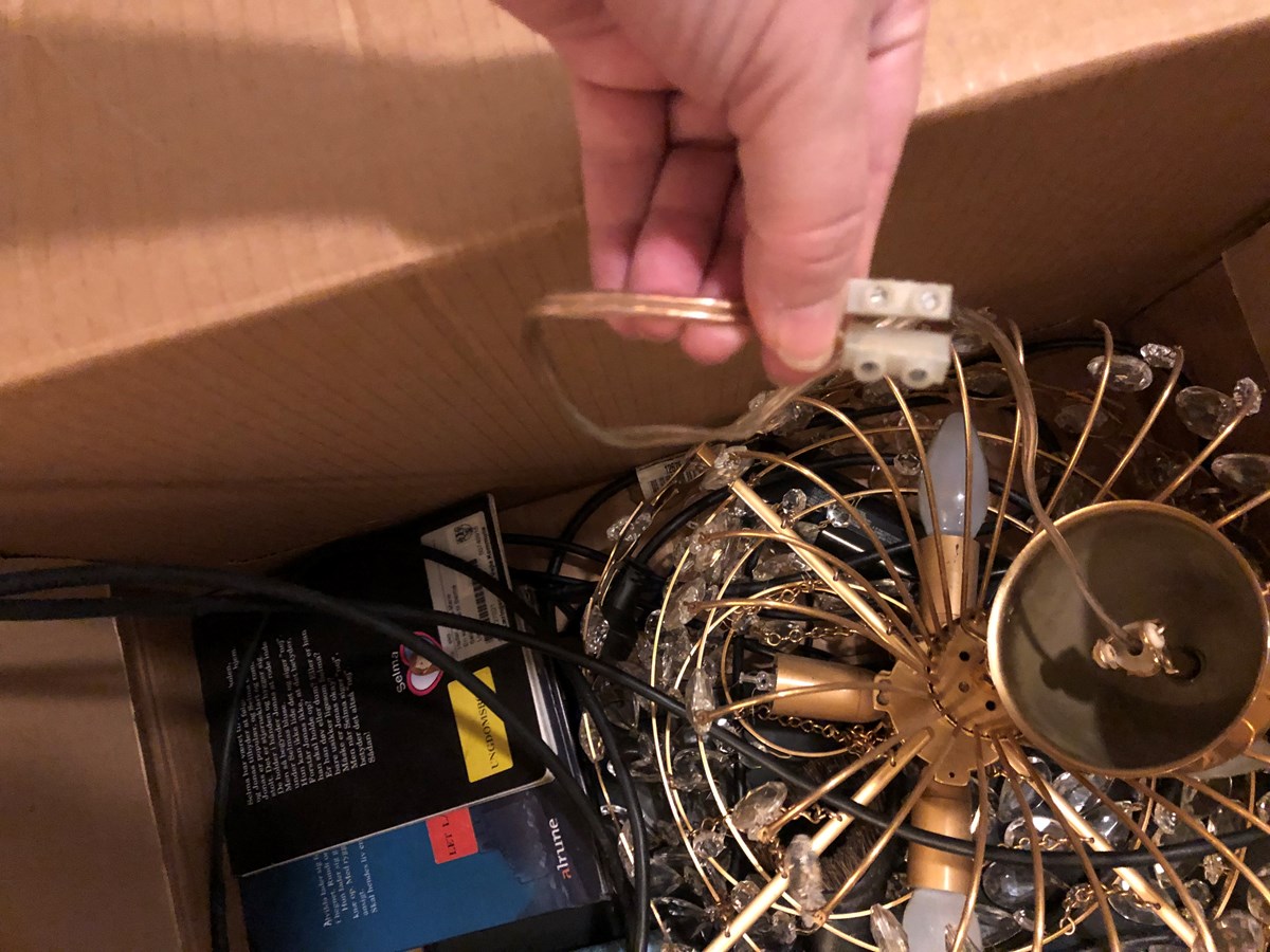

Jeg så at du havde skrevet i en anden tråd omkring at hænge en ældre lampe op.
Jeg står med sådan en lampe (tror det hedder kobbertråde) ingen fave på dem så jeg ved ikke hvordan jeg skal samle dem i loftudtaget.
Jeg har taget et par billeder så du kan se hvad det er at jeg snakker om.
Håber du vil/kan hjælpe mig

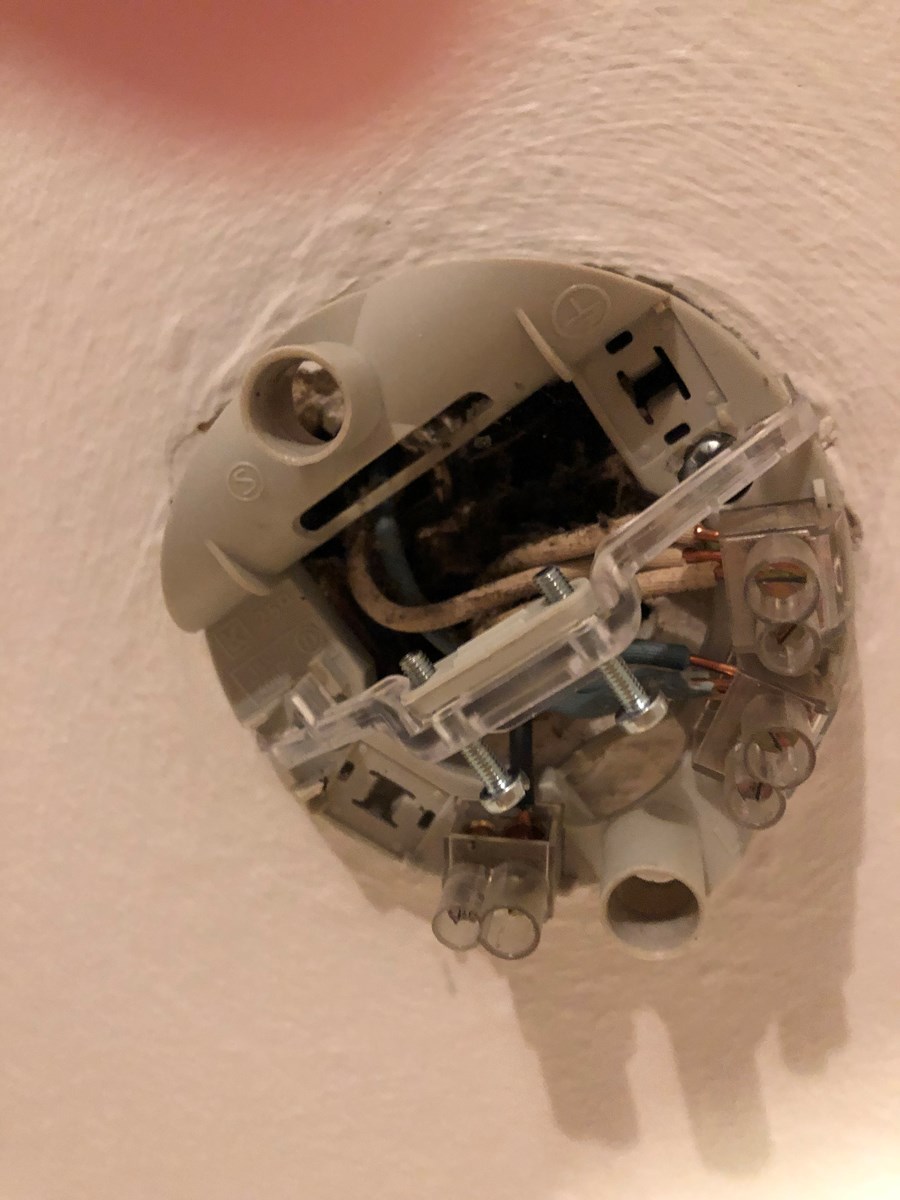

Du har en ledning fra lampen med gennemsigtig isolering. Så har du ingen farver på ledningen, men det er selvfølgelig ligegyldigt. Den ene ledning skal tilkobles 0, som er de blå ledninger i loftdåsen. Brug den ledige skrue i "sidehullet".
Den anden ledning til loftlampen skal tilsluttes tændledningen i loftudtaget. Det ser ud som om at der i den nederste samlemuffe sidder en enkelt ledning. Tilslut også her i "sidehullet".
De hvide ledninger vil jeg tro er "fast fase". Hvis du tilkobler der, vil du få konstant lys i lampen.
Samlingen af de blå og hvide ledninger er ikke pæn. Det ser ud som om ledningerne slet ikke er skubbet helt ind i samlemufferne.

Hej Søren  O
Mener du at den anden skal i ved den sorte.?
Ved godt at de skal i ved siden af men i den samme.
Troede farverne var til for at vise hvilke ledning der skal i + og - eller er jeg helt forkert på den ..?
Skal jeg bare tage samlingerne af lampe ledningen.? (ved ikke hvad de hedder)
Har aldrig gjort det før, men er ved at være træt af at skulle spørge familien om hjælp, så nu må jeg lære det ☺️🥴
Tak for hurtig svar 😉👍🏼

Bare for at få begreberne helt på plads så findes der INTET i vekselstrøm, som er det der kommer ud af stikkontakten der hedder + og - det hedder 0 og fase.... + og - eksistere i jævnstrøm hvor det er vigtigt at de bliver forbundet korrekt det er ikke så vigtigt i vekselstrøm hvor der nok skal komme lys i lampen  hvis der bliver byttet rundt på dem.
Samlingen som du nævner hedder en muffe. Og så skal du blot gøre som Søren siger sæt den ene ledning i den blå og den anden i den sorte (den ser ud til at være sort) så virker det, men husk nu at slukke ude i din tavle så er du sikker på ikke at begynde og danse Electric boogie🤪

Jeg har selvfølgelig tænkt på at den skal hænge i en krog, og den har jeg købt.
Den vejer virkelig meget,så den kan ikke bare hænge i ledningerne.
Den skal ikke hænge lige der, så der skal trækkes en ledning og det har jeg også klar
Det eneste jegvar usikker på var hvilke steder ledningen skulle i blå, sort eller hvid.
Har aldrig sat en lampe op, så derfor skulle jeg lige være sikker før jeg begyndte.

Nu har du jo fået forklaret hvordan du sætter ledning i udtaget, så det er på plads.
Når du har skruet krogen op hænger du lampen op på den. Der skal så være et stykke pendelledning far lampen og over til lofts udtaget. Den har sikkert blå og brun ledning, det skal du ikke lade dig forvirre af. Blå til blå og Brun til sort. Så monterer du blå i en af mufferne på den gennemsigtige ledning, og brun i den anden muffe i lampen. Husk at få alt afisoleret kobber ind i muffer.
Inden du gør det sidste kan det være praktisk at slå en knude omkring krogen med ledningen, Så kan den strammes lidt op, efter at du har fået låg på lofts udtaget. ( andre ville måske foretrække en kabelstrips til at aflaste) Muffer og rest af ledning gemmer du i baldakin, skubber den op og spænder den lilel skrue ind på ophængs røret.
held og lykke med ophængning, ellers kom tilbage hvis der er yderligere spørgsmål.
