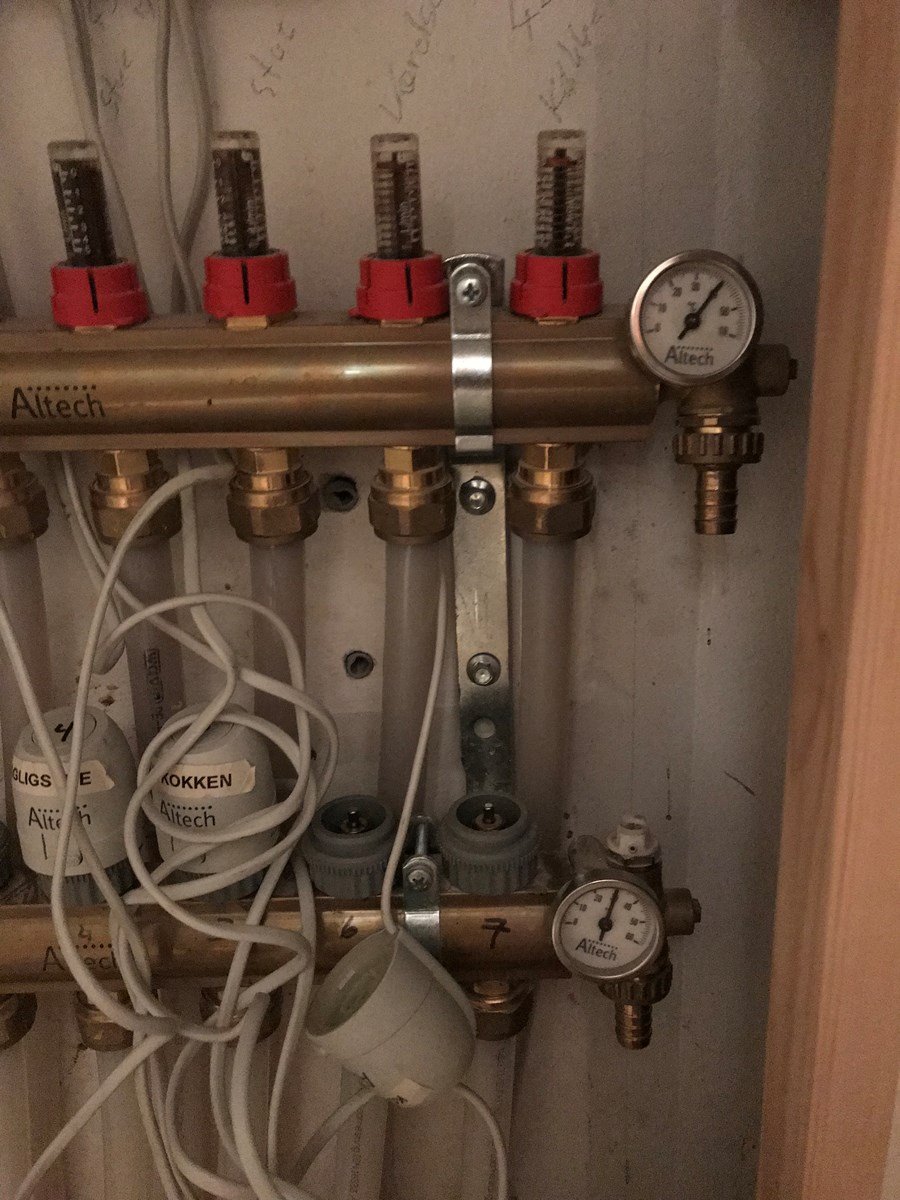

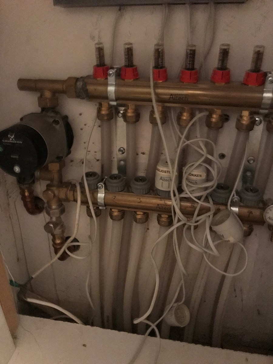

Hjælp:( gulvvarme virker ikke . Har prøvet alt . Koblet alt fra og til flere gange . Kan få varme i rørene når alt er koblet fra , se billede men varmer ikke gulve op
Når jeg tænder pumpen skifter temperatur til ind og udløb 20grader selvom termostat står på max ?
Kan ikke forstå hvorfor ?

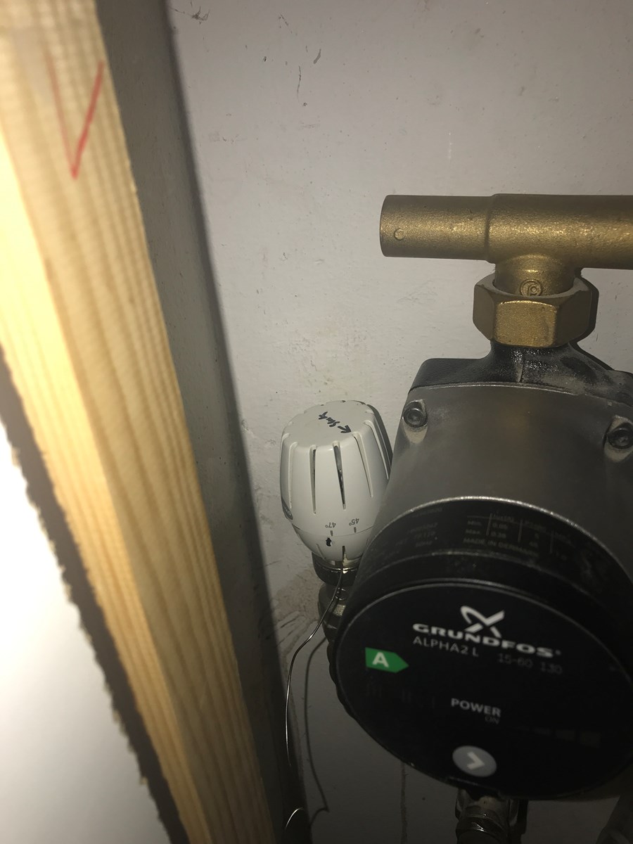

Jeg kan ikke se termostaten på billedet, sidder den under/bag pumpen ?
Hvis det er en almindelig type, så tag termostathovedet af og masser stiften, ligesom man gør ved radiatortermostater, som har sat sig.
Den sidder ved siden af som her på billedet .
Yes, af med den!!  - Men med forsigtighed, så du ikke knække det tynde metalrør hen til føleren.
Hvor er føleren monteret (den anden ende af det tynde metalrør) ? - formoder den sidder ind i enden af øverste fordelerrør ?
Forsøger men den vil ikke af 😫 . Kan ikke finde nogen lås på den termostat , tør ikke bruge kræfter så den knækker
Er der ikke en blank omløber lige under plastikhatten, - på mine sidder der en sådan som man løsner med fingrene.
Tak det er gjort . Har tændt for pumpen og alt er iskoldt og temp er allerede faldet 10 grader
