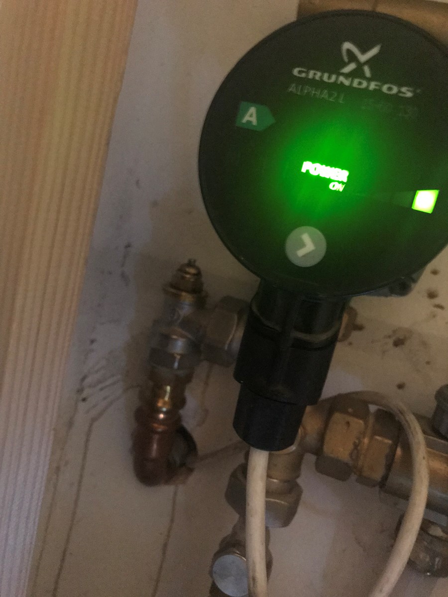

Temp faldt til 21grader uden pumpe .
Nu kører pumpen og temp er oppe på 26 grader . Det går den rigtige vej . Tusinde mange gange tak . Fantastisk hjælp .
Håber det er løst nu , temp skal vel længere op ?

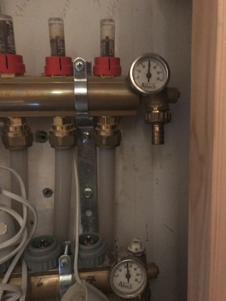

Mon ikke temperaturen helt af sig selv kommer længere op, efterhånden som gulvtemperaturen hæves.
djaydjay
djaydjay
Indlæg: 556
Postnr: 7200
djaydjay djaydjay
Hvis du nu kan trykke stiften ned og den pænt fjedre op igen, - så må du hellere montere termostathovedet igen, så du kan regulere din fremløbstemperatur, - ellers risikere du det bliver for varmt for dine trægulve, hvis du har sådanne med gulvvarme.
Fremløbstemperaturen skal jo bare være så høj, at du kan holde varmen, - men hvis du har trægulve bør deres overfladetemperatur ikke komme 27 grader (mener jeg det er). Så en fremløbstemperatur mellem 30 og 38 grader er nok cirka passende.
