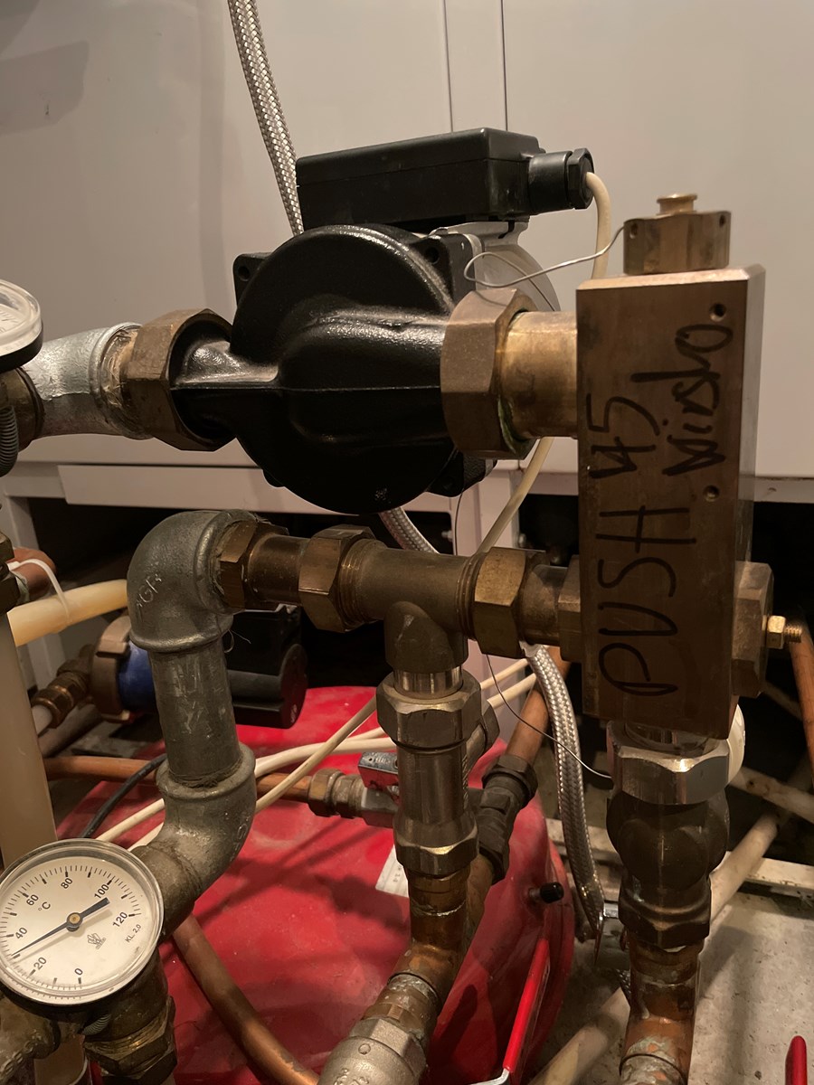

Hej Gert og Peter
jeg har samme problem, som jer, skiftet termostat på shuntet, dom er en Uponor/Wirsbo Push 45.
mvh
Rune
Hej Rune,
Jeg havde en 3-vejs ventil der sad fast inde i gasfyret. Det resulterede i at vandet hovedsageligt cirkulerede til varmtvandsbeholderen. Derfor var der ikke nok tryk til at skubbe nyt vand ind i gulvvarmeshunten.
Hvis du har radiatorer på også ville jeg starte med at lukke dem af. Skrue ned for shunt pumpe og op for anlægs pumpen. Hvis det er muligt. Og så se om det havde nogen effekt...
Hej Peter,
Takker for info.
Har gulvvarme overalt, det har kørt fint
trevejsventil er netop skiftet i weishaupt wrc15, netop da den ikke skiftede helt ud, når den skulle lave gulvvarme, og dermed ikke
har afprøvet en ny termostat til blandeshunten, det hjalp heller ikke noget, så jeg er lidt på herrens mark.
Ok, vi har samme fyr, WTC 15.
Det er ret nemt at tjekke 3-vejs ventilen, motorhuset kan drejes af ved at trykke på en knap bag huset. Der er også en plastikdims der viser stillingen. Den skal vist være helt ude mod dig selv. Se evt manual. Og ellers prøv at mærke på rørene der går til varmtvandsbeholderen, de skal ikke være alt for varme når den ikke skal lave varmt brugsvand...
