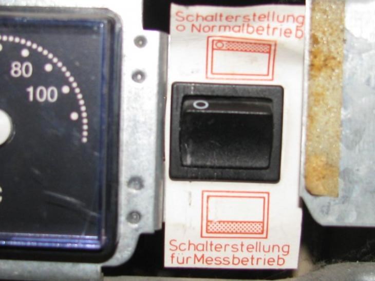

Vi har købt et hus fra 1994, hvor der er installeret en Valliant VC DK 180 E H gasfyr.
Jeg oplever at temperaturen i huset falder voldsomt når der blæser og er koldt udenfor, og selv om radiatorene i hele huset står på fuld styrke, så bliver de aldrig rigtigt varme. De er kun svagt lunkne. Vi har brændende varmt vand i hanen, men ikke i radiatorene.
Jeg har så opdaget en knap i gasfyret som jeg har slået fra "normaldrift" over til "måleopretation" (hvis google translate oversætter korrekt). Når gasfyret står med indstillingen "måleoperation" så virker pludselig alle radiatorene igen, og der bliver varmt og dejligt at bo i huset.
Er der nogen der ved hvad denne knap er til, og kan der ske noget ved at jeg har den i denne indstilling? Har vedhæftet nogle billeder.
P.S. Målevinduet for fremløbstemperaturen er gået i stykker, derfor står denne på 0.
Redigeret: Jeg antager at når den er trykket ind i toppen, hvor "0" ikke er synligt, så er den i "måleoperations" indstilling, og når den er trykket ned i bunden, hvor man kan se "0" på toppen af knappen, så er den i "normaldrift" (se skitse). Dog kan jeg godt komme i tvivl om det er sådan man skal læse instruktionen.

Umiddelbart ville jeg antage at det er lige omvendt, så du nu har fået slået Normaldrift til.

Baseret på hvad der sker med varmen i huset, vil jeg også tro det, men jeg bliver lidt hylet ud af den af deres tegnforklaring over og under selve knappen. Som jeg viser med min skitse, så giver deres forklaring ikke rigtig mening i mit hoved (?)

Som det ses her, så (efter mit hovede) står den her på "Normalbetrieb". Eller er jeg helt gal på den?

Jeg synes det tyder på at du har udeføler der ikke virker som den skal.  Denne knap mener jeg er til service folk, så de kan få gang i fyret uanset udetemperatur m.m. Så jeg tror du slår vejr kompenseringen fra og får det dejlig varmt.
Så kunne du måske drosle ned på termostat, så du har godt varmt vand i haner og ikke "brændende varmt"
Deler man det tyske ord op bliver det måske mere tydelig
Mess => måle
Betrieb => drift
m.v.h. Erik

Når du kan se O er afbryderen i normaldrift stilling. Afbryderen er så trykket ind forneden. Når O ikke kan ses er afbryderen i målestilling.

Vi har, mig bekendt, ingen udemåler. Så avanceret er den gasfyr ikke. Det er en ældre model (som man nok kan diskutere om vi bør udskifte alligevel) og der findes ingenting digitalt koblet til fyret. Jeg tænker også det har noget med servicen at gøre, i og med at den hedder "normal..." og "måle...". Jeg kan bare ikke finde ud af hvad hvilken indstilling den skal stå på, for at være det ene eller det andet. Efter et døgn mere med testing, kan jeg så sige at hvis knappen står trykket ind i bunden, så slår alle radiatorer fra, og vi har ingen varme i huset. Når jeg så trykker den ind i toppen, så virker alle radiatorer og gulvarme præcis som det skal, og huset holder 21 grader i alle værelser, som jeg har indstillet radiatorene til. Men jeg er stadig usikker på hvad den knap gør, ud over at det måske har noget med service at gøre.

 Det var også min første indskydelse, men nu har jeg testet det i et døgn mere, og hvis knappen står trykket ind i bunden, og jeg kan se O, så slår alle radiatorer fra, og vi har ingen varme i huset. Når jeg så trykker den ind i toppen, og jeg ikke kan se O, så virker alle radiatorer og gulvarme præcis som det skal, og huset holder 21 grader i alle værelser, som jeg har indstillet radiatorene til.

Mit tysk er lidt rustent, men hvis jeg læser denne her rigtigt.....
Zur Aktivierung des Schornsteinfeger-Betriebes gleichzeitig die Tasten „+“ und „–“ des DIA- Systems drücken
● Messungen frühestens nach 2 Minuten Betriebsdauer des Gerätes vornehmen
● Durch gleichzeitiges Drücken der Tasten „+“ und „–“ den Messbetrieb wieder verlassen oder 15 Minuten lang keine Taste betätigen.
Så er knappen til at sætte fyret i en måletilstand, hvor skorstensfejeren kan lave røggas-test.
Det er mit gæt.
