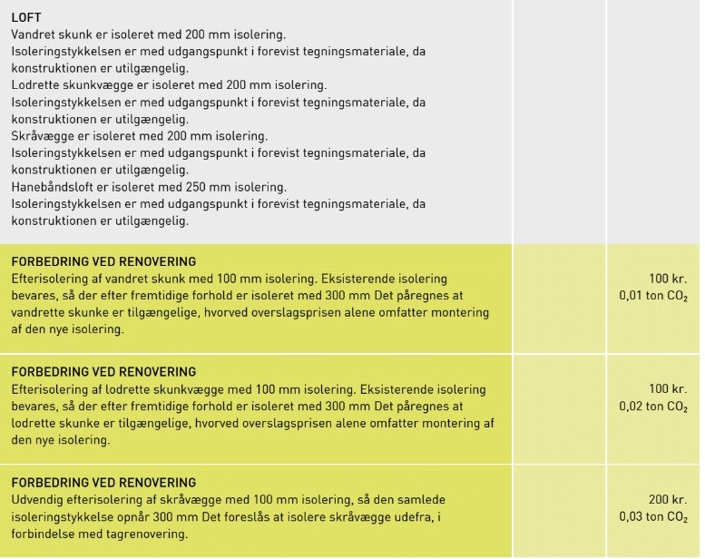

Det skulle gerne fremgå af tilstandsrapporten, hvis der er skunke der ikke er adgang til.
Dette skulle også gerne fremgå af energimærket, da energikonsulenten skal måle isoleringstykkelsen, hvor det er muligt.

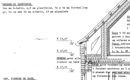

Jeg har været på Randers Kommunes hjemmeside og der har de rigtig nok bygningstegninger. Her er et udklip af skunken. Den viser sig jo så rigtig nok at være isoleret
- Skunkene er ikke blevet gennemgået i tilstandsrapporten, fordi der ikke er skunklemme, så jeg ved ikke hvordan det ser ud derinde.
- I energirapporten noteres det, at vi med fordel kan lægge yderligere isolering i skunkene (huset er energimærke B). Det kan tilføjes at vores varmeforbrug ligger noget over det angivne i tilstandsrapporten (men det giver mening, når vi også opvarmer haven med den udluftning vi har!)

Er der flere detaljer, på tegningen, vedr. hanebåndsspærene, da det på vedhæftet snit ser ud som om du ikke kan bevæge dig på langs i skunken, pga. hanebåndsspærene opbygning, der er simpel ikke gennemgang fra spær til spær.
Hvis du ikke kan bevæge dig fra spær til spær, inde i skunken, vil du ikke få særlig gavn af kun en skunklem. At lave skunklem for hvert spærfag er ikke løsningen.
I første omgang vil det nok være bedre med en form for "kikkertundersøgelse", med foto, udefra gennem en fuge i murstensvæggen, ud for de steder, hvor der er mest "fri luft". Det kan så sammenholdes med termografien.
Ud fra skunkens opbygning, og din beskrivelse af frisk luft, kunne det tyde på at der slet ikke forefindes isolering det givne sted.
