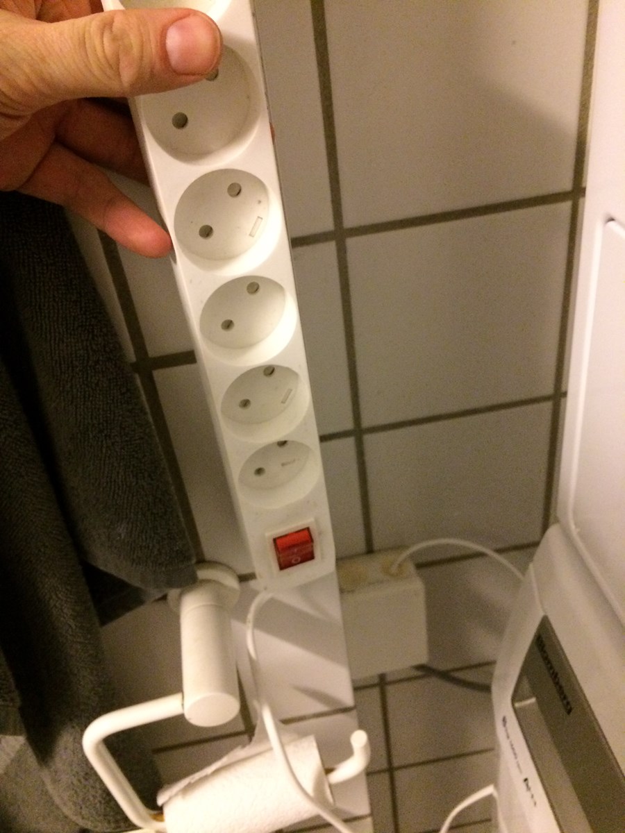

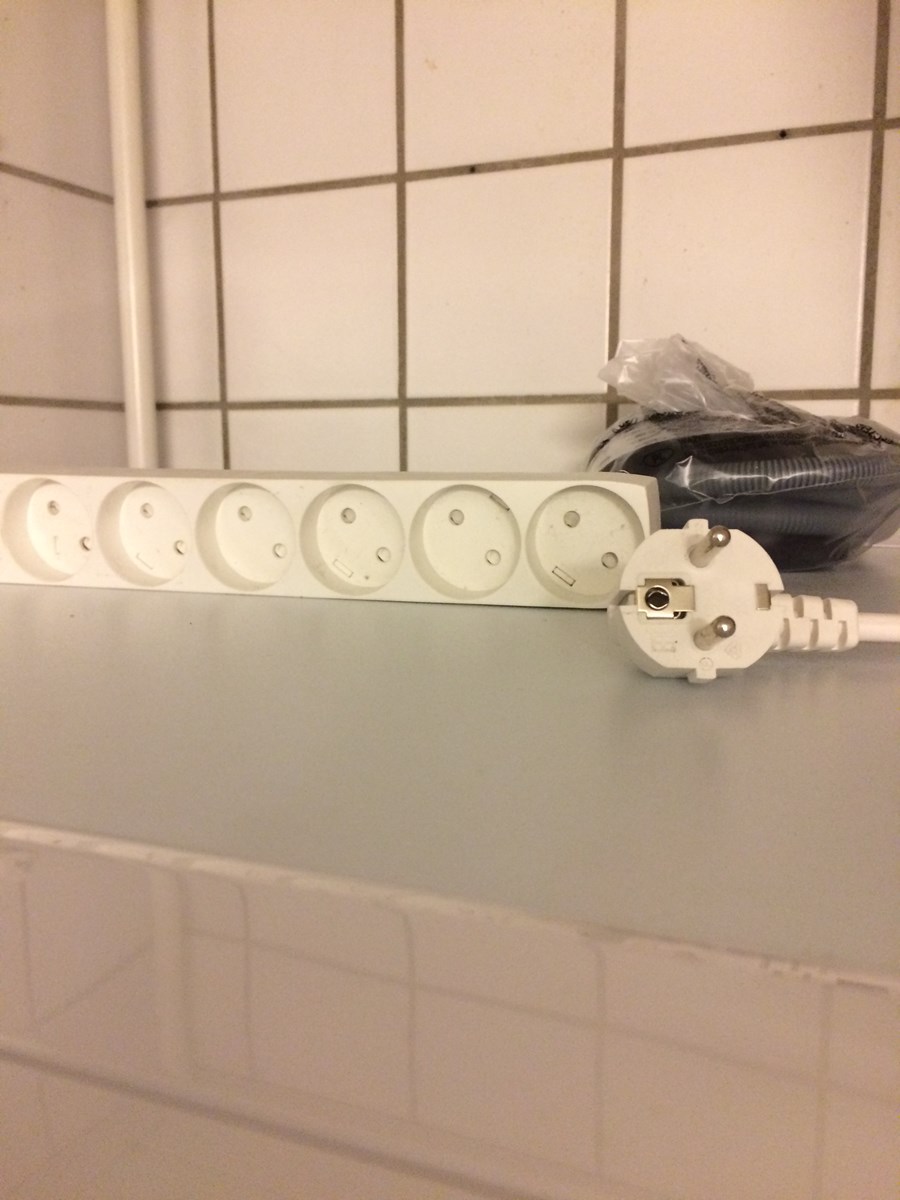

Nu kan jeg så se, at de har koblet schuko-stikket fra tørretumbleren i en almindelig stikdåse uden jord, smidt den bag tørretumbleren og derefter monteret stikket fra forlængerledningen i vægboksen.
Den går vel ikke, gør det? Både at tørretumbleren er monteret uden jord (skal den ikke det?), men også at have en almindelig stikdåse til at ligge og flyde ude på badeværelset? Der er plads til fem stik i stikdåsen og kun ét bliver brugt.

Prøv lige med et billede af fem stikdåsen. Den SKAL så også være shuko typen Eller et overgangs stik.
Om den "ligger og flyder" har ikke så meget betydning lovgivningsmæssig, det er mere afstand til bruse og bad. Men det gælder også tumbler og vaskemaskine.

Jeg har vedhæftet billede af den stikdåse, de har monteret i udtaget og stikket fra vaskemaskinen.
Jeg synes, det virker noget hovsky-snovsky, hvad tænker I?
Det er er under al kritik. Med billede ville jeg "kontrollere " dit udsagn om almindelig stikdåse. Og du fik desværre  ret.
