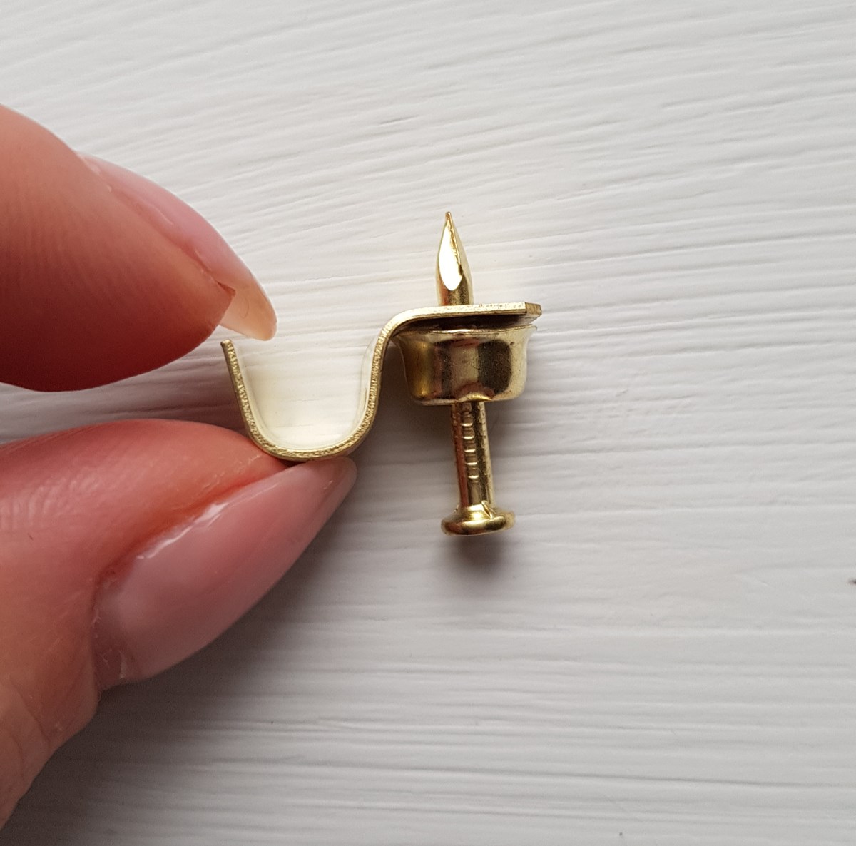

Og de små søm/ophæng ser sådan her ud:

Jeg ville nok erstatte alle søm med nogle passende træskruer. De skal ikke være særlig lange.  Ved 1 lag gips nok 3,5 - 4 x 20 mm ( set ud fra finger tykkelse m.m. ) Det kan godt holde i gips pladen hvis nogle enkelte skulle smutte forbi træet. Hvis du ikke møder modstand fra træ er det vigtig IKKE at skrue den hårdt fast  da du så ødelægger det gevind du lige har lavet i filt, pap og gips.  Vi kalder det at skrue den over.
Jeg ville også bruge lange træskruer,
Men alternativt kan man måske sætte nogle tynde raw plugs op og banke søm op i dem
Ask
askholme: Hvorfor lange skruer. Hvad er der at finde deroppe som kan holde bedre.
Tak! Der er hængt andre lamper op, så det er godt at vide at det bare er samme procedure x14 der skal til. Så genstår kun problemet at finde så lange tynde skruer, men det må vel eksistere.
