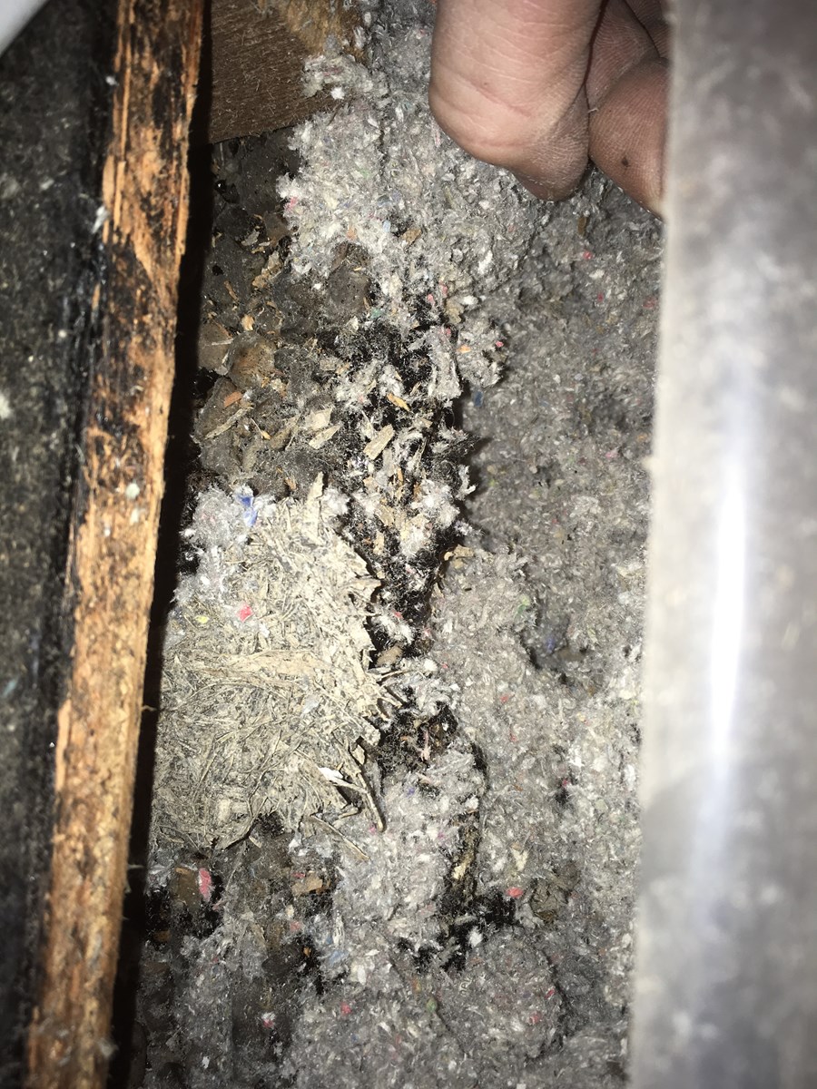

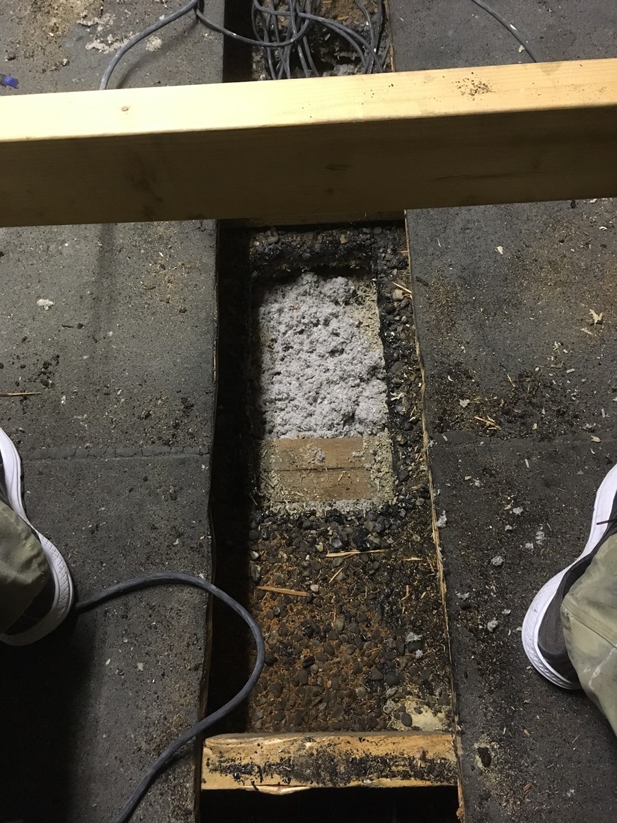

Hej.
Har sænket loftet og sat tæt dampspær op.
Selve loftet/taget er oprindeligt med et tykt lag asfaltpap med sten. Efterfølgende er der lavet høj rejsning, med et lag tyndt tagpap ovenover.
For at undgå 2 x dampspær (da det asfaltpap med sten vel er tæt), vil jeg lave huller heri.
Der er ca 8 meter spænd.
Fra papirulden og op til asfaltpappet med sten er der et mellemrum på ca. 1-2 cm.
Ude langs begge sider er asfaltpappet med sten brudt, så der er åben ned til papirulden og derved dampspærren længere nede.
Er det nok blot at lave disse møjsommelige huller hele vejen hen i midten, så luften derved burde kunne gå fra begge sider og ind til midten?

Som jeg umiddelbart ser det, skal du hurtigst muligt fjerne al tagpappen, da du reelt allerede nu har en lukket konstruktion med dampspærre på begge sider af isoleringen (der er i hvert fald for lidt ventilation under tagpappen).
Nu ved jeg ikke om du har en gældende tilstandsrapport/ejerskifteforsikring, men hvis du har, er der noget der bør ses nærmere på.
Hvis der er blæst papiruld ind i tagkonstruktionen, er der nok nogle håndværkere der ikke har tænkt sig om!

Det er mig der har sat dampspær op for neden.
Der var papiruld i forvejen, og alukraft som dampspær nederst.
Jeg regnede med at det var nok at lave huller øverst, da det er noget forbandet svært noget at fjerne øverst (idet der er grus på tagpap).
Hvor mange huller bør jeg lave, så det går i orden?

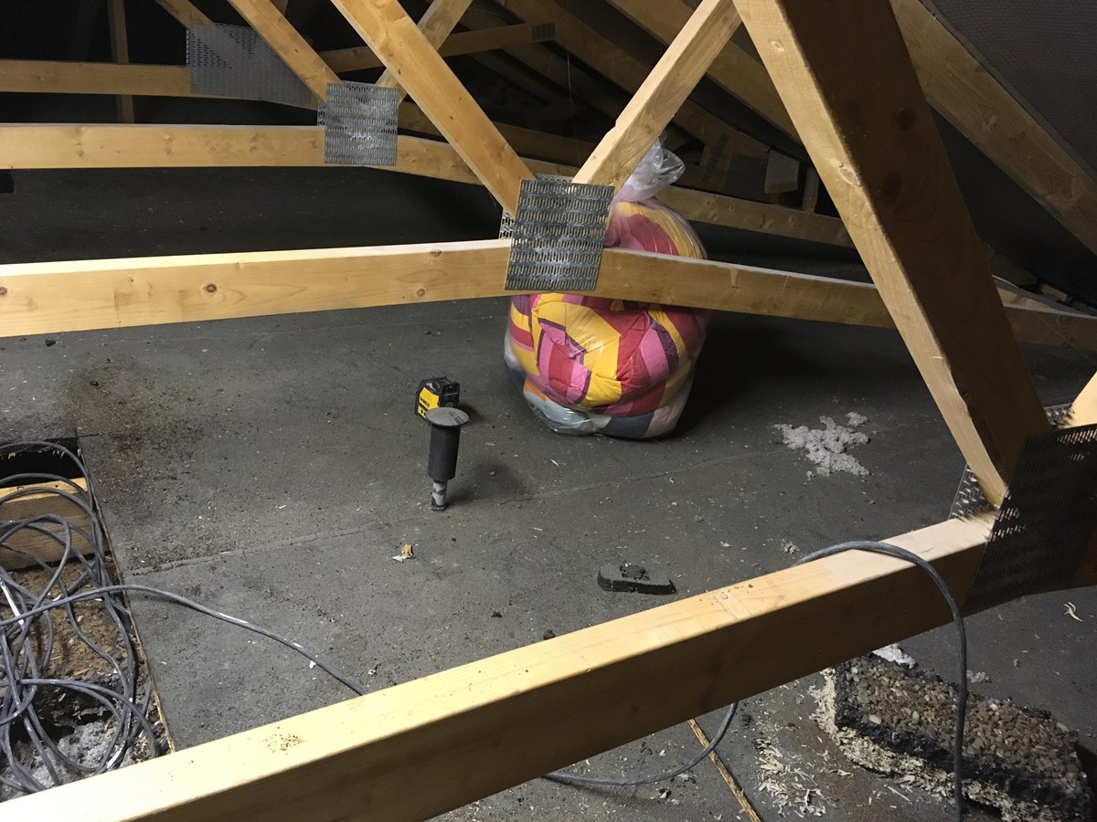

Har nu fjernet alt oppe på loftet, så der kun er spærene og isolering, med fri ventilation 🤓
HOLD.. NU.. KÆFT! et arbejde! Har satme slidt mig selv ihjel de sidste par dage, med øm krop til følge!
Det var bygget op således:
- Spær fra det flade tag med isolering mellem.
- Fiberplader
- Tagpap
- Tagpap med grus
- lægter som opklodsning
- Krydsfinerplader
- Tagpap.
Bare det tagpap med grus vejede ca 1,6 tons!
Alt isoleringen og spærrene er nu fri, så det kan ånde og ventilerer.
Jeg har ca 50 sække med papirisolering, som jeg påtænker at fordele ud over det hele, når jeg igen kommer til kræfter
