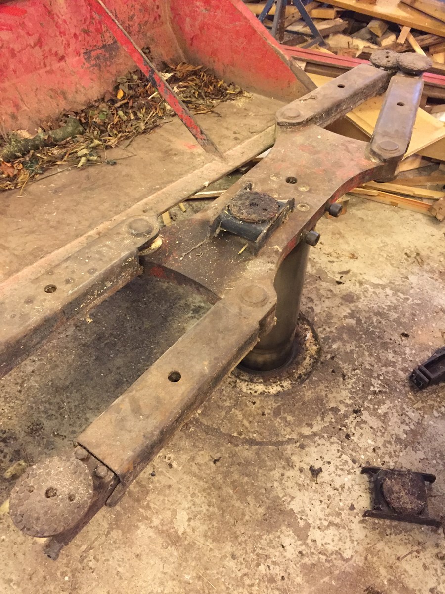

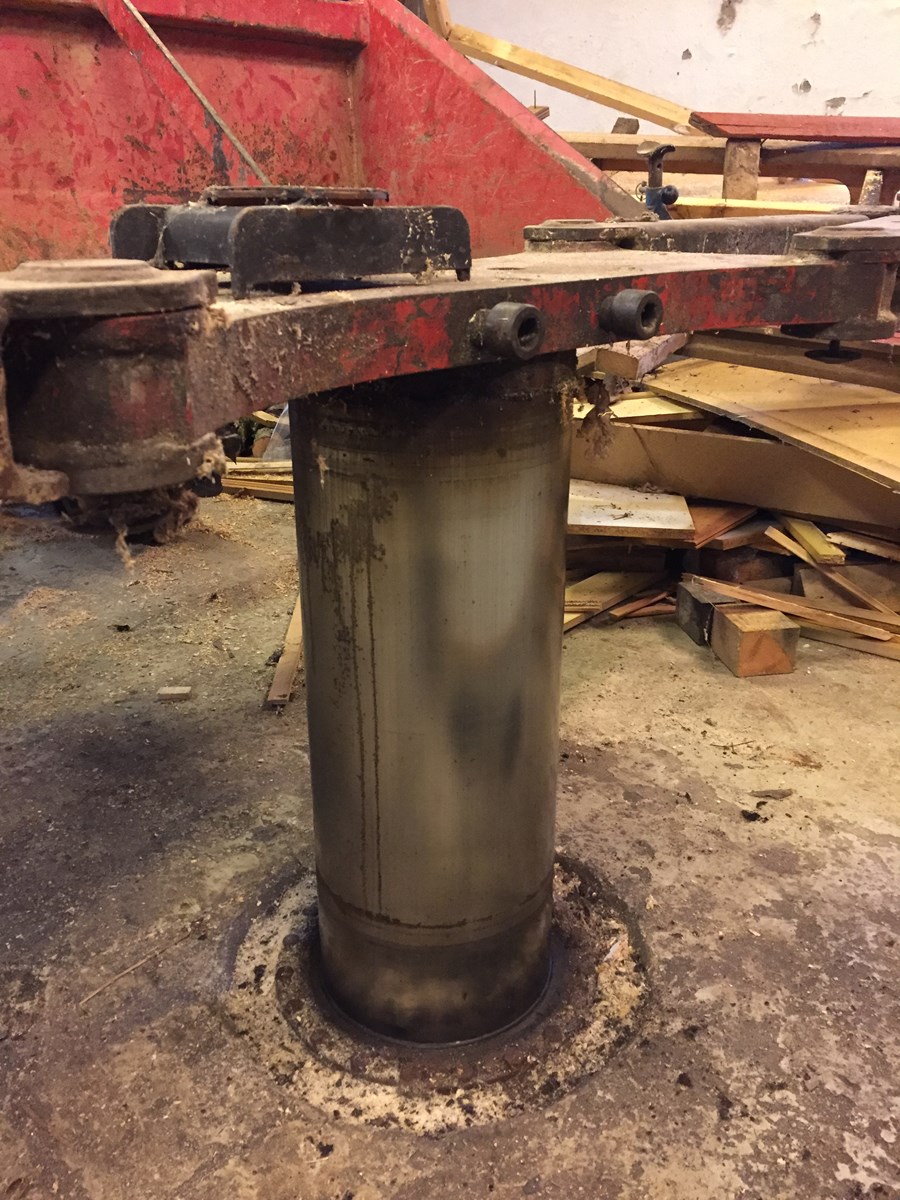

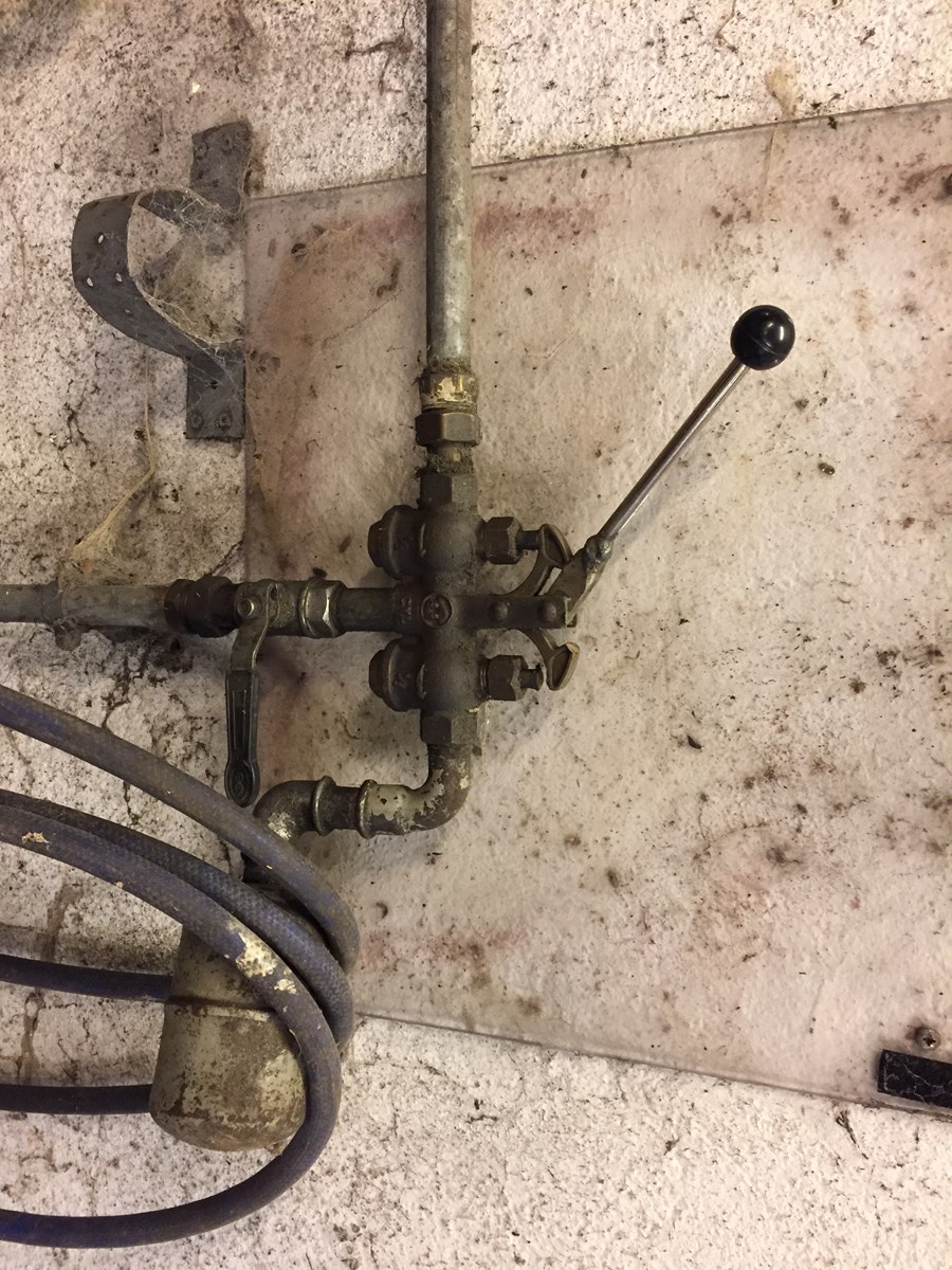

Jeg har erhvervet mig denne 1-søjlet lift ifb med køb af landejendom. Jeg har dd. forsøgt at koble luft til systemet i den forhåbning at liften bare virkede. Det var desværre ikke tilfældet. Jeg kan fint lukke luft ind i systemet med håndtaget, men den bevæger sig ikke. Jeg kan ydermere manuelt med skovlen på traktoren løfte og sænke liften, så stemplet sidder heller ikke fast.
Er der nogle der kender til sådan en lift? Er lidt i tvivl om det er en stenhøj? Alderen kender jeg ikke, men formentlig gammel :)

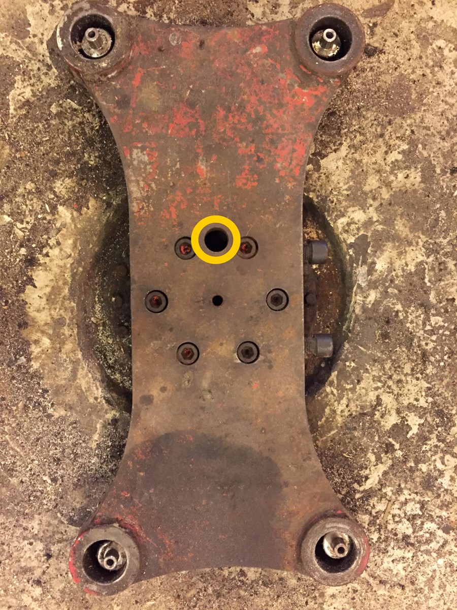

Der sidder en stor skruge i midten foroven jeg tror det er unbrako den skruges op og jeg mener der sidder en målepind på den.

Tror du skal tjekke om ventilen til luft lukker op, så der kommer luft ned i selve cylinderen.
Kig på kompressorens trykmåler om der er udsving når du betjener liftens håndtag
Elektronikteknikeren
Der er udsving og ventilen åbner, jeg kan høre det i hele systemet og kort tid efter starter kompressoren op igen, da den tømmes for luft.
er det den markerede ring der er oliepind under? jeg prøver i morgen og pille selve "bordet" der holder armene af og ser om jeg ikke lettere kan komme til oliepinden.
Det kunne også være "luftrøret" der er ført helt ned til cylinderens bund som er tæret.
