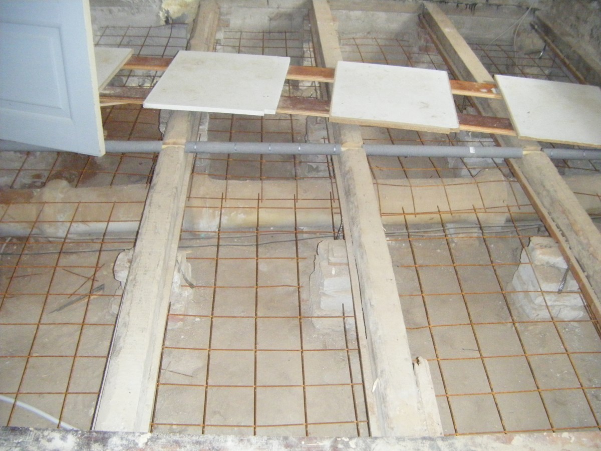

Mit hus er dog ikke helt så gammelt, 1931 hovedhus fra en oprindelig gård.
Der var gulvet i stuerne planke gulve, de havde været skåret op og var uden isolering, jeg havde god plads til jord laget, jeg lavede et net af rionet, som hang 200mm under bjælkerne.

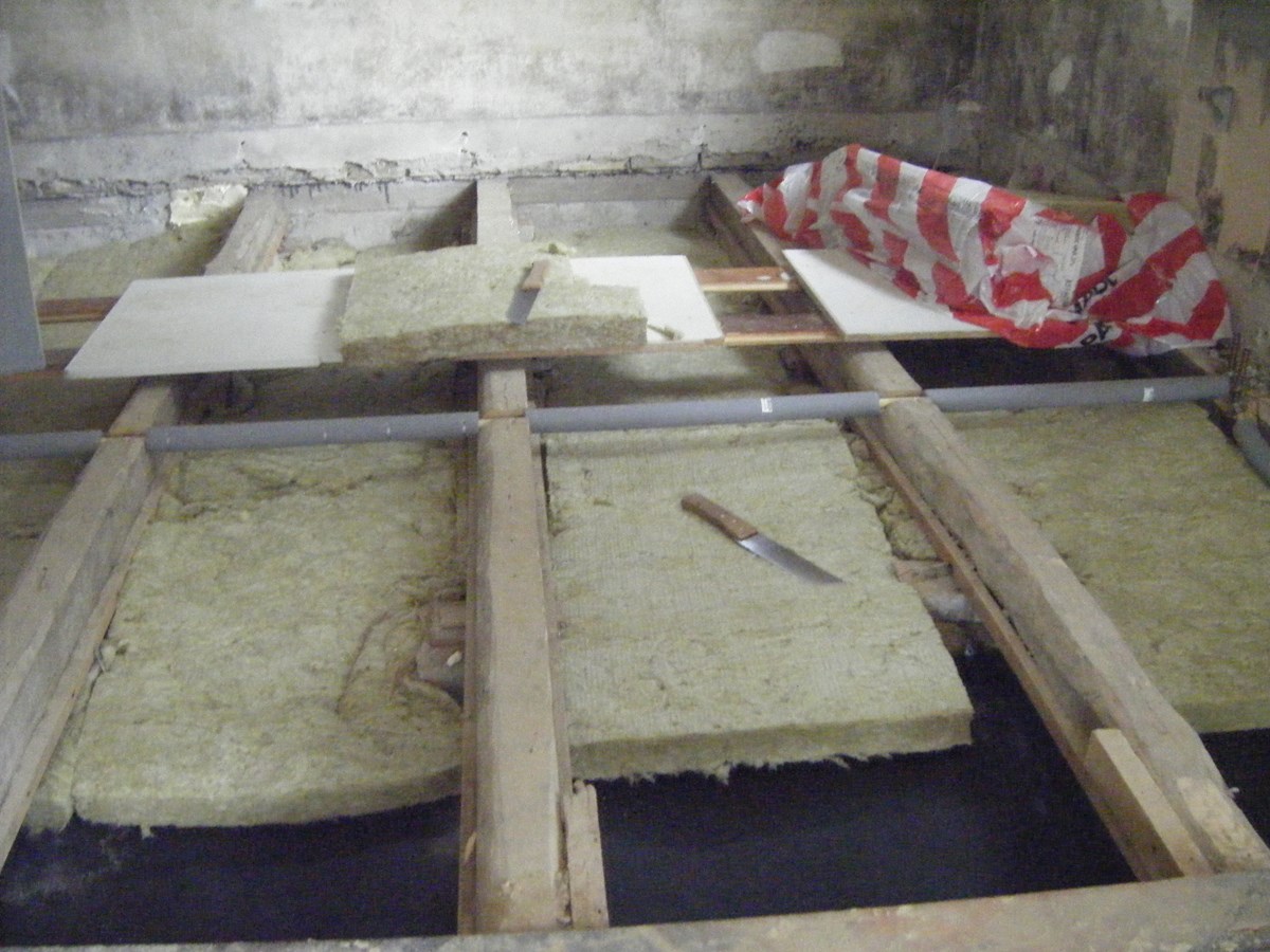

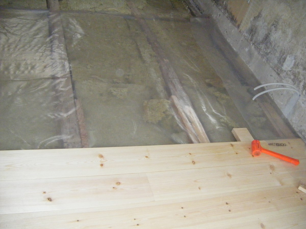

Der var stadig omkring 300mm luft under, så der er stadig fin ventilering under, så kom der vindpap, 200mm isolering, og dampspærre.
Jeg havde 900mm mellem mine strører, derfor skulle jeg op i en 30mm gulvplanke, den matcher så også huset fint
