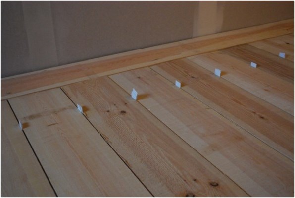

Lige nu er jeg ved at lægge sidste hånd på spisestuen. Fyrreplankerne er 1X8" og købt på savværket. Det har ligget på stok 1 år og godt 6 måneder her i rummet hvor de skal lægges.
Denne fremgangsmåde kræver præcise ekspansionsfuger da gulvet er fastgjort i gulvplader hvor hele konstruktionen er et flydende gulv. Det er forklaringen på de synlige kartonstykker som ses på billedet.
Efter fastgørelse slibes hele gulvet plant, og fugerne nådles som et skibsdæk.
Prisen ligger på ca. kr.110,- pr. m2 alene for gulvbrædderne.
