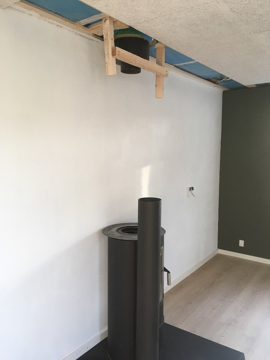

Tætne røgrør ? Christian M 1506 6700 15-11-2018 10:03 Kan det passe, at der ikke skal noget tætning mellem røgrør (røret der står på gulvet) og røret i loftet? Det var der ikke før, hvad jeg kan se. Mvh. Christian M 14 svar 1 2 › » Følg tråden Annonce Annonce Annonce
Christian M Trådstarter 1506 6700 15-11-2018 11:17 TLA skrev den 15-11-2018 11:12:11Hej,Ja det kan godt passe. Er der så ik risiko for røg i stuen ? Mvh. Christian M LDS Tip Automatisk tip Altid lave priser hos Harald Nyborg! Se ugens bedste tilbud her
PinkHenrik 5796 6300 15-11-2018 11:31 På vores tidligere ovn sad der nogle flettede glasfiber "snore" som pakkede det tæt, de samme som bruges i lågen. Jo ældre man bliver, jo hurtigere har man løbet som ung...
TLA 163 7900 15-11-2018 11:34 Vi har aldrig oplevet nogle problemer. Vi brugte det ikke da vi fornylig havde vores taget af, og heller ikke ved opsætning af skorstenen. Røgrøret sidder inden i røgtuden på brændeovnen, og uden på startsektionen på skorstenen.
Frank Chr. 4290 15-11-2018 12:15 Ved brændeovne har jeg aldrig set glassnor e.lign. ved røgrørs- eller skorstens samlinger. Men ved pilleovner er der (underligt nok) altid (røde) gummipakninger ved samlingerne. LDS Tip Automatisk tip Altid lave priser hos Harald Nyborg! Se ugens bedste tilbud her Annonce
S. Fabrin 16984 4400 15-11-2018 12:40 TLA skrev den 15-11-2018 11:34:28Røgrøret sidder inden i røgtuden på brændeovnen, og uden på startsektionen på skorstenen. Mener du ikke omvendt, så spidsenden sidder røgens retning? fase
Kermit_369 1521 7860 15-11-2018 12:48 Frank Chr. skrev den 15-11-2018 12:15:46Ved brændeovne har jeg aldrig set glassnor e.lign. ved røgrørs- eller skorstens samlinger. Men ved pilleovner er der (underligt nok) altid (røde) gummipakninger ved samlingerne. Det er vel ikke så underligt. Ved e brændeovn er det skorstenen der trækker dvs der er et lille undertryk ved brændeovnen. Derved kan røgen ikke sige ud gennem små sprækker. En pilleovn har ligesom et pillefyr en ventilator. Dvs der er overtrykket ved røgrøret. Derfor skal der være tæt for at røgen ikke kan sive. Topmålet af dovenskab er at gøre det rigtigt første gang

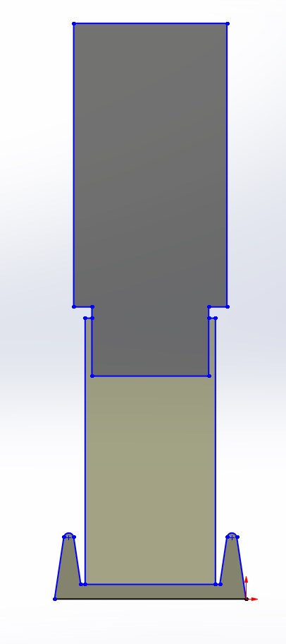

TLA 163 7900 15-11-2018 12:59 S. Fabrin skrev den 15-11-2018 12:40:12Mener du ikke omvendt, så spidsenden sidder røgens retning? Er ikke sikker på hvad du mener, men jeg har lavet en hurtig lille skitse. Røgtuden er i bunden, og skorstens start sektion foroven.
S. Fabrin 16984 4400 15-11-2018 13:07 I toppen har du spidsenden inde skorstenen, men ved brændeovnen ville jeg have en muffeende i stedet for en spidsende, som vist på din skitse. Altså kraven på røret går ud over tilslutningen på brændeovnen, med mindre det er foreskrevet som vist på din skitse. fase
TLA 163 7900 15-11-2018 13:17 Måske jeg ikke forstår det helt rigtigt - beklager Men bottom line er vel at han bare samler det igen, og ikke bekymre sig om sit spørgsmål.
