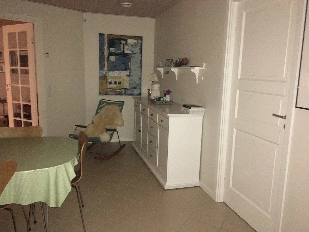

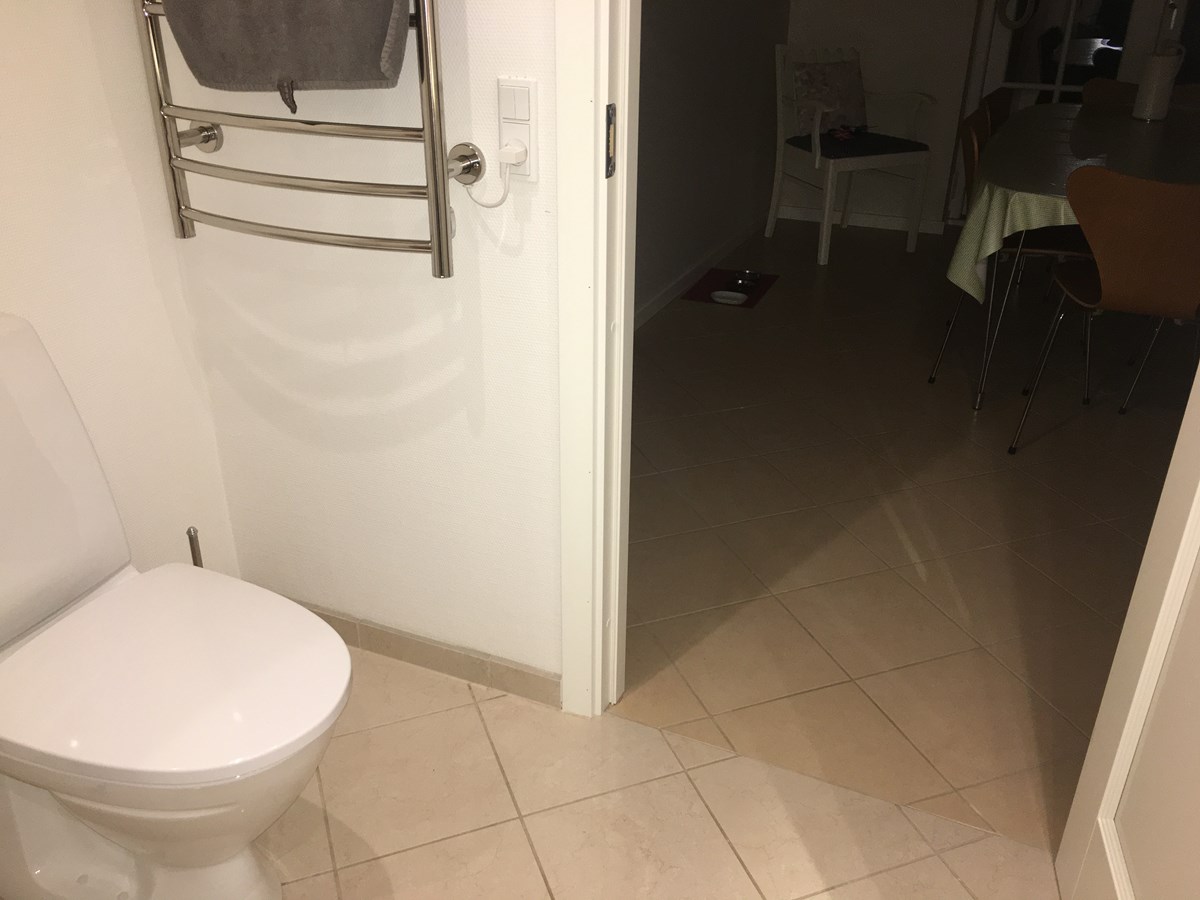

Vores badeværelse har desværre en noget uhensigtsmæssig placering, idet døren til badeværelset er placeret lige ud til vores alrum.
Der er med andre ord ingen entre eller andre døre imellem. Og i alrummet ca. en meter fra badeværelsesdøren er vores spisebord placeret. Så når vi sidder og spiser eller har gæster er det ligesom om at være på toilettet lige ved siden af spisebordet. For selvom, at der er en dør imellem kan alle "lyde fra toilettet" høres meget tydeligt i alrummet. Det er ubehageligt både for os og for vores gæster.
Vi har lige fået udskiftet døren med en lyddæmpet dør, men uden den store effekt.
Er der mon nogen, der har gode ideer til, hvordan vi får dæmpet den lyd, som går fra toilettet og ud i alrummet.
Æggebakker, plader eller andet????

Hej Birgitte.
Kan du tage nogle billeder af badeværelset. Det er oftest lidt nemmere at komme med et bud når man har set problemet

Send et billed eller tegning, da jeg har på fornemmelsen at eneste løsning er 2 døre, men det kan kun et visuelt indtryk afgøre.

Så vidt jeg kan se er der ikke dørtrin, og det i sig selv gør jo at det er helt nyttesløst at sætte lyddør i.
Det er nok den dobbelt dør der skal laves. Altså en dør der går ud i stuen og en dør der går ind på toilettet, begge døre skal lukkes imod gummilister hele vejen rundt. Men samtidig skal der være et lille dørtrin (bundstykke i eg eller plast )som de 2 døre går imod også med gummilister. Der skal fuges under denne samt rundt ved dør gerikter.
Den ene dør kan måske have et eller andet smart rockfon beklædning på siden ind imod den anden dør. ( nok ikke æggebakker )
Men du kan jo starte med bundstykke og gummilister hele vejen rundt.

Inden det det tunge skyts tages i brug, kan du tætne sprækken mellem dør og gulv med håndklæder, for at vurderer om et bundstykke i kombination med den nye lyddæmpende dør er nok til at dæmpe lydende.

Bunden af den nye lyddæmpende dør har en børste, der presses ned mod gulvet, når døren lukkes, og dermed lukkes lydbroen. Men det har jo så ikke hjulpet optimalt.
Det er ikke muligt at flytte døren. Det vil ihvertfald betyde udbygning/ombygning af huset.
Og så er der vel kun dobbeltdøren tilbage

Er det meget rumklang inde på toilettet?
Er alle væggene bare?
Måske kunne, f.eks malerier i lærred og evt troldtekt loft, tage toppen af trykket så at sige 😆
