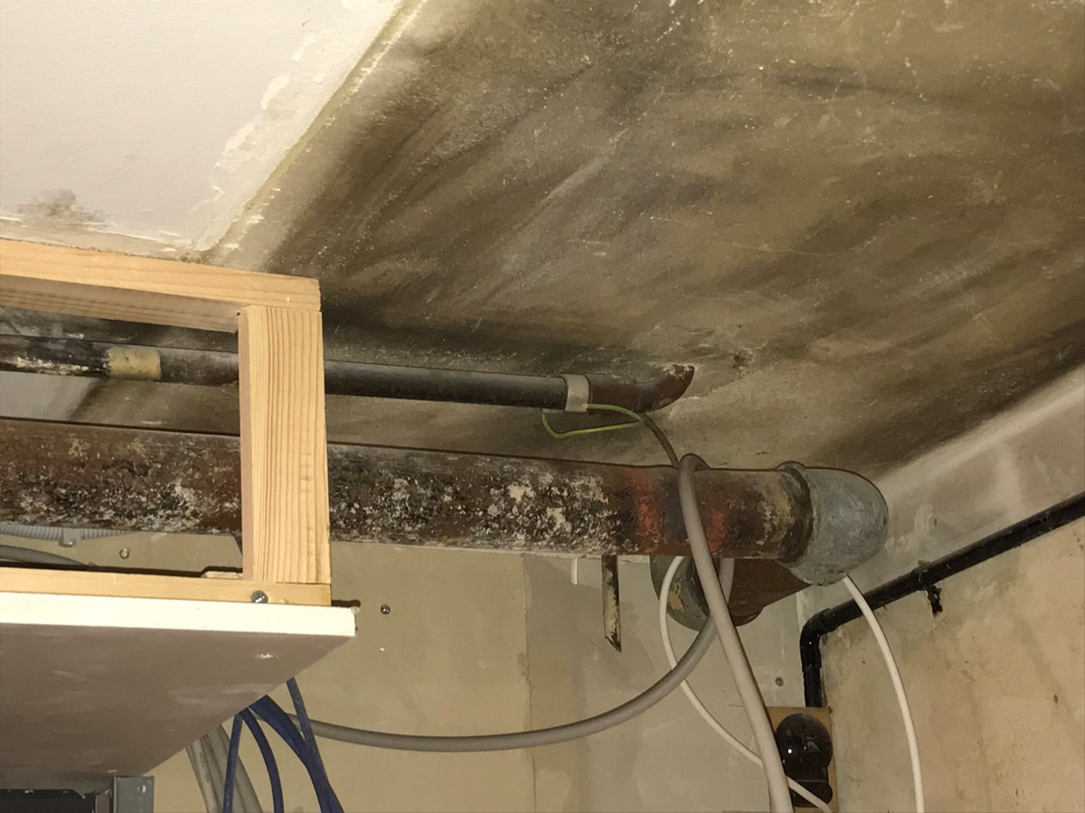

her er et billede af rørene som de går i loftet. Begge rør drejer op i loftet (vi har dog ikke et loft, men kun et mindre elevator rum på taget)

Hvad er der oppe på loftet? Det kunne tyde på at der sidder en "åben ekspansionsbeholder" hvor så det tynde rør bruges til cirkulation for at sikre frostfri beholder. Så må overløbet blive ført et andet sted hen, eller blot ud på taget.
Hvis der er åben beholder, så kan trykket i anlægget ikke hæves, da det er overløbet i beholderen der bestemmer max. tryk.
Rørene kan jo også være proppet af på loftet, men så må der være en stor trykekspansionsbeholder et andet sted, højst samsynligt sammen med varmeanlægget.
Hvordan kontrollerer "varmemesteren" at der en nok vand på?

Desværre er der aflåst oven på og det er kun elevator firmaet der har adgang. Men ud fra viceværten som vel også må være en form for varmemester (han bor også i ejendommen) hukkommelse, så er der en ventil på toppen til udluftning, dog kører selve varmerøret måske inde i betondækket og hen til elevatorskakten. Der sidder også en ekspansionsbeholder der oppe, det tager jeg et billede af når jeg kommer hjem, men den er vist ikke sluttet til mere.

Mon der i tidernes morgen har været naturlig cirkulation, for det største rør ser ud til at være min. 1½"/400 mm rør.

Det store rør bliver mindre for hver forgrening. Jeg går ud fra det er sådan så der er det samme tryk over alle strenge.
