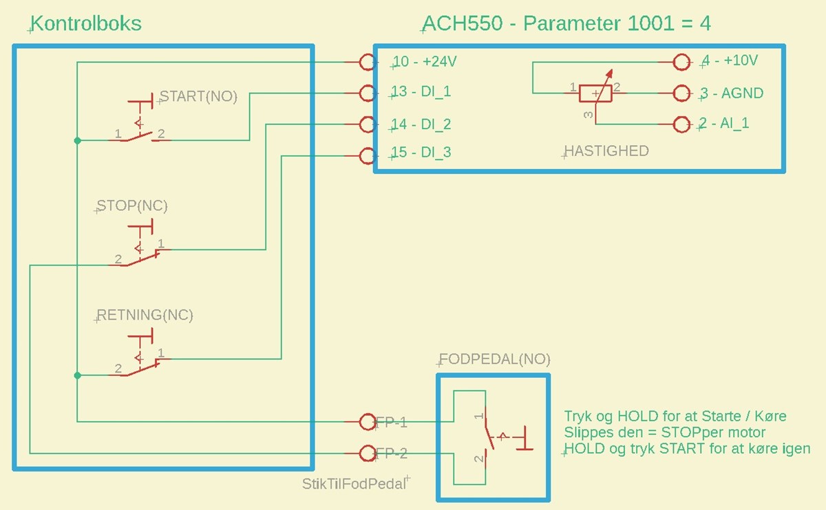

Nej, det blev så heller ikke lige den værdi, men her er en løsning.
Den lider stadig af det, at man kan skifte omdrejningsretning under kørsel.
Mvh
KSor, Århus V

Wow - hvorfor skal det laves kompliceret - hvis det kan laves som @EV beskriver?
Nu har jeg prøvet ovenstående diagram og opsætning med tilføjelse af en gul lampe, som lyser, hvis den står til REVERSE.
Det KUNNE være rigtig smart, hvis lampen kunne bringes til at BLINKE i stedet for et fast lys.
Jeg 3 DI'er, alle 3 relæudgange og alle timere frie til formålet.
Har nogen af jer prøvet at bruge timerne m.m. til at lave en blinkende lampe, HVIS en eller anden DI er aktiveret/deaktiveret ?
