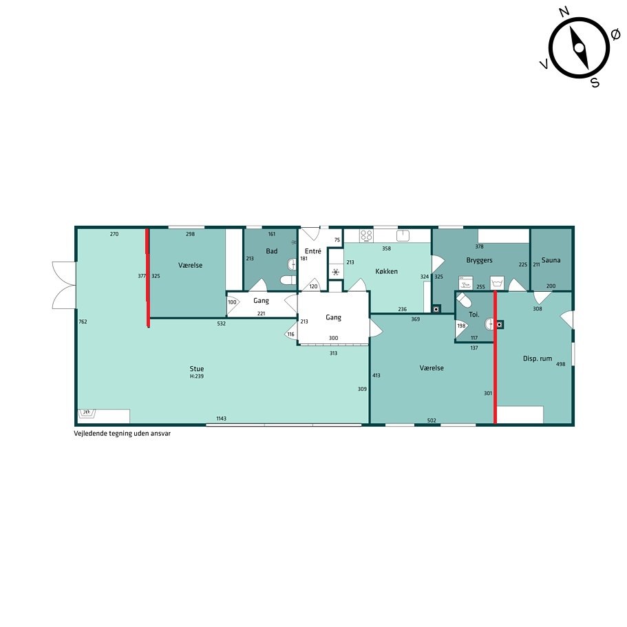

Jeg er i gang med at ville investere i et ældre hus hvor der skal laves en masse.
En af tingene er et helt nyt varmesystem og dermed kunne vi godt tænke os gulvvarme i hele huset. Jeg vil gerne have det nedstøbt i beton. Jeg har derfor haft en håndværker (entreprise) ude at kigge på projektet for at give et prisoverslag og vurdere om der skulle være noget i vejen for dette, blandt andet bærende vægge.
Han mener ikke der er bærende indervægge da det er et selvbærende tag og det derfor kun hviler på ydervæggene? Kan det virkeligt passe? Det vil selvfølgelig være rart da det giver en masse muligheder i huset, men jeg syntes det lyder for godt til at være sandt? Det skal siges at ejendomsmægleren (uafhængigt af håndværkeren jeg har haft ude) har haft et andet par ude med en tømrer som mente det samme om huset, altså at kun ydervæggene var bærende.
Husets dimensioner er 8,5m X 21m udvendigt.

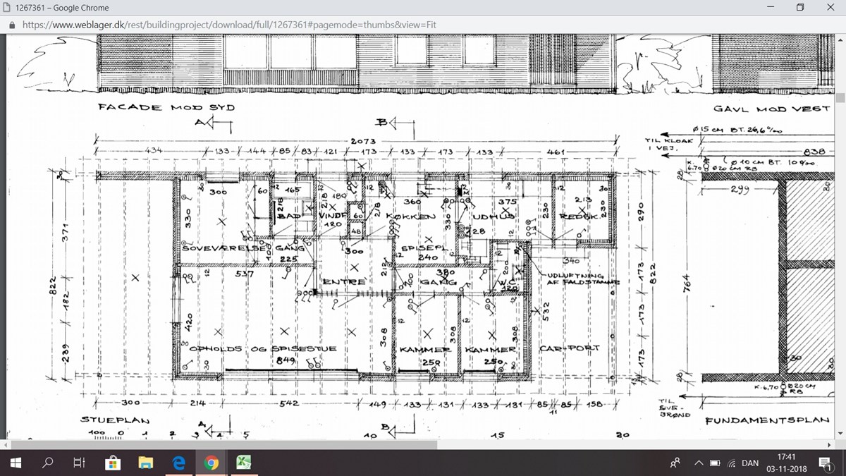

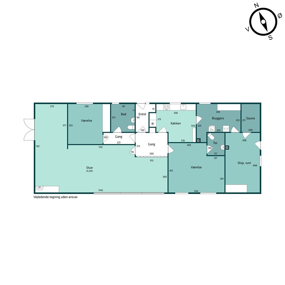

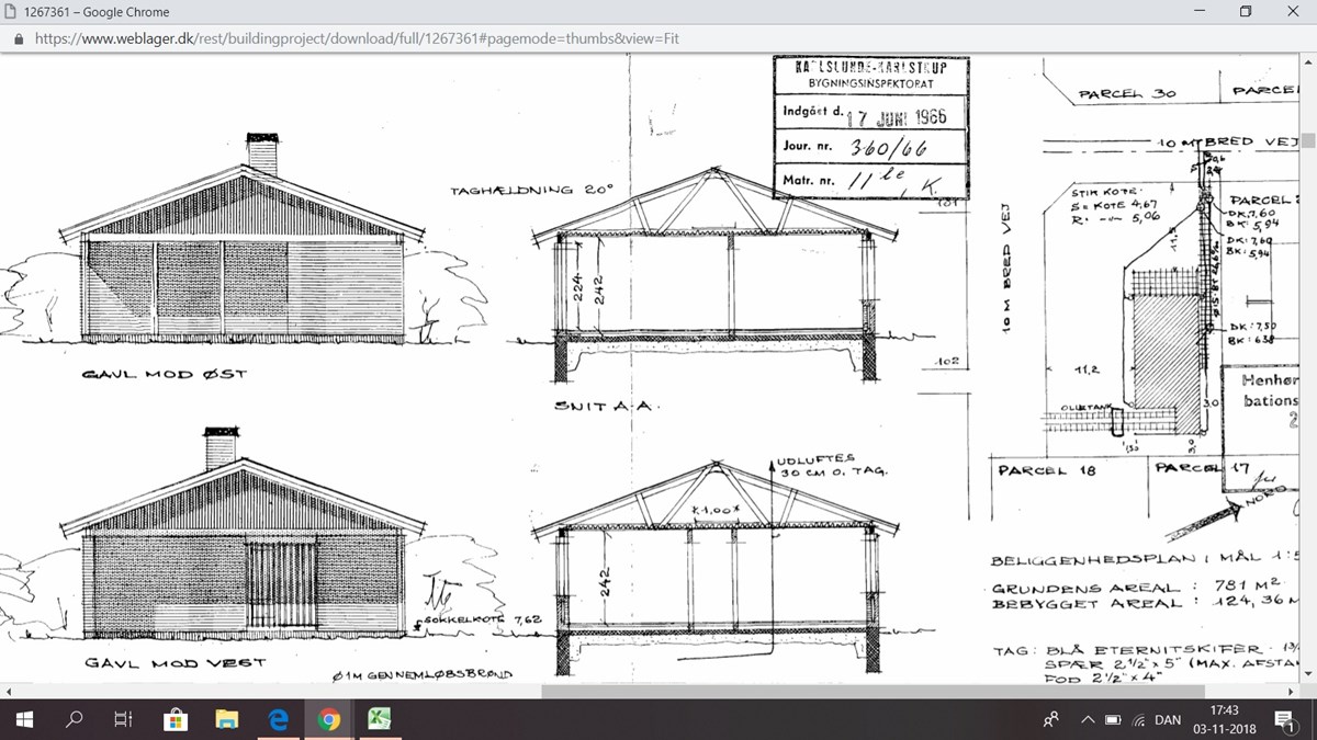

 Jeg har vedhæftet 4 billeder, både ejendomsmæglerens plantegning samt bygge tegninger fra huset blev opført. Det sidste billede hvor 2 vægge markeret med rødt ved vi er gamle massive ydervægge med eget fundament da det sidste af huset er tilbygning.
Kan man vurdere ud fra dette om hvilke vægge der er bærende?

Som det fremgår af plantegningen, så er partiet nederst til venstre i billedet omkring 12 meter før der kommer en indvendig afstivende væg.
Kan man lave noget støttende oppe på loftet eventuelt?
Jeg har ikke planer om at opføre en ekstra væg her, men omvendt må jeg jo også forholde mig til at huset har stået siden 1965 uden problemer med de 12 meter uden indvendig stabilisering.

Du skal se en ekstra gang på dine gitterspær, som i princippet er selvbærende i hele husets bredde, men er de at typen med 25 x 100 mm forskallingsbrædder sømmet på som tænger, sætter de sig med tiden, og har ofte brug for at "støtte" sig på skillevæggene.
Du evt. se efter om de ikke har et svaj (hænger). der hvor der ingen skillevægge er ved gavlen.
