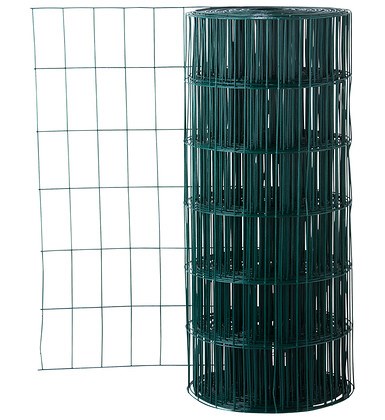

Brugte grøn plastbelagt hegn, nu hvor hækken er vokset op omkring det, ses det overhovedet ikke. (mit er 80 cm højt)
https://www.harald-nyborg.dk/p4676/...10cm-groen

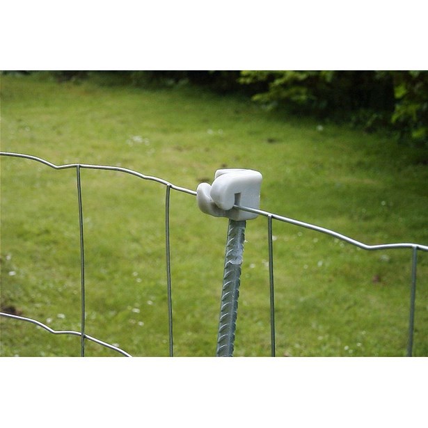

..glemte lige - selve tentor hegnspæle fås også i en grøn plastbelagt variant (så ses de ikke meget inde i hækken ved løvfald). Fidusen ved brug af disse jernstænger med isolatorer med krog, er som billedet illust. at den øverste længdetråd på havehegnet nemt kan hægtes fast, og resten af havehegnet styres ved at lade tentorpælen gå igennem fx. hveranden maske på havehegnet.
