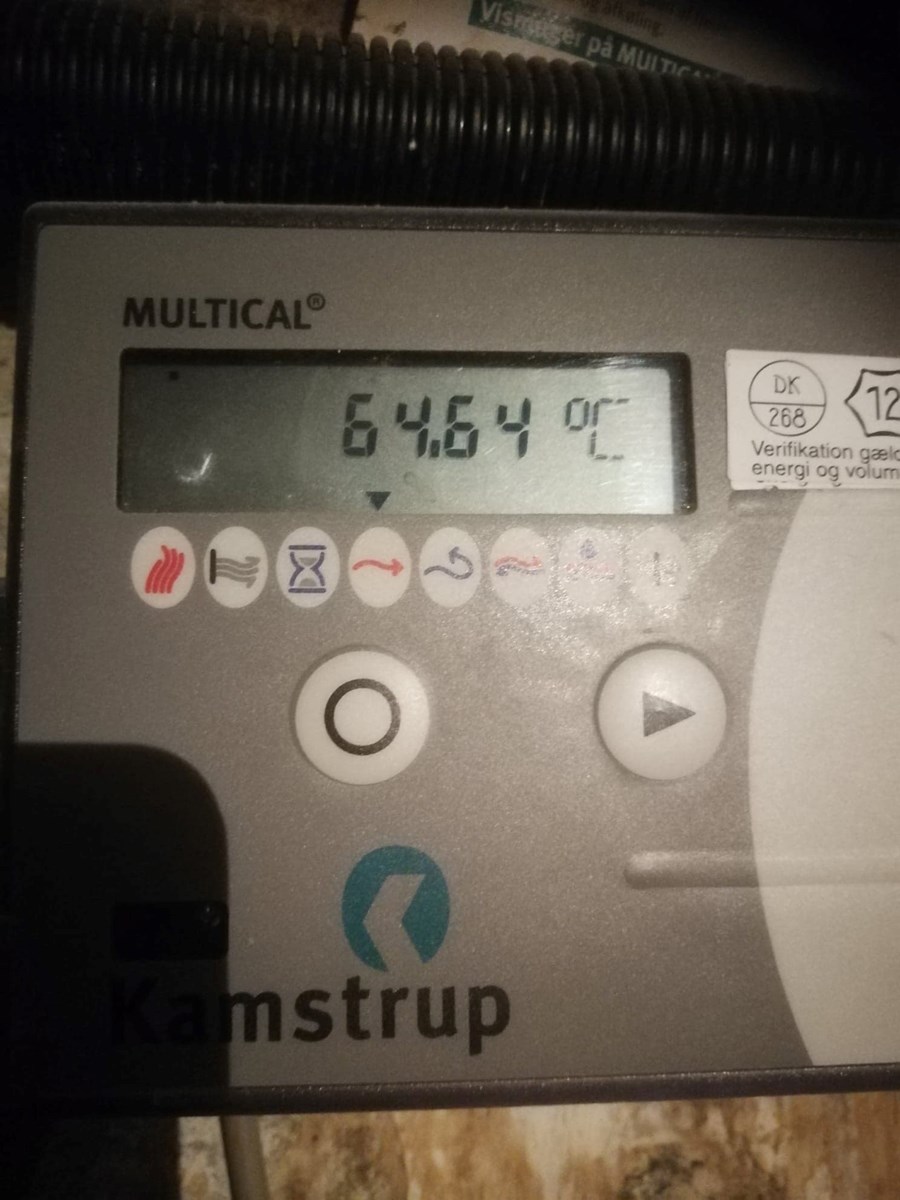

har pt. lige checket fremløb det er 65grader, og jeps vis ligger på grænsen til fjernvarmen

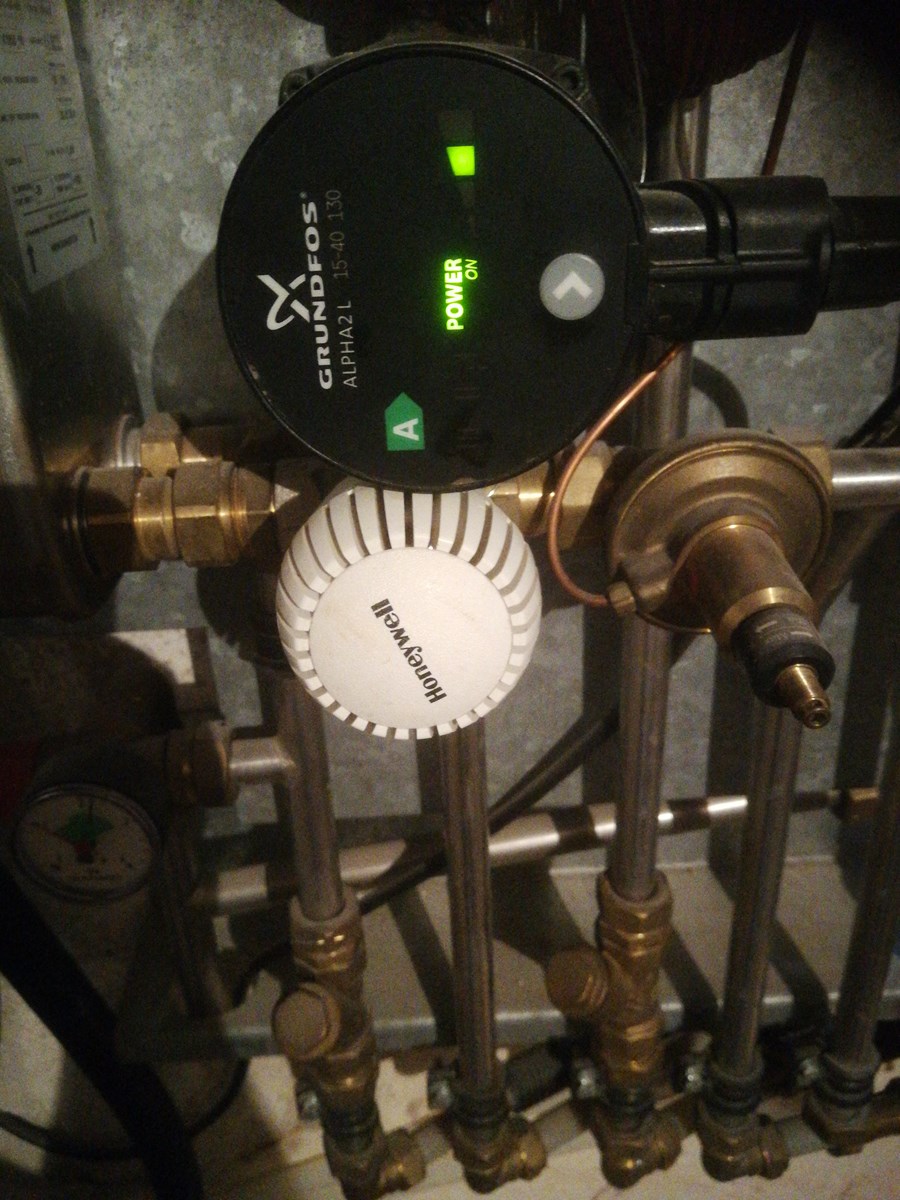

Der må være en ventil, der styrer fremløbstemperaturen til til radiatorerne. Har du et billede af varmeveksleren med reguleringsventiler. Er der et termometer, der viser fremløbstemperaturen? Ja det må der være, siden du tidligere har oplyst, at fremløbstemperaturen er 56°. du vil kunne se om din varmeveksler fungerer ved at trykke på knappen med pilen, så du ser returtemp. og diff. temp. Det varme vand har/ bør ikke have indflydelse på radiatorvandet.
Retur er 47,6
Diff 18 grader
Der sidder en alm drejebar ventil lige under cirkulær pumpen over som du kan se på billedet
Hvis din fremløbstemperatur på fjernvarmen er lige knap 65°, kan du ikke få fremløbstemperaturen til radiatorerne højere. Uden at have set anlægget, ville jeg tro at dine radiatorer er under dimensionerede. Det kan kun ændres ved at skifte til en større eller en trelags radiator. Hvad der er løsningen, kræver en beregning af ydelse. Hvis du vælger andre radiatorer, så vælg en løsning, hvor dimensioneringen går ud fra en fremløbstemperatur på ca. 50°, så du har en margen. Det vil også gøre at du kan køle fjernvarmen bedre.
