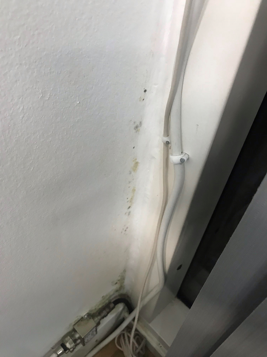

Vi har i vores hus fra 1940´ernne, der er blevet renoveret med isolering, nye vinduer, maling osv., fået nogle skjolder/mærker af mug i nogle af kanterne mellem væg og vinduer og få steder mellem væg og væg. Væggene er af gips eller letbeton, spartlet og med glasfilt. Se vedhæftede billeder. Vi har vinduesventiler og forsøger at få udluftet nok med åbner vinduer og gennemtræk 3 gange dagligt.
Hvordan kan man bedst rense det og gøre så det ikke kommer tilbage. Det virker fugtigt og kan man ikke behandle det med noget speciel maling, så det ikke kommer til syne?

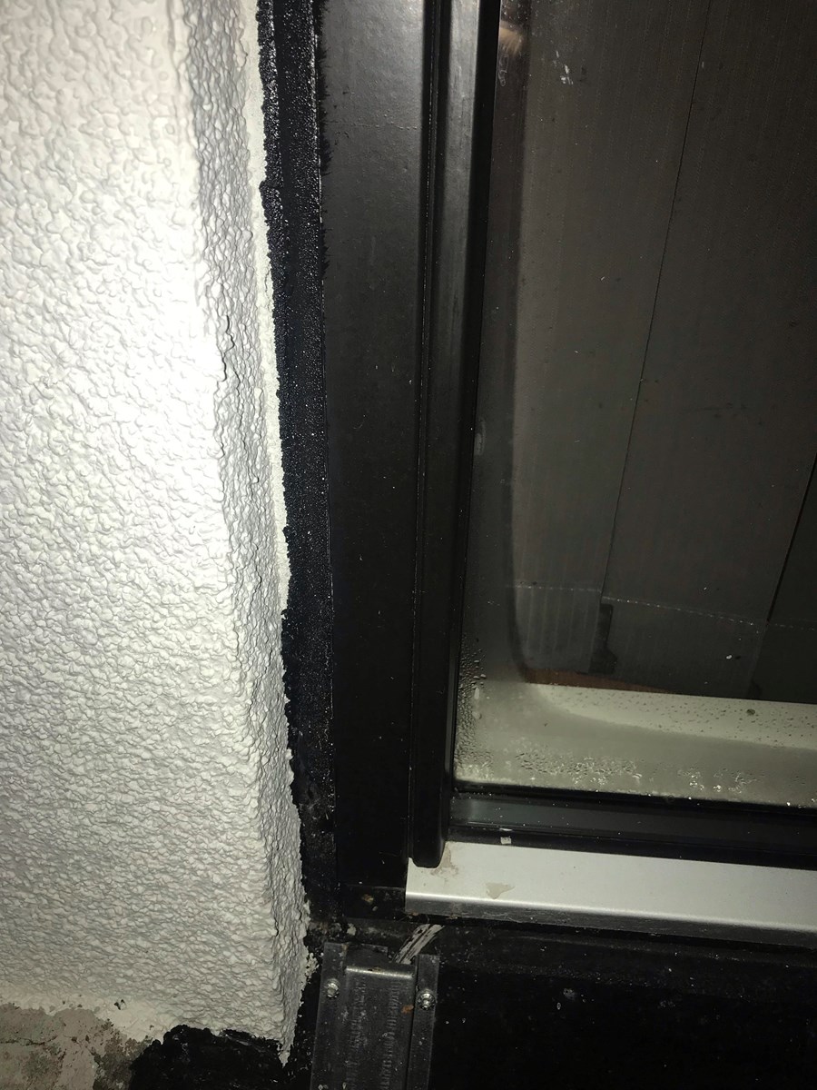

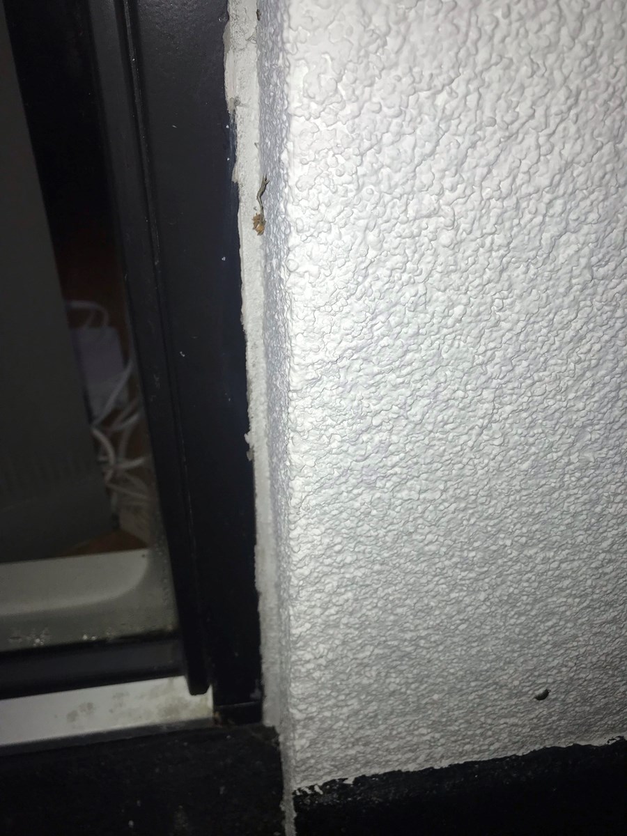

 Interessant, hvis det er det, som er årsagen og det forekommer de nederste ca. 1m
. Jeg har indsat pics fra udvendig fugning. Hvad er tjæret værk? Mørtelfuge af cementmørtel eller hvad?
kh. hilsen Mr. GDS 0
Jeg ved ikke hvad pics er.
Men hovedsagen er at der er stoppet tæt med et eller andet. Nogle bruger glasuld.
Tjæret værk er  også noget man stopper ind for at isolere. Det er vel en slags jute tråde men som navnet siger er det tjæret. Det holder naturligvis kulden væk fra indermuren fordi det er tæt. Men desuden trækker tjæren over tid lidt ind i træet på det mest kritiske sted. Og det hjælper med at bevare træet.

Ud fra billeder har jeg svært ved at forstå at ydervæggen er 35 cm?
Hvad er der isoleret med i ydervæggen?
I 40'erne udført man ikke kuldebroisolering i vindues/dørfalse, og derfor opstår disse problemer ofte.
Ligeledes er der en sokkel som ikke indeholder nogen form for isolering, og derfor er der en kuldebro her også.
Det ser ud som om du har en ret høj luftfugtighed i huset, så jeg vil gerne vide hvad viser hygrometeret?
Ved nærmere kig på dine fotos, kunne det godt tyde på, at der ikke er stoppet grundigt nok mellem rammer og mur. Der kan også være en kuldebro, hvis hulmuren er muret til ved vinduer og døre. Men jeg tror du har for dårlig udluftning. Det tyder væksten ved gulvet på.
