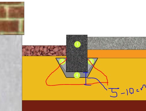

Jeg er igang med at planlægge terrasse.
Men er kommet i tvivl ang kantafgrænsningen.
22kg pr stk. 10x60x17,5
Kantafgrænsningssten som denne kan også anvendes som den yderste sten i en belægning, hvor stenen sættes i jordfugtig beton så den holder på belægningen.
Jordfugtig beton? hvad er blanding forhold? støbemix 0-16mm? 4 til 1 BASIS AALBORG CEMENT??
Er det nødvendigt at støbe - kan det ikke holde uden tænker I?
1# Kantafgrænsningssten 10x60x17,5 22kg
2# Jordfugtig beton
3# Jordfugtig beton
4# Jordfugtig beton
Er det ikke nok at komme beton ved 2-3?
Tænker det lettere at få dem til at stå lige ved jeg ikke støber dem i beton. Højden.
Fliserne der lægges er 30x60x6 og 8cm ved indkørsels.
Det jeg vil lave ligner noget ala dette.
Et andet side spørgsmål er vandrenderne jeg har sat. Er det helt skæv placeret? Fald mod bag og til venstre.

jeg mener ikke du behøver beton til denne konstruktion. Der vil stort set ikke være belastning på kantsten, nårdet kun er gående trafik på terassen.

Ud mod græsplænen skal der vel støbes en trekant på ydersiden for at holde?
Dvs der kun ved indkørsels det nødvendig at støbe?

Jeg har en stor indkørsel, hvor der i tidens løb har bakket lastbiler ind. Det være sig fragtmand og skraldebil. Hvis der kommer en med boogi og drejer samtidig, så er der stor tryk sideværts på fliser. Mine belægningssten har ikke nogen kant og de har da flyttet sig 10-12 cm i tidens løb.
Så er der trafik, så er det godt at støbe under kantsten.

Super det gør det noget lettere.. Så det kun ved indkørsels der skal støbes.
Er 1 til 4 en ok blanding

Nu er det en meget stærk blanding du foreslår. Kører du med støbemix ville jeg mere halvere  cement. Altså 1 : 12
Ålborg Portland mængdeberegner siger 1 : 7,2 ved almindelig parcelhus sokkel. Og din opgave må gerne være sådan at det er til at slå i stykker senere hvis det skal op.

Jordfugtig beton udføres ikke af støbemix.
Jordfugtig beton udføres af cement og murergrus 0-4 mm. i forholdet 1-3 som anvendes i aggressivt miljø.
Den jordfugtige beton kan blandes til jordfugtig hvor man lige skal kunne samle massen ved at trykke den sammen med hånden eller den kan blandes uden vand, hvor man sætte kantstenen i den tørre blanding og derefter tilføjer vand til "fundamentet" med en vandkande.
Den jordfugtige beton du viser på tegningen som en "trekant" der gå ned skal vendes 180 grader så det ligner ad denne går op for at forhindre at evt. frost i jorden vil skubbe stenen op. Herudover vil evt. vand der siver ned til betonen løbe væk og ikke blive liggende på denne.
Herudover ville jeg svumme kantstenens underkant med fliseklæb så man er sikker på et den vedhofter til blandingen.
