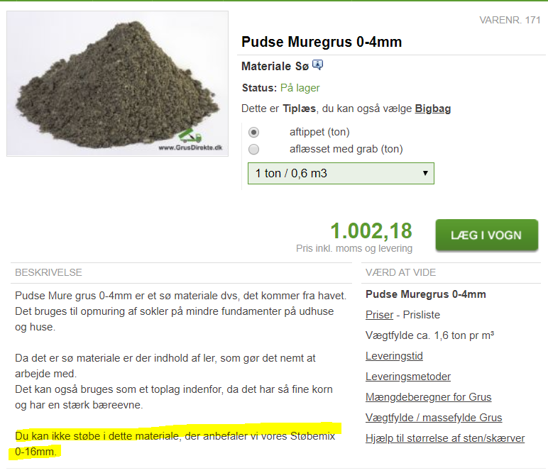

Lige slået det her muregrus op 0-4mm virker ret fint.
De anbefaler IKKE at støbe i det og henviser til støbemix 0-16mm
https://www.grusdirekte.dk/shop/product.asp?pid=171
Always skrev den 23-10-2018 17:40:17
https://www.grusdirekte.dk/shop/pro...sp?pid=171
 Hej.
Det er fordi den murergrus du referer til indholder ler. herfor må man ikke støbe med denne type.

synes ikke jeg kan finde det murergrus uden ler på grusdirekte har du et link til nogle der sælger det uden ler?
Tænker umiddelbart at der refereres til vasket grus/sand 0-4, og ikke til murergrus
https://www.grusdirekte.dk/shop/product.asp?pid=111
