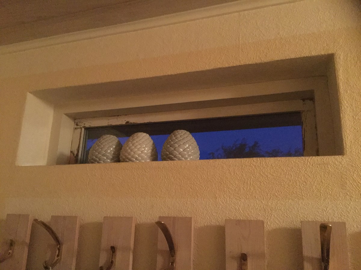

Vi har en stribe højtsiddende vinduer på nordsiden af vores 70'er hus.
De har alle grimme sorte laminatvinduesplader, som man heldigvis ikke kan se, fordi de sidder så højt oppe. En række af disse vinduer har tidligere været til at åbne, men vi har fuget dem til, bortset fra 2 vinduer.
Vinduespladerne er vandrette og det er også ok for de 3 vinduer, som er placeret over højskabe i en skabsgang. 1 vindue i badeværelset fik fliserne, der danner vindueskarm lagt med hældning nedad. 1 vindue i gæstetoilettet har jeg selv for 10-12 år siden lagt på skrå ved at banke noget af væggen (sådan noget sort lecaagtig stads)og pudset det op i flere lag. Det er helt ok.
Nu vil jeg gerne kunne åbne et vindue ude i entreen, for at kunne lave gennemtræk uden at skulle have fordøre til at stå åben. Men..... der er tapetseret rundt omkring vinduet og jeg er meget i vivl m, hvordan jeg får lavet en fin indramning og om jeg skal lave nye lysninger af MDF (males). Problemet er om der skal en yderligere billedramme omkring, eller om jeg skal tapetsere skråning og lysningerne. Billeder vedhæftes.

Det er helt sikkert lettest og pænest at pudse det op både i bund (det skrå) og i sider. Og så skal hele entreen vel have tapet eller males.

Hej og tak for svaret. Det nuværende tapet skulle helst blive og er ok i både maling og opsætning. Der er det samme tapet i hele huset. Jeg har dog så meget tapet at jeg vil kunne lappe med hele baner omkring vinduespartiet.
En ny tanke er at jeg vil skråne bunden, pudse den op og lave lysning og bundplade af MDF. TAPETET KUNNE SÅ GÅ IND UNDER BUNDPLADEN, MED GERIGTER RUNDT OM DE 3 andre sider.?

Hej Erik
Mit problem er hvordan jeg afslutter tapet ved overgangen mellem det pudsede og tapet. Det ser ufærdigt ud at tapet er skåret af i overgangen til det pudsede, så det er en eller anden form for finish jeg efterlyser. Jeg kunne sætte en "billedramme" omkring, men det vil se lidt tungt ud.

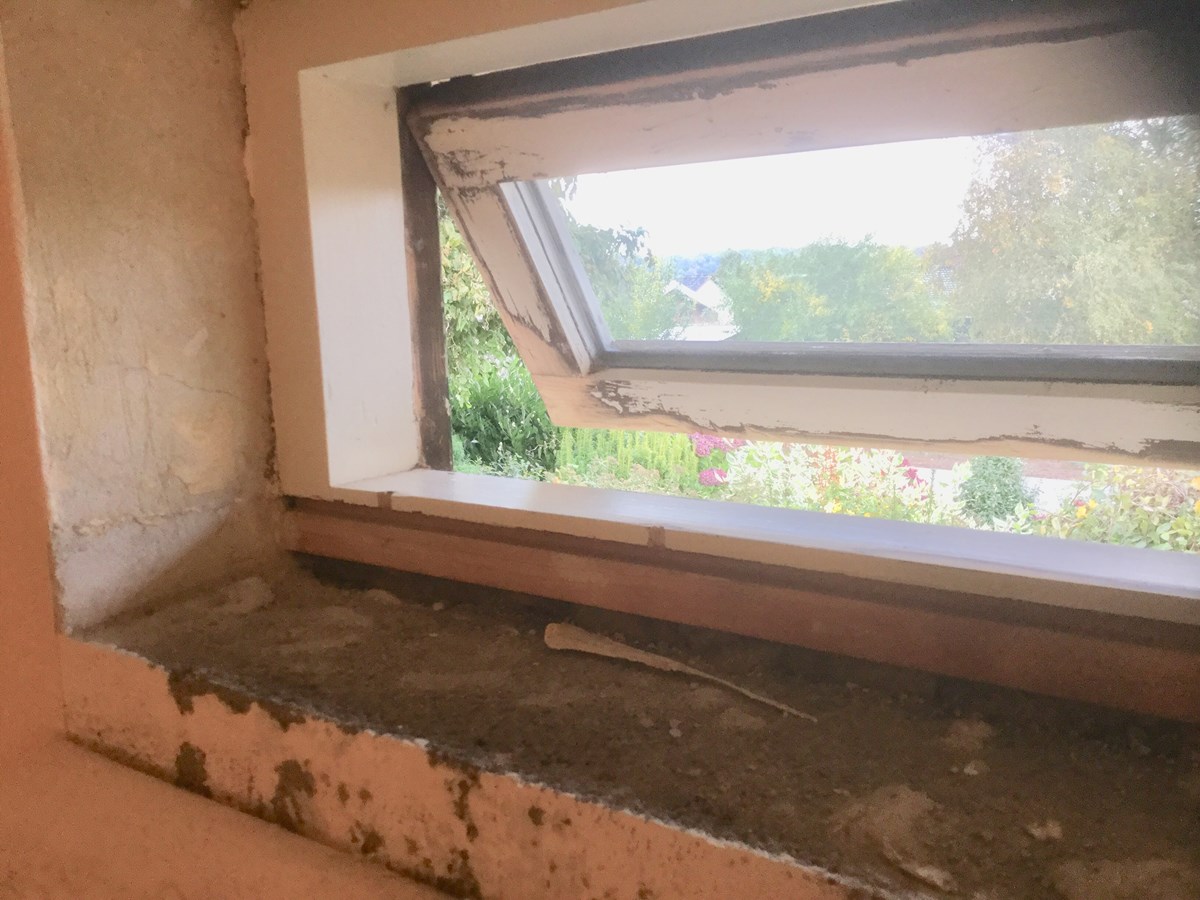

Nu er den gamle vindueskarm fjernet, hvilket ikke var helt nemt, fordi der var sat søm i ved vinduet.
Jeg er i tvivl om jeg kan støbe op herfra, med et forskalningsbrædt på forkanten og til afslutning. Jeg må have fat i nogle sten .... mursten? Som fyld langs bagkanten, måske lægge min beton eller cementblanding på ad flere omgange? Lysningerne skal renses helt af og kan måske nøjes med sandspartel, de er jo pudsede i forvejen.
Jeg ved ikke om man kan lægge "fyldet" direkte op mod vinduets trækanter?

Det var så heldigt at der lå en 5 cm høj træliste under den gamle vinduesplades forkant, så jeg er fri for at banke noget murværk ned.

Du kunne starte med at fylde f.eks. flamingo i hullet under vinduet, så din cementmørtel ikke forsvinder ned i en evt. hulmur. Så kunne du jo "støbe" en vinduesplade af en blanding af cement og sand i forholdet 1:4 bare jordfugtig, så behøver du ikke skabelon for at holde det i form, hvis det ikke skal ud over murkanten. Hvis overfladen ikke er glat nok, kan du spartle overfladen. En tusse får du ikke lavet meget for.

Hulrummet er fyldt godt ud med rockwool. Men jeg forstår ikke, hvad du mener med at støbe en vinduesplade. Den skal jo også have en form jeg kan støbe i .... og hvordan transportere den op til vinduet? Jeg har vist slet ikke forstået, hvad du mener.

Hvis vinduespladen ikke skal rage ud over murkanten, laver du den på stedet, som er i vinduesåbningen, så behøver du ingen form eller skabelon.

Jeg ville nok lave den noget mere skrå end det der er lagt op til nu. Det gøres ved at hugge måske  2/3 væk af mursten rulleskifte, og så skrå opefter. Så spændes et bræt vandret uden på mursten således at brættets kant er 1-1,5 cm over den afhuggede kant på mursten. De rå sten fugtes godt og du kan pudse op med mørtel og cement. Husk at første tynde lag skal "tværes" godt ned imod stenene så der bliver godt vedhæftning.
. Blanding 5 : 1
Brættet foran bruges til at lave forkant lige og så kan du bruge vindueskarm som lineal til den inderste kant. Din afretter bræt tildanner du så den har et lille ( ca. 1 cm ) hak, som kan køre over vindueskarm, og den pudsede overflade ender lige op i falsen.
Når det er trukket nogenlunde af med afretter bræt lader du det hvile 1 - 2 timer før du kommer med pudsebræt. Hvis ikke den færdige struktur er fin nok må du efter nogle dage give det noget sandspartel.
Det bliver ikke pænere med mdf eller gerikt ramme.

Tak for svarene. Ja, jeg ville også hellere have bundfladen lidt mere skrå, men da det ikke er mursten, men sådan noget sort lecabeton, skal jeg hugge i det og det HAR  jeg prøvet, da vi væltede en væg. Derfor var jeg glad, da der under forkanten af den gamle bundplade var et vandret brædt, som jeg kunne tage væk. Og så må jeg nøjes med den skrå vinkel det nu kan give.
Ja, jeg vil helst støbe på stedet. Som det ses på billedet har jeg skrællet filttapetet af, så jeg senere kan få en pæn afslutning, når jeg efter sandspartling igen klistrer tapet i lysningen og bunden.
