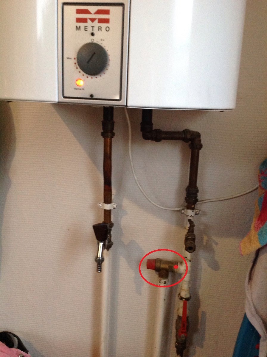

Bor i et parcel hus med el varme og en Varmvandsbeholder. Igår aftes måtte vi konstatere at vi ingen varmt vand har, derfor ingen bad 😫 Til morgen ingen varmt vand nogen steder overhovedet 😏
Der er lys i Varmvandsbeholderen, er der nogen der kunne ha en ide om hvad der galt?
Det skal lige siges at jeg har ingen forstand på det 😬

overtryks ventil som skal lukke vand ud hvis der sker et overtryk, den kan også dryppe lidt når beholderen varmer sit vand op hvilket er normalt
Denne ventil skal altid være monteret i instalationen
Sikkerhedsventilen er den med rødt markerede ventil, som skal sørge for at trykket ikke bliver for højt, når vandet varmes op.

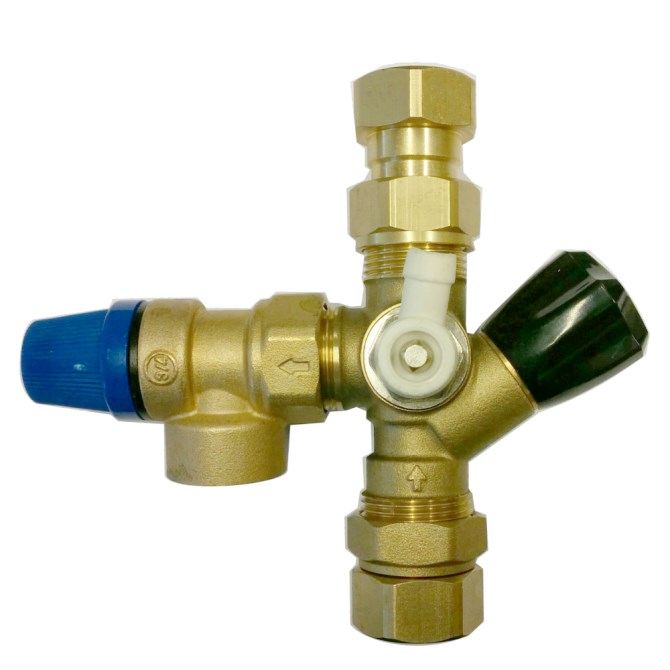

Idag vælger de fleste nok at få monteret et komplet sikkerhedsaggregat 10 bar som her:
Jeg ville nok satse et nyt varmelegeme. Det koster små 700,- og er ret let at skifte. Vil du være lidt mere sikker på at dine penge ikke er spildt, kunne du skrue offeranoden ud, og se om der er noget tilbage. Hvis "offermetallet" er helt væk, så ny beholder. Ellers ny offeranode hvis meget er tæret væk. Du skal have beholderen tømt for vand ved afmontering af anode. Varmelegemet skiftes uden vandaftapning.
På nyere Metro beholdere kan offeranoden testes med et ohmmeter, ved at måle modstanden gennem anoden, helt uden at afmontere.
Vores vvs mand anbefaler også en ny.
Hvordan tapper man den gamle her for vand så man kan pille den ned?
Det er ligsom også den løsning han tjener mest på ifh til hvis det blot var en reservedel der skulle skiftes.
Hvis du vælger og skifte den så få tilbud fra flere
Hvis du vil tømme beholderen, så luk for vandet på hanen under sikkerhedsventilen. Det ser ud som om hanen med gevindstuds lidt længere oppe kan bruges til aftapning. Når du har fået påskruet en slange og åbnet hanen, så luk også op for en varmtvandshanen. Så trækkes der luft denne vej.
