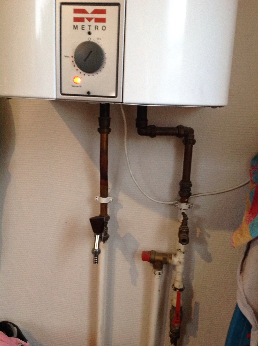

Bor i et parcel hus med el varme og en Varmvandsbeholder. Igår aftes måtte vi konstatere at vi ingen varmt vand har, derfor ingen bad 😫 Til morgen ingen varmt vand nogen steder overhovedet 😏
Der er lys i Varmvandsbeholderen, er der nogen der kunne ha en ide om hvad der galt?
Det skal lige siges at jeg har ingen forstand på det 😬

Der mulighed for at termostaten eller varmelegemet er gået sig en tur. Det kræver en måling for at afgøre, hvad der er gået. Den største sandsynlighed er varmelegemet, når der en lampe, der lyser. Afhængig af beholderens alder er det et spørgsmål, om det kan betale sig at reparere.

Vi går ud fra at det er varmelegemet, som er gået. Det kan skyldes kalk i varmtvandsbeholderen. Ved du, om anoden er blevet skiftet i de 13 år I har boet i huset? Hvis ikke ville jeg købe en ny varmtvandsbeholder. Få undersøgt om det er varmelegemet, og hvis det er det så skift beholderen. Det er med næsten 100% garanti varmelegemet.

Der er noget ved billedet der undrer, skal sikkerheds ventilen ikke sidde direkte i bunden af beholderen og ikke som på billedet hvor vand tilslutningen kører direkte og ventilen er længere nede på røret ved siden af.

Så længe der ikke er en afspæringsmulighed mellem beholder og sikkerhedsventil, er det OK med den placering.

Vil det ikke være en fordel og skifte denne samtidig, den vil være ligså gammel som beholder eller ældre hvis der tidligere har siddet en anden beholder.

Jo, måske men, hvis den virker er den vel OK?

Enig i at det er forholdsvis nemt selv at monterer vvb, men montering af vvb er faktisk autorisationskrævende.
Ps. Selv havde jeg nu osse valgt at få skiftet sikkerhedsventilen, nu når smeden alligevel er i gang, den koster jo kun nogle få hundrede kroner.
