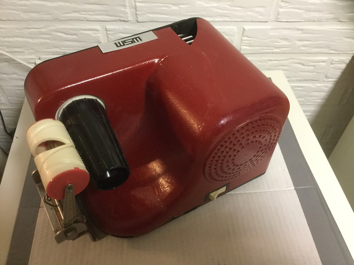

For snart mange år siden købte jeg en stor kasse med diverse strikkemaskineting på Ebay. Det var virkelig en lykkepose med mange fine ting. Deriblandt en elektrisk garnspolemaskine, som mange sukker efter, hvis man altså er maskinstrikker. Desværre var maskinhuset i mange stykker, som jeg dog fik fint samlet med sekundlim, sprøjtelakeret og indtil for nylig var den i acceptabel stand, indtil jeg fik trykket en flig ud af den . Plastikken er simpelthen mørnet. ( ventilationsgitteret foran erstattede jeg i sin tid med bunden af en platiksi. ..... man må jo vide at hjælpe sig.
Nå, men nu kan dyret ikke mere og jeg vil gerne, når jeg har klinket den, forstærke huset indefra med glasfibermåtte. Men hvor køber jeg materialer i så lille mængde at jeg ikke også kan bygge en båd bagefter?

Tak for svaret. Øv, jeg glemte at indsætte et billede. Det er jo ikke enhver, der har set sådan et spoleapparat.
Jeg var forbavset over, hvor godt jeg kunne lime stumperne med sekundlim.

 Du skal nok have en betydelig større muldvarp med hvis den skal række til at få 3D printet et nyt hus til maskinen. Der skal først laves en 3D tegning hvilket godt kan tage en smule tid hvis den skal passe 100%.  Men jeg vil anbefale du lægger et lag tyndt glasfibervæv ind i huset og to udenpå. Du skal bare passe på og få noget tyndt væv og lægge det på i strimler. Efterfølgende sliber du den udvendige side og maler så den igen bliver kjøn. Gør du det er jeg ret sikker på det vil holde mere end dine dage ud.

 Ja ok med sønnike. I princippet kan man godt scanne en 3D ting og få den omsat til en 3D tegning der kan printes fra. Jeg kender bare ikke til hvad sønnike har til rådighed af grejer, så det er ham du skal spørge.
Ja det er det, men du bør få noget krydsvævet i stedet da det er betydeligt nemmere at arbejde med i smalle strimler. En 163 grams måtte som denne:  https://www.ekomposit.dk/glasfiber-...ZoEALw_wcB  ville jeg foretrække hvis det var mig der skulle beklæde en mindre ting. I princippet kan du også bruge et stykke tyndt stof og bruge enten epoxylim eller glasfiber til fastholdelsen. Det betyder nemlig ikke alverden hvad du bruger som væv da det hverken bliver udsat for fugt eller UV lys når det er til indendørs brug.
Der er næsten alle muligheder at vælge fra.
PS. Inden du smører klæberen på huset bør du lave overfladen ru med et stykke grov sandpapir/smergel stykke, så er du sikker på at klæberen ikke slipper igen fra emnets overflade.

Du bør bruge noget der er krydsvævet for ellers kan du ikke styre "vævet" i strimler.
Kan fortælle jeg engang byggede næsen op igen på en stor skumflyver, der på grund af en radiofejl styrtdykkede med 50+ km direkte ned i marken, så den blev ca. 20 cm kortere. Det holder i dag fint med 5 lag af det tynde hvide stof man i gamle dage brugte i vinduerne, for folk ikke skulle kunne se ind samtidig man kunne se ud, som væv. Der brugte jeg epoxylim som bindemiddel da skummet i en sådanne flyver forsvinder når det kommer i nærheden af glasfiber resin.
Kom lige i tanke om du bør tjekke at resterne af det gamle låg kan tåle glasfiberresinen og ikke opløses, hvis du vil bruge det som bindemiddel.
