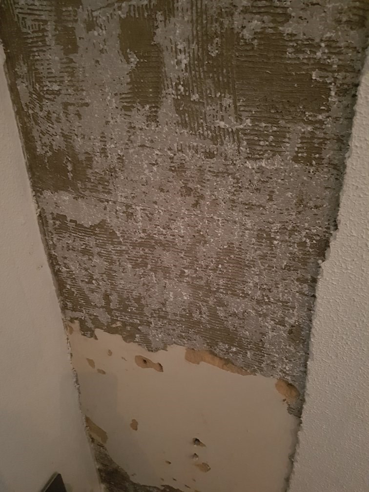

Gipsplade direkte på ydervæg
Jeg har denne fine mur, der er beklædt med alm. flamingo og malet. Det er ren giftgas når der sættes ild til det, så det skal selvfølgelig ned.
Det er i et lille bryggers, så jeg vil helst ikke lave alt mulig forskaldning og isolering og tage endnu mere plads derfra, men vil det være et problem at skrue gipsplader direkte på væggen i stedet for?
Flamingoen har været sat fast med fliseklæder og noget af den falder også af, så hvis jeg sætter gipsplader på, kan der være nogle små mellemrum hvor der kan være luft. De større huller fylder jeg selvfølgelig, men vil det være et problem mht. fugt og skimmel hvis der nogle steder er et par mm luft bag gipspladen?
Eller er eneste løsning at lime det hele med fliseklæber igen?

Mener du bare spartle den med noget spartelmasse? Er det til at få lige, med de store flader hvor fliseklæb er faldet af? Der er en del rester af flamingo der ikke kan komme af, som det ses på billedet, ved ikke om det vil give problemer hvis bare man spartler det hele.
Ja rens det ned i videst muligt omfang og lav en fuldspartling, evt bedre at tyndpudse det først inden spartel så man får så tyndt et slutlag som muligt.
Helt sikkert bedre end at sætte gips op, du risikerer at fugt fra væggen kondenserer på pappet på gipspladens bagside og så har du lige pludselig skimmelsvamp.

Smid en slibekop eller grovslibe pude på din vinkelsliber så du kommer af med flamingo. Fuldspartling er fuldt ud muligt men kræver lidt øvelse. Afhængigt af hvor ujævnt det er kan pudsning med strandmørten eller gipspuds være lettere.
