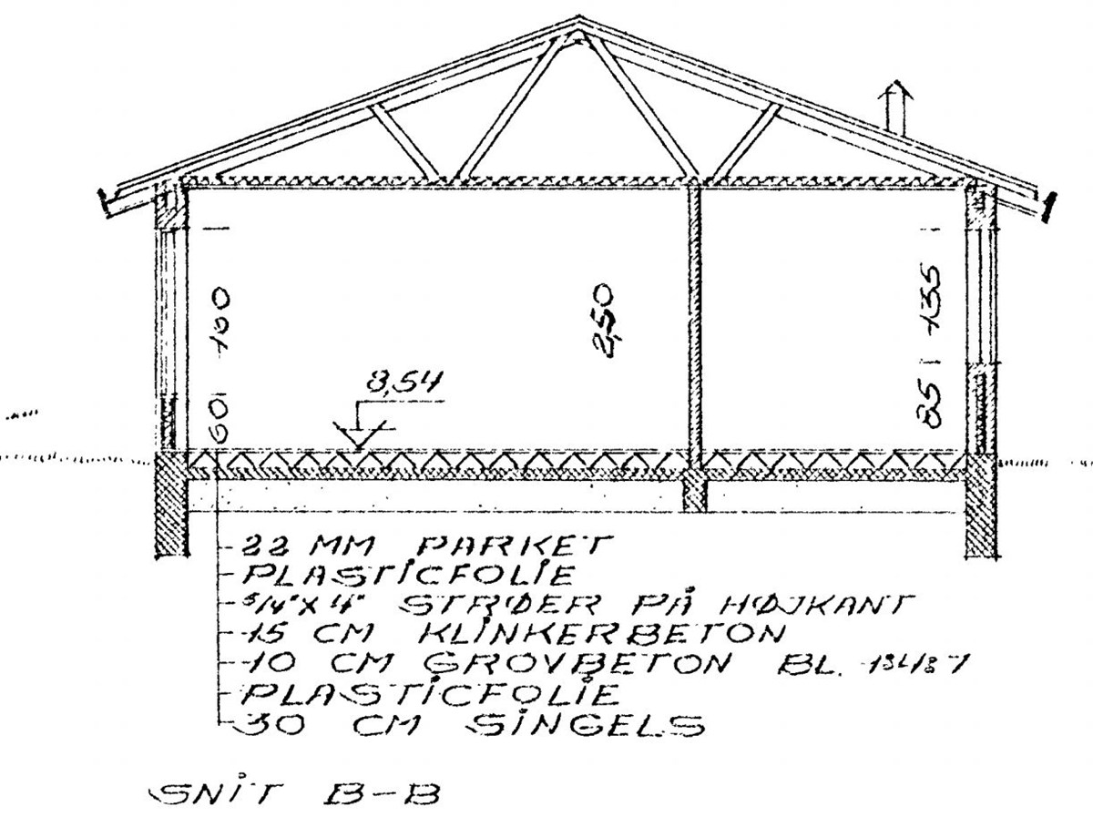

Jeg har et hus fra 67, hvor jeg skal have lagt isolering under gulv og nyt gulv med gulvvarme.
Opbygninge i dag som på billedet. Jeg fjerner parketen, lægger nye strøer, med 50mm isolering imellem. Ovenpå bliver der lagt varmefordelingsplader og plankegulv.
Skal jeg have en dampspærer/fugtspærer ovenpå de 15cm klinkebeton?

nej du har jo allerede en dampspærre (der hvor der står (plasticfolie)

Ja der står rigtig nok plast folie, men det vil nok ikke lykkedes dig at få strøer op uden at den bliver ødelagt. Så der skal bruges en ny til erstatning.

 Der står også plastfolie mellem nederste lag singles og grovbetonen?

 Og skal en fugtspærer ikke ligge på betonen under isoleringen?

en dampspærre skal altid være på den varme side af isoleringen

Den plastfolie, som ligger under grovbetonen tjener det formål at der kan udstøbes på singelsene - den har ikke en fugtspærre funktion. De 300 mm singel er kapilarbrydende dvs. at der ikke er eller var behov for fugtspærre. Den øverste plastfolie har været for at sikre mod restfugt fra betonen.
Du bør du ligge en folie, der er ført op bag forliste som radonsikring.
Rolias.
Det er korrekt, at en dampspærre skal monteres på den varme side - eller maks 1/3 inde i isoleringen. Men en fugtspærre og en dampspærre har to forskellige funktioner.

 Tak for svar. Så en plastfolie over isoleringen, som kører op langs væggen/paneler.

Fugtspærren skal i hvert fald under isoleringen direkte på betonen eller går det rivegalt!
Der bliver dog reelt 2 fugtspærrer i konstruktionen, hvilket ikke er godt, men man kan jo så satse på at den under betonen er værdiløs/perforeret under støbningen (hvis den i det hele taget er der.
Altså en kraftig fugtspærre (som ikke bliver perforeret under arbejdet) på betonen ført op bag fodlister og klæbet tæt her.

Er der nok isolering i den konstruktion udover de 50mm du vil ligge ned til gulvvarme?
“Singels” er vel ikke isolering? Eller rager jeg fejl /:

I dag er det ingen isolering. Alternativet vil være at grave det hele ud, og oprette nu dæk, men det kommer ikke til at ske.

 Tænker jo bare om det lever op til byggereglementet? Og økonomisk tænker jeg heller ikke det vil være en god løsning pga varmetabet i gulvvarmen, da det meste varme vil fise nedad? Men er der sikkert nogle mere kompetente folk end mig der kan vurdere på?

 Mht byggereglementet har jeg kunnet læse mig frem til at man gerne må

Kapitel 11 i br18 foreskriver minimum en U-værdi på terrændæk på 0.10 - rundt regnet 300 mm isolering. Dog kan der laves en rentabilitetsberegning, som tillader at anvende mindre, hvis det ikke er rentabelt at opretholde kravet.
