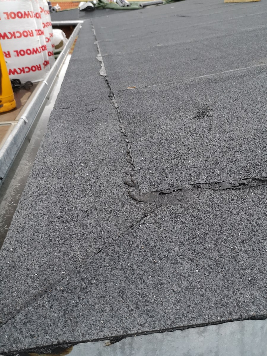

Hej. I forbindelse med vores tag skulle skiftes valgte vi Phønix tagpap. Det blev udført af et professionelt firma.
Er der en papmand i dette forum som kan vurdere ud fra billederne og det er korrekt udført? Vi er langt fra tilfredse med resultatet men er ikke selv fagfolk.
Flere billeder kan maile. Ligedes videooptagelser.
Mvh
Hvad er i ikke tilfredse med?
Vi forstår ikke, hvorfor det "løber" så meget som det gør? Den eneste forklaring er, at det er blevet lavet i dårligt vejr og at det har fået for meget varme.
Rent kosmetisk er det ikke specielt kønt!
Det blev desværre ikke aftalt at det skulle laves i hele baner samt i "kulsort" hvilket vi ikke havde fået rådgivning omkring.
Kønt er det ikke
Når tjæren trækker ud ved sider og i enden, er det tegn på at det er svejset godt sammen. Kosmetisk ser det ikke godt ud men det kan du måske leve med, da det ser ud til at der er lav tag hældning og derfor er taget ikke meget synlig nedefra.
Når det får for meget varme ses det som mørkere felter på overfladen. Det er tjæren der smelter op igennem de grålige overflade "sten"
