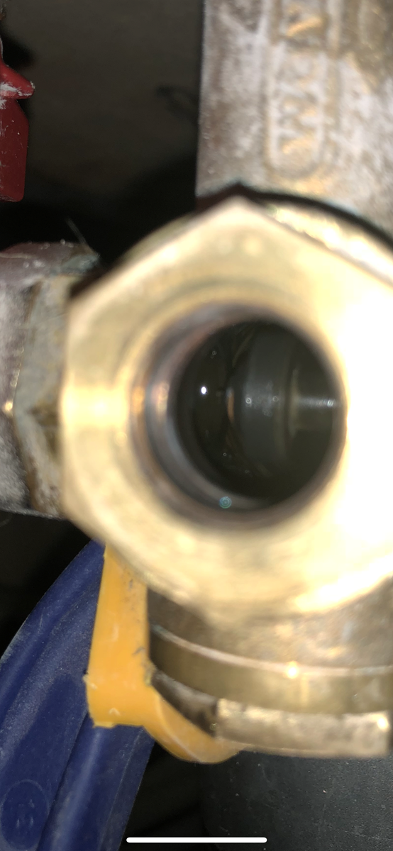

Renea Trådstarter 31 8620 20-09-2018 22:36 Har lige prøvet og skrue udlufteren af så man kan kigge ned. Stiften er trykket helt ind men den slutter ikke i nærheden tæt på hulet fra fremløbst
