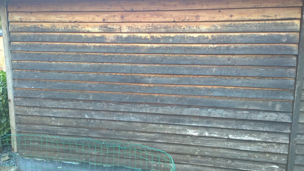

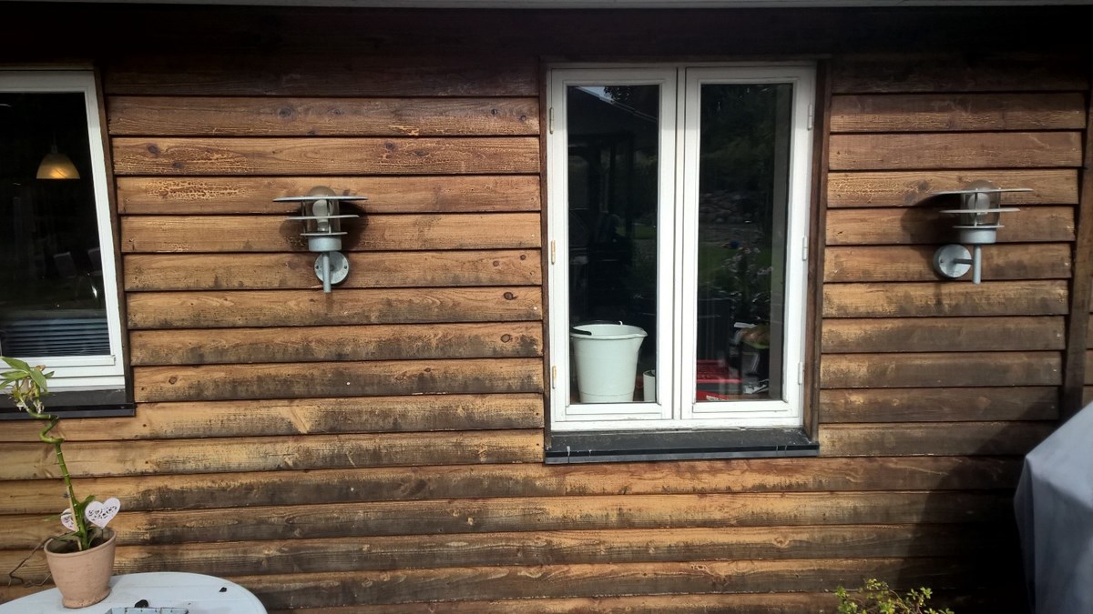

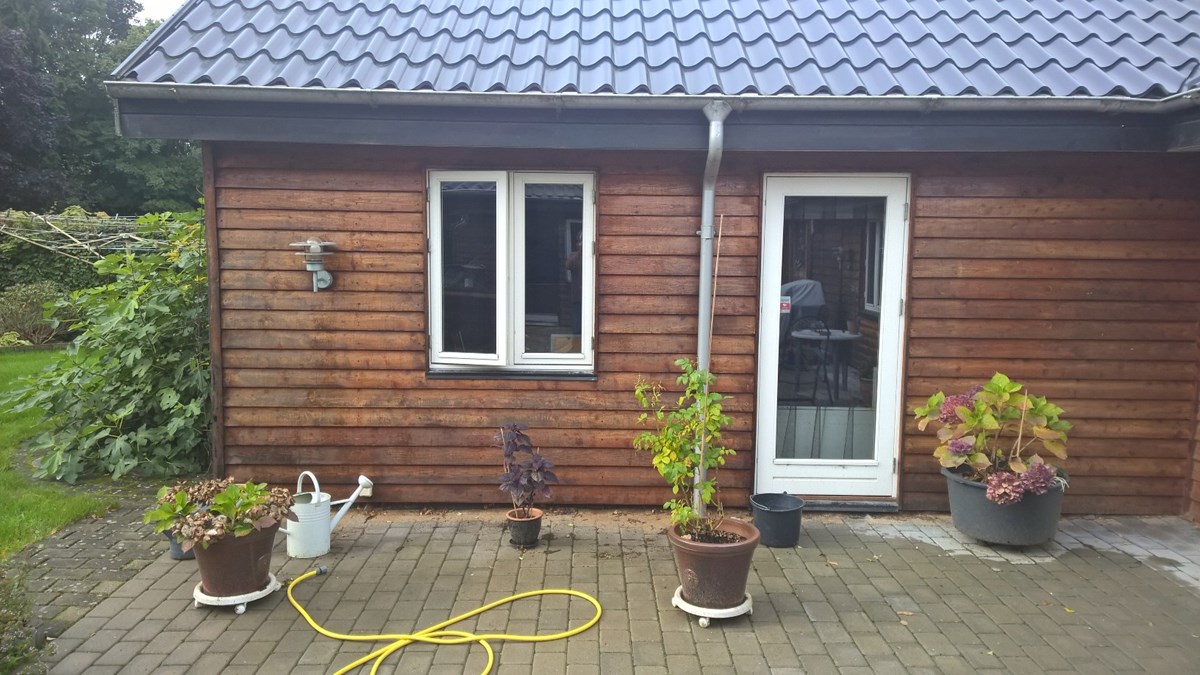

Hej. Vi har et hus der er beklædt med klinkebrædder af Lærketræ. Det har fået behandling med skibs olie ca 5 gange på 12 år. Sidste gang for 3 år siden. Nu er det blevet temmelig grimt med sorte pletter og er lidt i tvivl om hvordan vi redder det  eller om man skal male det mørkegrå med hvid udhæng (som konen foreslår) . Har kigget mange steder på nettet og flere steder er der gode forklaringer og råd, men mange af dem kommer det an på hvad det har været behandlet med før.?Jeg så bl.a. et råd herinde med gori 11(som er vandbaseret) efterfulgt af heldækkende gori 100 Advance (som er oliebaseret) ? Kan det passe?
Eller er der nogen der har et godt råd. ?
Vedhæfter billeder hvor det  er sprøjtet med 1-10 blanding rodalon og derefter vasket ned med rent vand. Men synes ikke det tog de sorte skjolder. Resten er ikke vasket. Sorry billeder er lidt hulter til bulter.

Lærk er ikke så sart i forbindelse med Rodalon, og er kun klassificeret som et rengøringsmiddel.
Misfarvningerne på billederne vurderer jeg at tilhører den lidt mere genstridig art som du bør få fjernet inden yderligere overfladebehandlinger.
Med en dækkende maling skal mikroorganismerne dræbes forinden. Brug eventuelt ufortyndet Atamon (bruges til syltning og misfarver ikke lærk) eller Rodalon også ufortyndet.
Atamon er særligt virksomt mod de mikroorganismer der farver lærk sort, hvor Rodalon er mere bredspektret. Hvad du vælger afhænger af hvor slemt huset er angrebet af misfarvningerne og hvor godt de sidder fast.
Du kan eventuelt bruge krystalsæbe efter grundig afvaskning af Atamon eller Rodalon rester. Krystalsæbe nedbryder ikke harpiksens antiseptiske egenskaber, men nedbryder både maling og olierester helt eller delvist.
Under alle omstændigheder tilråder jeg det sorte stads fjernes før det dækkes med noget opakt for ikke at opleve ubehageligheder senere.
For både Atamon og Rodalon gælder, at fungiciderne fordamper efter kort tid og er derefter virkningsløse. Der bør maksimalt gå 8 -10 dage mellem desinficering og dækkende maling.
Brug IKKE terpentinbaserede malinger på nåletræ med højt harpiksindhold udendørs.
Du kommer ikke uden om knofedt såfremt du ønsker en hel eller delvis transparent overflade uden underliggende misfarvninger. Disse olier/malingers indhold af fungicider er også flygtige, som betinger hyppigere efterbehandlinger.

Jeg undrer mig godt nok over så angrebet væggene er. Så slemt har jeg aldrig set det før. Væggene må systematisk været behandlet med noget forkert over en årrække. Derfor ser jeg ingen grund til at fortsætte med samme produkt.
Jeg fornemmer også noget krakelering til venstre for lampen på det midterste billede. Det ligner et tykt transparent lag. Er det korrekt begynder det at give mening.
Bag et tykt lag af fru Petersens hattelak kan mikroorganismerne rigtig hygge sig i fred.
Skibsolie er kendt for stor modstandsdygtighed mod mekanisk slid - herunder knofedt og skurebørster.
