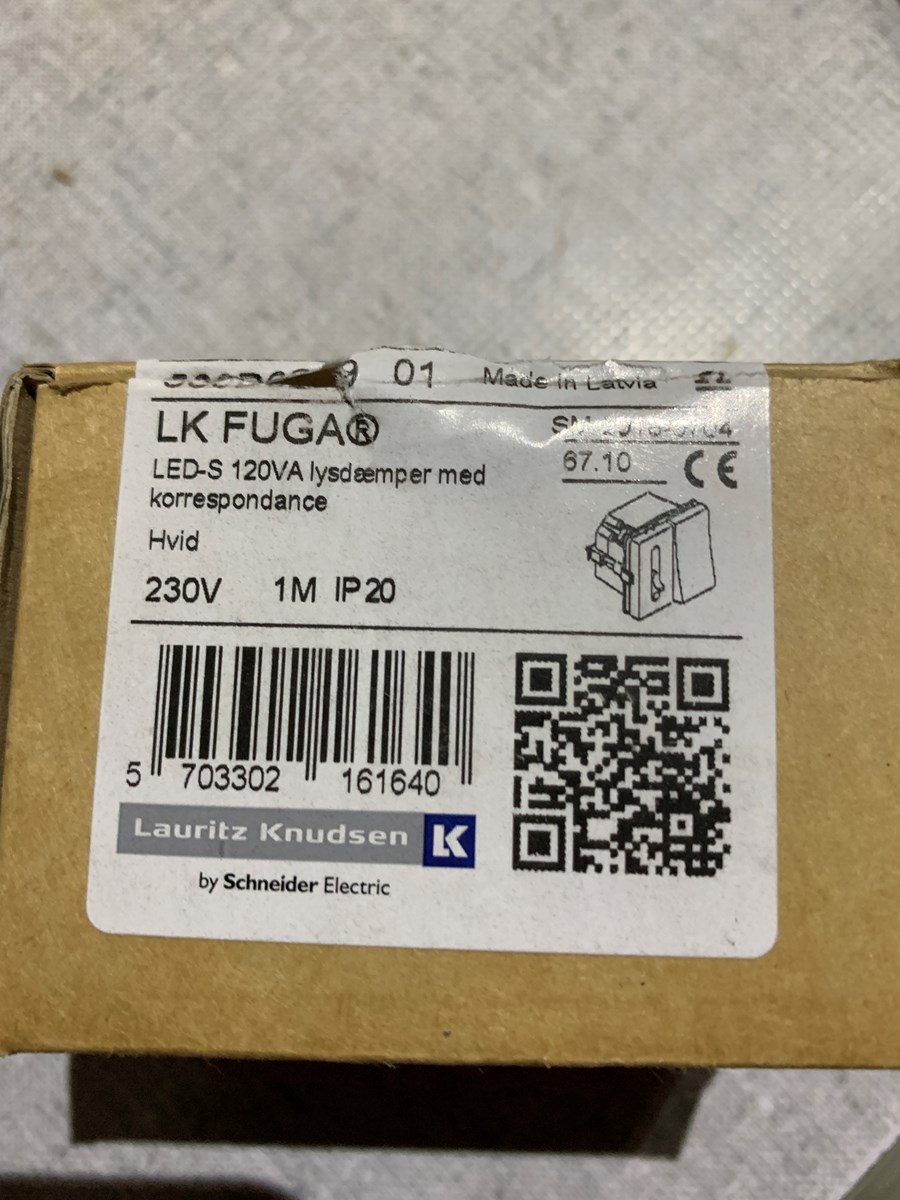

Brugte sådan en.
Den virkede lige ud af boksen.
Prøvede lige at montere den inden jeg ville lave en fuglerede. Prøveopstilling.
Kunne se at den nye havde en korrespondance indgang.
Troede at jeg kunne styre den med pir udgangene. Det kan jeg sikkert også.
Men det var ikke nødvendigt.
Tak for hjælpen alle mand.
