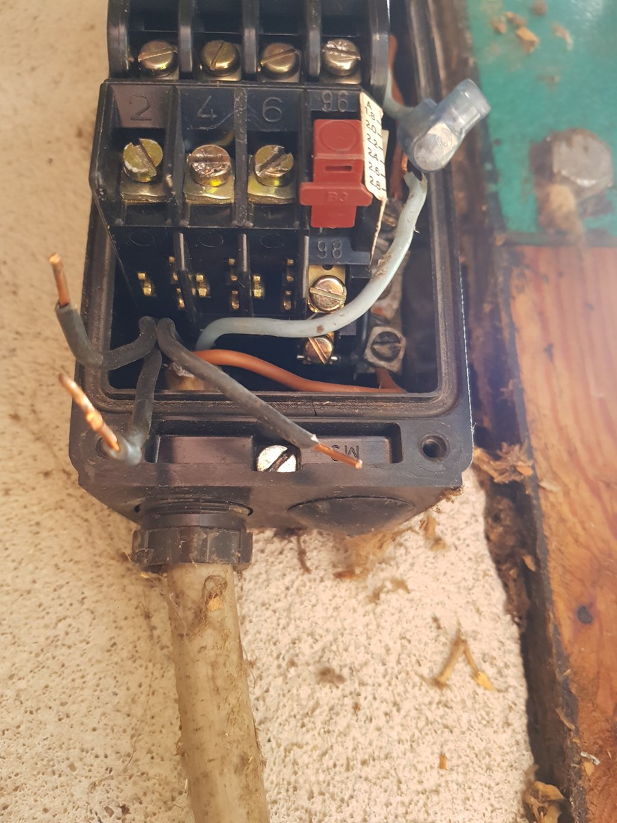

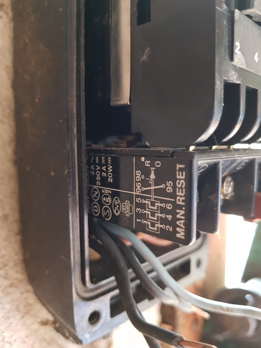

Jeg har en pumpebrønd med en pumpe som desværre er blevet pillet fra, så nu vil jeg godt have den tilsluttet igen og se om pumpen virker.
Så håber i kan være behjælpelige med hvordan ledningerne skal tilsluttes.
Der er 3 sorte 1 blå og 1 brun, den brune ser ud til at være brugt som jord.

Du skal montere de 3 faser på i toppen på 1 - 3 - 5
Og de 3 motorledninger i bunden på termorelæets 2 - 4 - 6
Det ser ud som om styrestrømmen tages fra en fase i toppen via den røde ledning, og så bruges nulleder også til styring.
Hvis den store blok i midten så trykkes ind, vil motoren køre. Jeg kan ikke se hvad der ellers styrer relæet.

Jeg tror det er lidt galt.

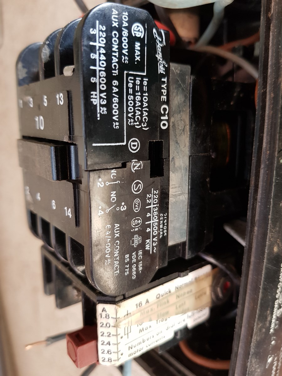

Der skal ledninger i alle 3 klemmer under termorelæ. Jeg kan ikke se en i kl. 6. Hvis kablet går til motor kan du se der hvilke farver der er brugt. Den blå i klemme 14 hvor kommer den fra. ?
Hvad skal tænde dit relæ ?   Og hvilken spænding har spolen. ( Det kan ses ind i siden af relæet)
Hvis det er 230 V spole kommer den røde øverst med fase til den ene side af spole. Og så skal den blå  i klemme 13 som nu Og en lille lus fra kl. 95 ( inde under termorelæ er sikkert trukket som en lille sort ledning) til den anden klemme på spolen ( nederst) Så kan der startes ved at kortslutte 13  og 14. det skulle kunne gøres med knap på låget men der mangler en lille fjeder fra 14 og op over relæet som så kan ramme den lille flig ved 13.
Startes det på anden måde må du vende tilbage.

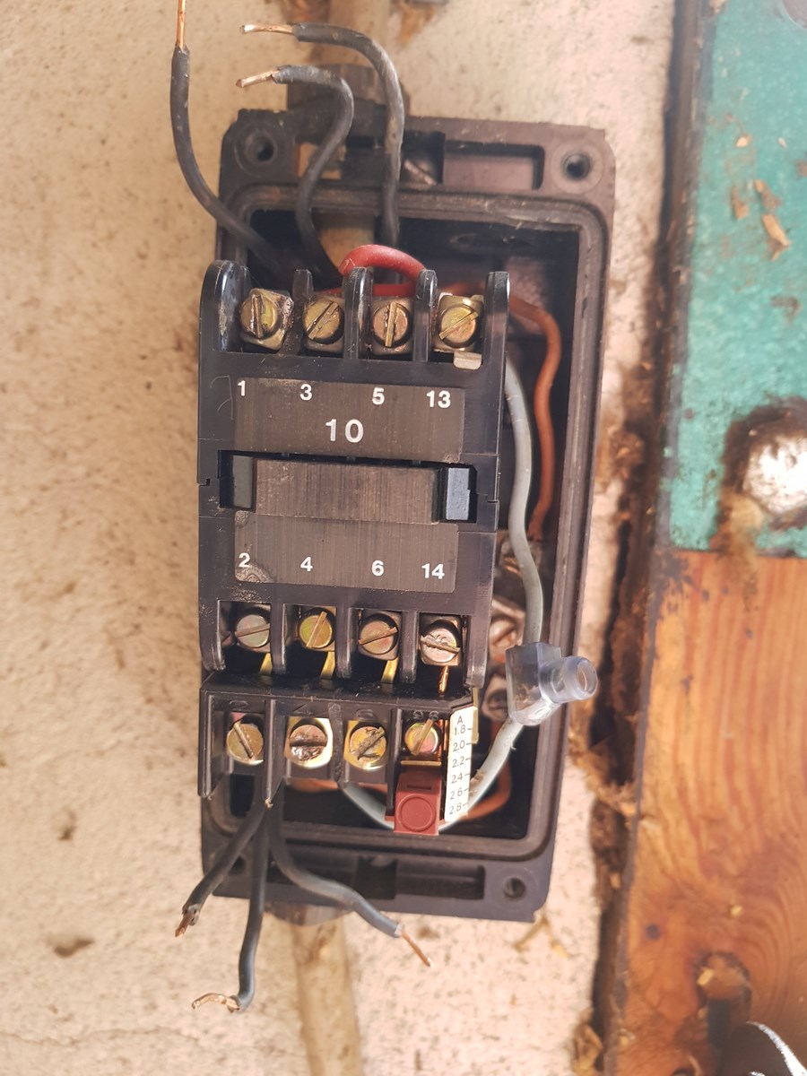

De 3 sorte ledninger i 1, 3 og 5 kommer fra eltavlen og det gør den blå i nr. 13 også.
Så er der de 3 sorte i 2, 4 og 6 samt den blå i nr. 14 de går ned til pumpen. Er lidt i tvivl og den blå i nr. 14 ikke skal sidde i nr. 96 eller 98.
Kan ikke se ned til motoren da den er gravet ned under indkørslen.
Der er en boks med trykknapper hvor man skal tænde relæet, men det kunne godt tyde på der mangler noget for synes ikke rigtigt at knapperne når helt ind, så det er formentligt den fjeder du snakker om, hvor kan man få fat i sådan en henne?
I første omgang kunne det være fint bare at se om pumpen overhoved virker, kan vel bare trykke relæet ind, men vil bare gerne lige være sikker på at alt er korrekt tilsluttet så jeg ikke brænder noget af.

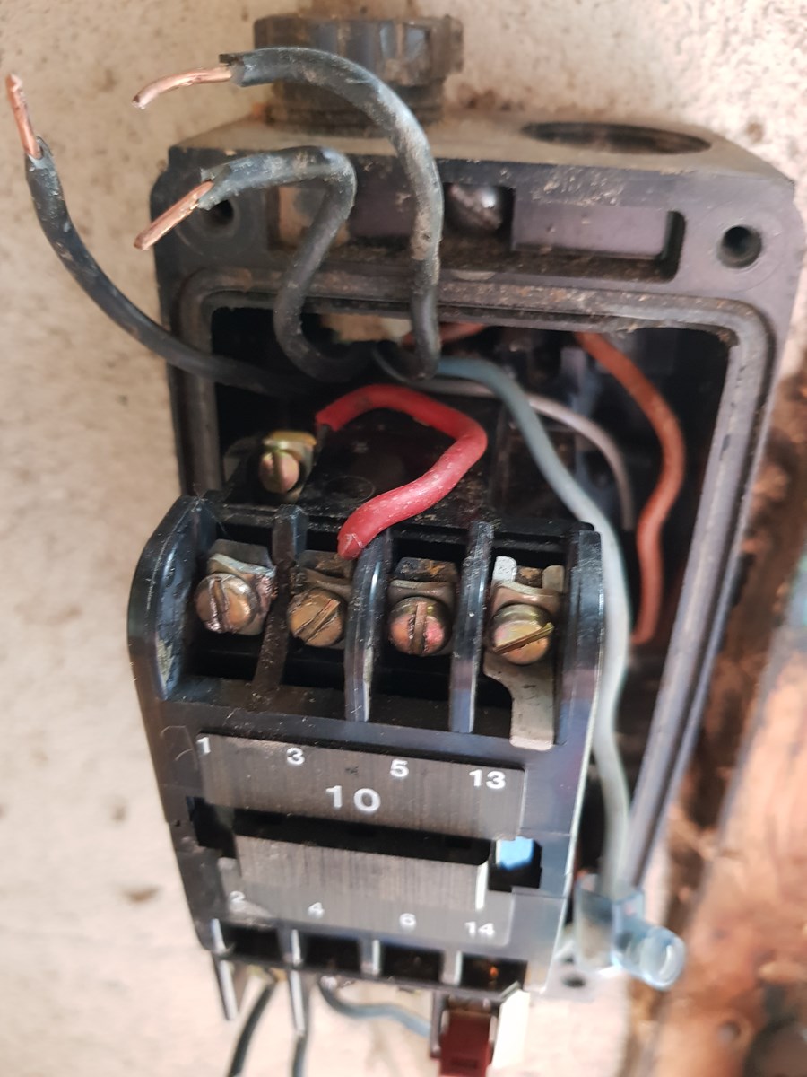

Spolen er 230v og Ja den røde ledning i klemme 3 går til den ene side af spolen og så går der en sort fra den anden side af spolen til klemme 95.
Så går der en brun fra eltavlen til jord ude i sidden i boksen og en brun under den ned til pumpen. Se billede 4
Så er alt korrekt? Eller er den gal med den blå i klemme 14 og evt. andet

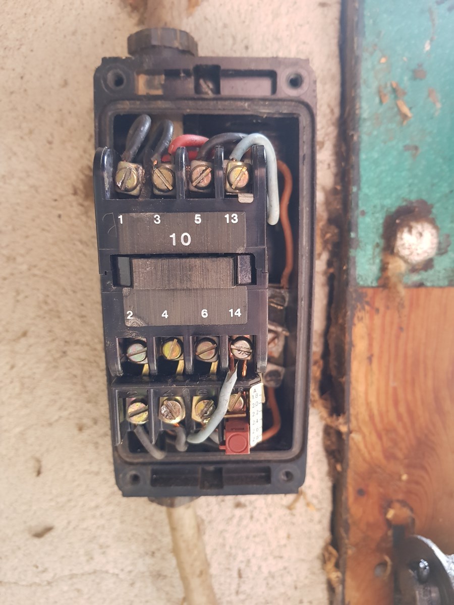

På det første billede er den blå (nul?) samlet med den blå fra pumpen. Det har du ændret og monteret i 13 og 14. De blå indgår sikkert i styringen, så de skal stadig være samlet i en samlemuffe.
Jeg har godt set at de blå var samlede. Men det giver bare ikke nogen mening.
Så det er fjederen der mangler hvis du skal starte på relæets front.
I første omgang tager du den blå ( motorkabel) fra 14 der skal den ikke sidde. Tænde for strøm og tryk på midter bjælken med en isoleret skruetrækker. Så vil den blive inde og fortsat køre indtil du trykker på den røde.
Så får du vished for om pumpen kører. MEN hvis det er en vandpumpe, . kontraventil og det hele kan den ikke selv suge vand op. Så hvis den ikke allerede er fyldt i pumpen kommer der ikke vand af den grund.
Og du kan heller ikke være mere end 50% sikker på rigtige omløbsretning.
Er det en dykpumpe og det ikke giver vand er det da et forsøg værd at slukke og bytte 2 af de sorte ledninger til motorkablet. Så kører pumpen den anden vej.
En almindelig vandpumpe giver vand selv om den løber den forkerte vej. Du er simpelthen nødt til at måle vandtrykket, bytte ledningerne og måle igen. Omløbsretningen skal vælges hvor pumpen giver det største tryk.

Men hvor skal de blå hen, de er ikke samlet i muffen på billede 1, den ene ledning er bag muffen.
For at stop kontakten virker, (har nemlig målt mig frem til at forbindelsen til spolen kl.95 og kl.96 blir afbrudt når man trykker på stop kontakten) skal den blå til pumpen så ikke monteres i kl.13 og den blå til eltavlen i kl.96
Tror det er en dyk pumpe, og bytter rund på de sorte hvis den ikke virker :-)
Tak indtil videre.
Mvh.thomas

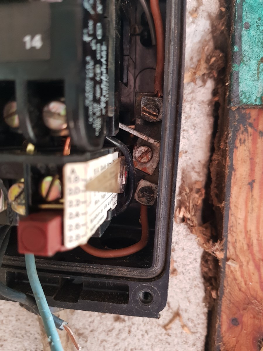

Kl. 95 og kl. 96 sidder på den del vi kalder termorelæet. Det er altså der det bliver slået fra hvis pumpen bruger mere strøm end det er indstillet til, og hvis du trykker på den røde knap. Spolen sidder oppe i relæet og der går en lille sort ledning fra klemme 96 og om til spolen hvor klemmen sikkert hedder A2. Men det er svært for dig at se når det er samlet.
Den blå fra eltavlen i kl. 13 og du kan starte ved at trykke på midterbjælken.
Når der ikke er andre ledninger end 3f - jord og blå ned til pumpen giver det ikke mening at bruge den blå fra pumpen. Jeg er sikker på at den ikke er monteret i den anden ende.
Når du så har set om din pumpe kan virke kan vi komme tilbage og finde den mest praktiske start stop løsning.
Så er der jo ingen forbindelse blå/nul ned til pumpen.
