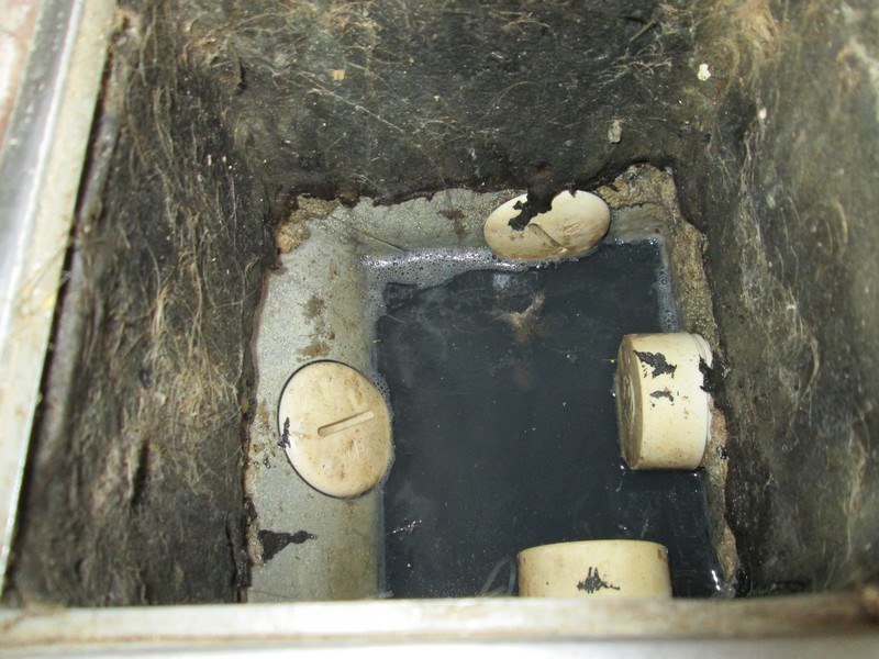

Min forsikringsmand var ikke tilfreds med udførelsen af gulvafløbet - afløbsskålen når ikke helt op til fliserne. Det skulle jeg få lavet i orden inden forsikringen ville dække en evt. rørskade. Er det en murer eller kloakmand jeg skal ha` fat på ?

Det kommer an på hvordan det kan løses, men som minimum er det en murer. Hvis der så skal ny skål i eller på anden måde ændres på afløb er det VVS i tillæg.
Er det plast eller stål? Nyt eller gammelt?

Det er stål - er lavet i 1984.
Det er den meget klassiske K3 i tilstandsrapport. Sådan ser det ud i 90 % af alle de afløb der er lavet på det tidspunkt.
Mon ikke en murer har en løsning.
Jeg tror først det bliver som forsikring ønsker når skålen er skiftet.

Det er en del år siden jeg fik nyt forsikringsselskab, da mit gamle selskab blev lagt sammen med mit nye og de ville ikke acceptere måden afløbet var lavet på. Der blev lavet en anmærkning i policen om, at rørene i badeværelset ikke var dækket ved en evt. skade. Forsikringsmanden som synede huset dengang sagde : "At hvis ikke jeg fik det lavet ville han anbefale at jeg gav det en gang tjære", som jeg så gjorde.
Jeg har spekuleret noget på, at det nok billigere, at få det lavet end at jeg selv skal betale vis uheldet er ude.
