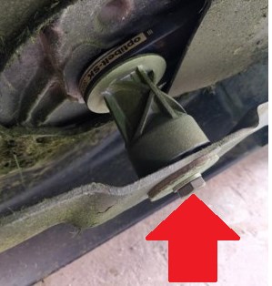

Hvis det er bolten her (se billede) der går løs, skal du spænde den noget hårdere, hjælper det ikke skal du nok have nogle nye spænde skiver.
Husk at rengøre alle anlægsflader omhyggeligt
Det er lige præcis den bolt der ryger helt ud efter ca 30 SEK hvor maskinen er igang. Min mand strammede den ellers ok hårdt. Han må prøve igen.

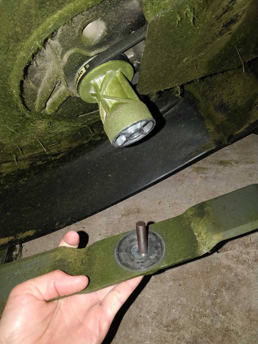

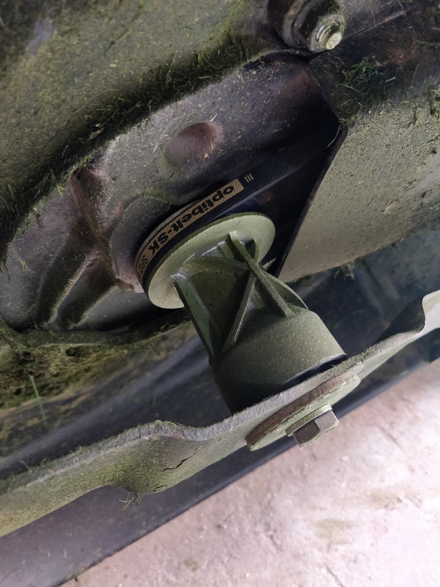

@kovas den blev leveret mere eller mindre samlet som jeg husker og vi har ikke taget en friktionsskive ud, men jeg tror ikke at der sidder nogen i. Jeg tager lige et par billeder mere.
