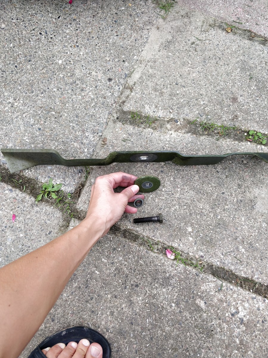

Synes kun jeg kan se den inderste del af kniven, og der er det da rigtigt nok at bioklippe-delen af kniven er længst fra græsset.
Jeg tror kniven vender rigtigt og spændeskiven med de fine riller, ser også ganske original ud. Mener det udelukkende er et spørgsmål om at spænde det ordentligt, tag en handske på og hold kontra på kniven og TRÆK SÅ TIL i nøglen (forlæng evt nøglens skaft, så der er mere moment at spænde med), - hvis det ikke er spændt nok det, - så kan tilkobling af fremdrift muligvis få det til at gå løs.

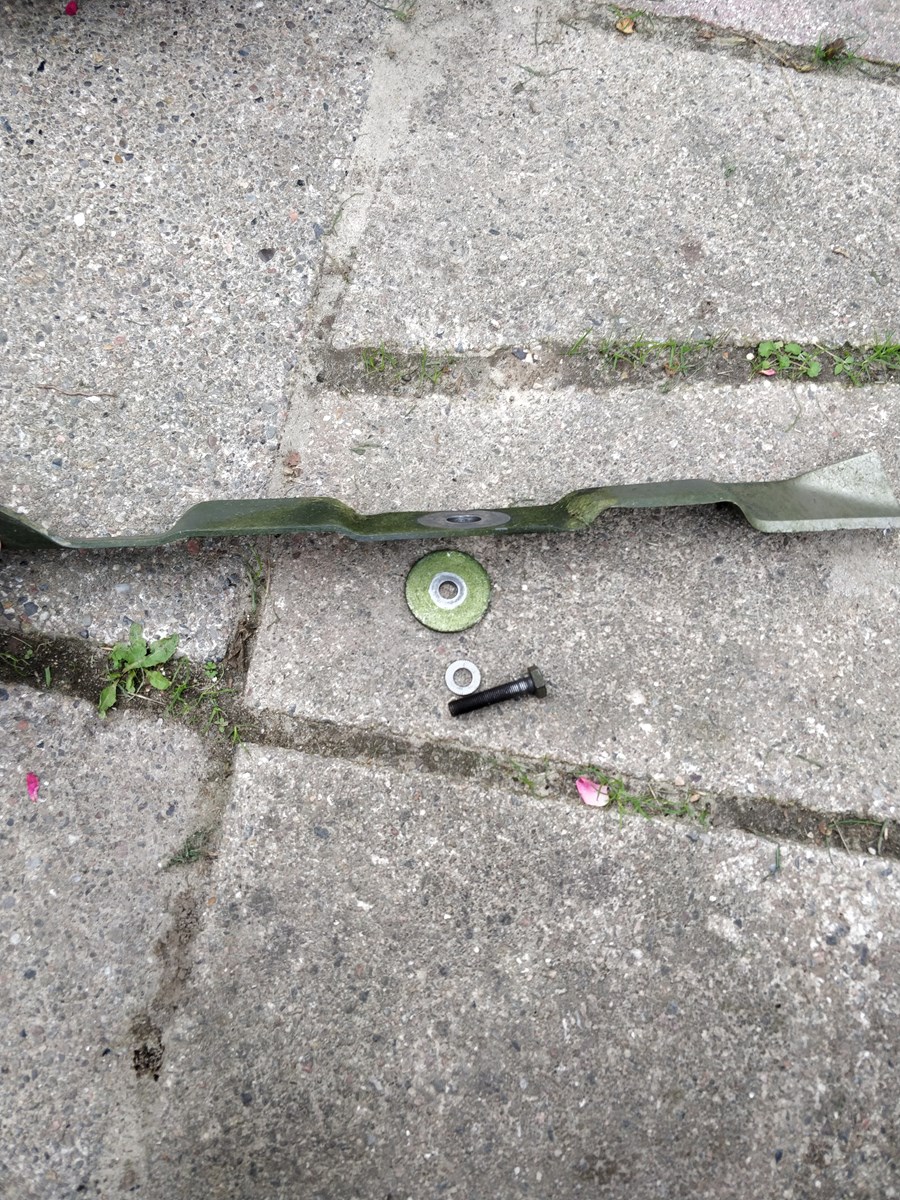

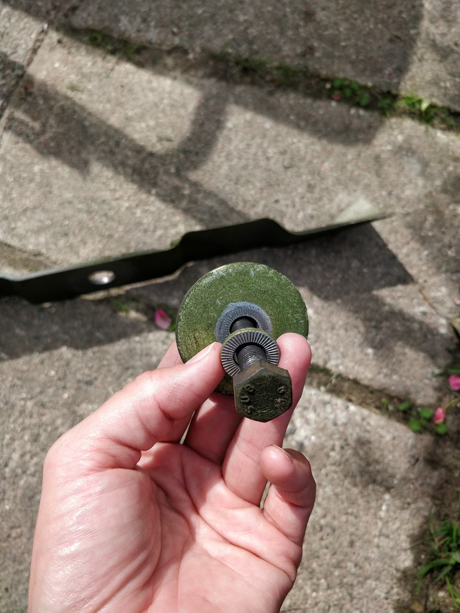

Shit mann, nu begynder jeg snart at blive forvirret. Mit udgangspunkt må være at delene er originale og passer til da maskinen er købt i foråret og vi ikke har skiftet noget på den. Om skæret sidder omvendt vil jeg da lige undersøge.. Vedlægger et par billeder og så må i gerne skrive hvilken vej det skal vende.
Eller sådan
Den skal vende som det sidste billede. De små "trekanter" i enden af klingen der er bukket op er "blæservinger", og skal vende opad. Selve skæret - det yderste - skal vende nedad, ellers vil der bliver striber med forskellige klippehøjder. Den skarpe del af skæret skal også vende fremad i rotationsretningen (når du trækker i startsnoren).
Det er modtaget! Og rækkefølge på resten er ok?
