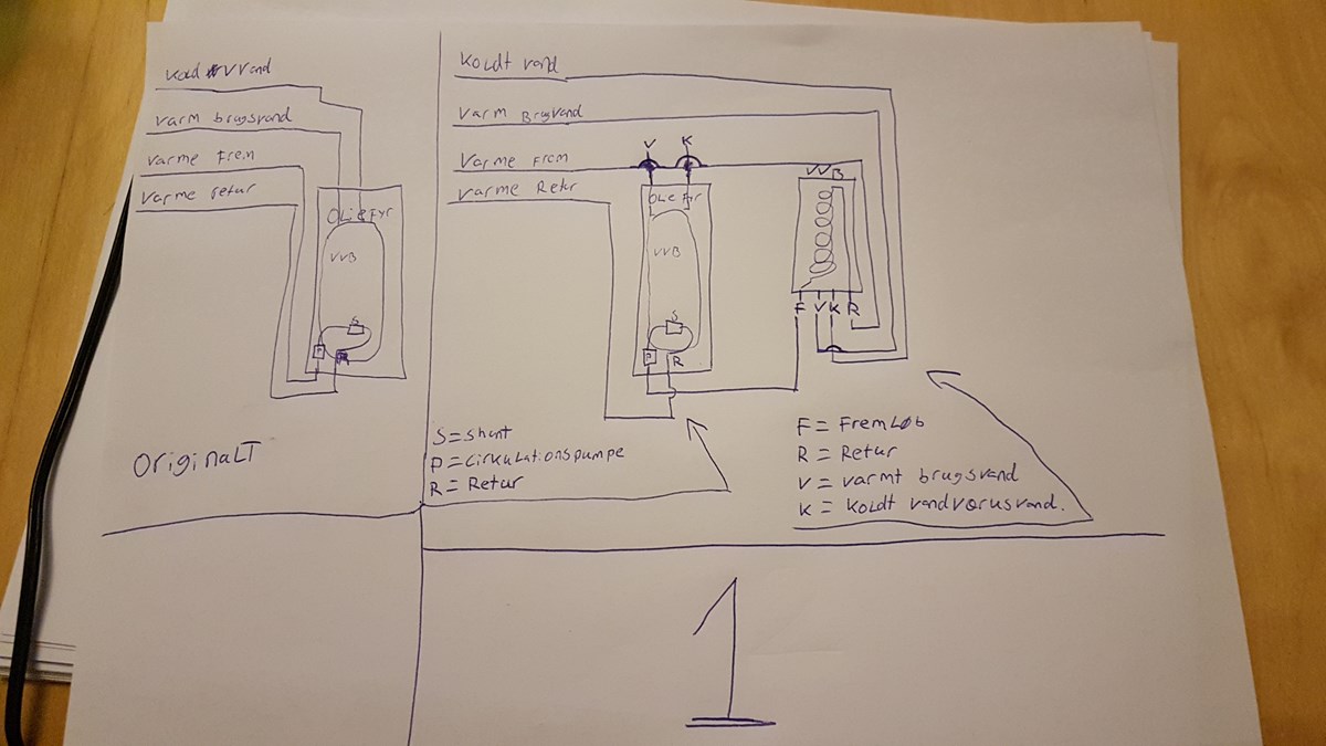

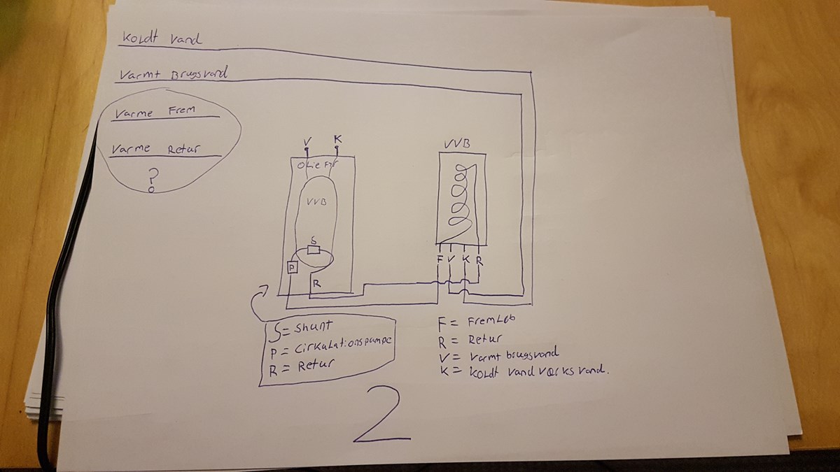

Hvis jeg har forstået rigtigt ved at rykke alle 4 rør fra fyret og over til vvb så vil jeg miste varmen i huset da vandet så kun vil cirkulere fra fyr og til den nye VVB og ikke videre i varme kredsen (Billede med 2 tal på)
I stedet hvis man rykker 3 rør fra fyret og bibeholder "varme retur" ved fyret og kører rørene som vist (Billede med 1 tal på) så vil jeg stadig have varme i huset
Er jeg helt forkert på den?

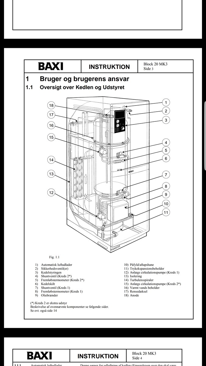

Hvordan er din kedel opbygget? Er der ikke separat varmtvandsbeholder? Kan du ikke oplyse hvilken kedel det er, fabrikat og typenummer. Måske vi kan finde ud af noget mere.
Ud fra hvad din vvs-er siger, tyder det på at der er separat varmtvandsbeholder. Ellers må du lidt længere ind i din kedel og tage nogle flere billeder af rørføringen.
Din skitse over rørføring ved din nye varmtvandsbeholder er forkert. Varmespiralen, som skal tilsluttes dit fyr, skal tilsluttes således at returvandet kommer ud i bunden af varmespiralen. Den rigtige tilslutning er dog angivet på varmtvandsbeholderen.
Der er tale om en Baxi Block 20 MK3
Et billede af info mærket hvis det kan være til nogen hjælp

Super, du har selv fundet manualen. Jeg kan læse at varmtvandsbeholderen er udskiftelig, og er nedsænket i kedelvandet. Det betyder at der ikke er separate rør til opvarmning af varmtvandsbeholderen. Måske løsninger er "blot" at udskifte eksisterende varmtvandsbeholder - den kan måske stadig købes som reservedel. Årsagen til at din nuværende beholder allerede er utæt, kan skyldes manglende udskiftning af "offeranoden" i beholderen.
Hvis du vil tilkoble ekstern varmtvandsbeholder, skal den tilsluttes med 2 stk t-rør på rørene til dine radiatorer. Du bliver dog nødt til at skrue helt op for shunten for at få ordentlig varmt vand til varmtvandsbeholderen. Det bevirker at du ikke kan skrue ned for fremløbsvandet til dine radiatorer.
Måske du kan være heldig at finde en studs i toppen af kedlen hvor du kan tilkoble fremløbet til varmespiralen i varmtvandsbeholderen. Returløbet fra varmespiralen tilkobles stadig returløbet fra radiatorkredsen. Denne løsning kræver dog en separat cirkulationspumpe for at opnå cirkulatiom mellem kedel og varmtvandsbeholder.
