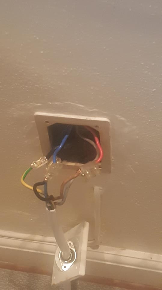

jeg har virkelig brug for hjælp med installationen af en ny ovn jeg har fået hjem.
ledningerne i væggen er 2 sorte hvor den ene sorte går ned og bliver til en tyk grå ledning og de andre har jeg sådan set styr på med 1 rød, 1 brun og 1 grå. kogepladerne virker som de skal men jeg kan simpelthen ikke få gang i ovnen? fra ovnen er der nemlig også 5 ledninger med farverne:
1 Gul/grøn, 1 brun, 1 grå, 1 blå og 1 sort..

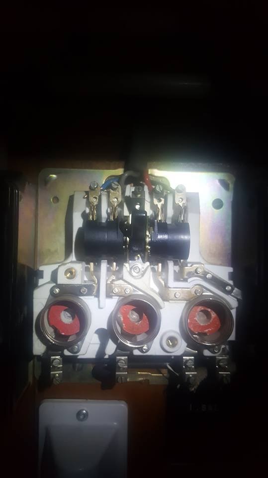

Jeg kan sige det efter at have set hvordan ledninger sidder oppe øverst i sikringsgruppen .

El mand hvis du ser på det billede der blev lagt op af tilslutningen på det gamle komfur.
Her kan man se at jord ledningen er monteret sammen med den "tykke" sorte ledning, dette ligner et kabel der er trukket for sig selv, nok en 1x2,5, derfor tror jeg ikke at den røde er jord som den ellers godt kunne være.
Og det er da normalt at nullen er sort i den tids installationer.
Så det undre mig hvis du ikke har set sådan en farve kombinationen før, men igen en måling ville afsløre det rigtige svar med det samme...😉
Farverne passer præcis som jeg skrev tidligere.....
Blå-grå-rød er faser
Sort er nul
Og den sidste tykke sorte der er et kabel er jord.
Og komfuret er monteret korrekt, prøv med 3 sikringer i ved virker....ellers er ovn måske defekt...
Vi har fået skiftet den ene sikring og det var sgu nok den der var ovnen for med den her forbindelse så virker ovnen og de to kogeplader til venstre:
så det er nok det tætteste vi er kommet på succes indtil videre

Du sætter 3 helt nye sikringer i, eller måler om der er 3 faser. henne i komfuret på 1 - 2 - 3
