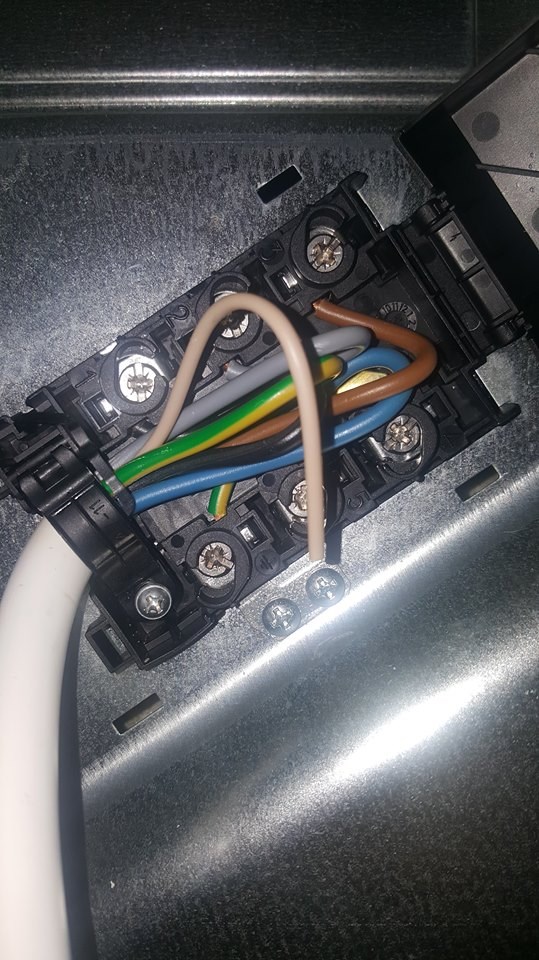

undskylder for den dårlige kvalitet, det gik lidt for hurtigt.
Mvh. Malik

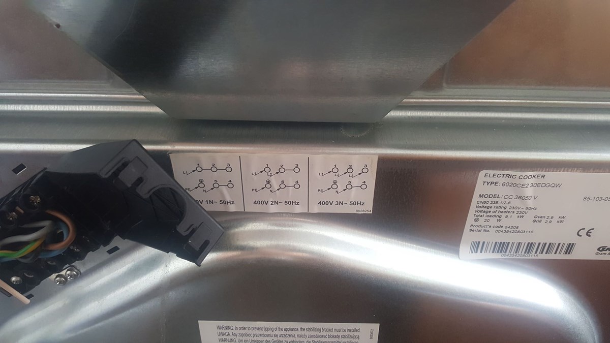

Du må tage et bedre billede af tilslutningen på komfuret, der står nogle tal udfor klemmerne og så burde der være et tilslutnings diagram bag på komfuret, måske inde i låget på tilslunings boksen. Ud fra dette kan man se om det er tilsluttet korrekt..
sorry
sort til 1, grå til 2, brun til 3 og ingenting i 4 og blå til 5. og så jord.
her er skemaet med 230v og to 400v
Mvh. Malik

Det ser måske korrekt ud i komfuret. Når jeg skriver måske er det fordi jeg ikke kan se om der er en lille skinne/lus imellem kl. 4 og 5. som der fremgår af skemaet.

Der er en "bøjle" mellem klemme 4 og 5 ik?
Det ser ud til at det er monteret korrekt, har du tjekket dine sikringer, måske er der sprunget en..

jo der er sådan kobber/messing farvet bøjle.. og der er ingen sikringer sprunget.
og ja det var også det vi tænkte.

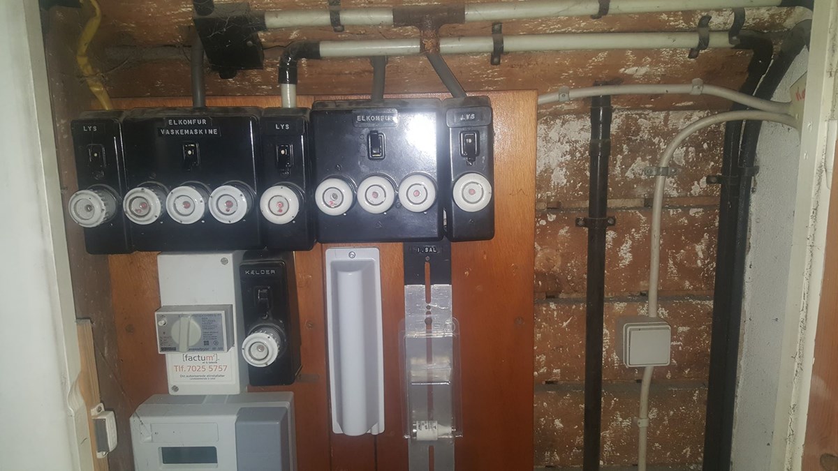

altså er det det første billede du refere til eller er det det billed med skrift på? for på det første der virkede kogepladerne men ikke ovnen.. og jeg har taget et billede af vores gamle sikringskab hvor man her kan se vi har slukket for 'el komfur'

Rigtig godt så skruer du de 3 sikringer af og skruer de 2 skruer ud der sidder skråt på hver sin side af sikringer og hiver låget af. Tager et billede af indmaden øverst.
Jeg kan se du har en gruppe mere der hedder elkomfur og hvor der tilsyneladende er sprunget et par sikringer.
Sluk relæet og klare dig med lommelygte da alle kobberskinner i bunden er strømførende, og du skulle jo gerne overleve indtil du har taget billedet.

den anden gruppe af sikringer er til lejligheden under os og de har ikke brokket sig over manglende strøm.. og ja jeg prøver lige at rode med det så kommer jeg med et billede..
