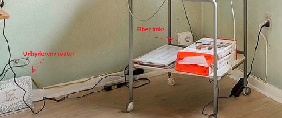

Men der er en ting jeg er i tvivl om. Jeg får en fiber linie ind i en boks, og har min egen router jeg vil tilkoble. Men er der nogen der ved om det er muligt at flytte fiber boksen helt ind til mit teknik-skab på samme måde som ovenstående eller blot op til loftet for at skjule den ? - Eller vil jeg skulle have fat i Ewii's (udbyderen) teknikere for at løse dette ?

Det er kun Ewii, som kan flytte din "Fiber boks". Det vil, med meget stor sandsynlighed, kræve at du får blæst ny fiber ind i huset, fra Ewii's nærliggende samlebrønd, måske 500 meter væk.
Du skal så have forlænget selve røret for fibren, ca ø6 mm, fra nuværende sted til det nye sted. Formoder at røret, for fiberen, kan forlænges med spec. samling. Udskiftningen af fiberen foregår ved at de først blæser den gamle fiber ud, fra deres samlebrønd, for derefter at blæse den nye fiber frem til det nye sted. Selve fiberen er ca ø1 mm. "Fiber boks" skal have 220 v.
Har selv set hvordan Waoo blæste nyt fiber ind til deres Router. Hele operationen tog ca. 1 time, incl. tilslutning af Router.
Ligesom alt andet elektronik skal Routeren/Fiber boksen placeres i et "tempereret" rum.

Du kan ikke flytte fiberboksen, da fiberkablet sidder deri. Det skal du have en tekniker til der har kursus til at kunne det (og værktøjet).

Og jeg mener faktisk at det netop skal være din fiber-udbyder som flytter boksen, da de vist ikke vil have andre til at røre deres "ejendel".
Jeg har et sted lavet rør fra fiberboks udvendig og til mandens teknikskab. Der blæste de fiber ind igennem, og lavede en lille fiber samling ude i den udvendige boks. Om din udbyder kan det ved jeg ikke, og det kræver jo også noget rørføring.

Ja det havde jeg desværre også på fornemmelsen at de vil have ejerfornemmelser over 😆
Nå, men endnu en gang tak for hjælpen og de mange svar!
Jeg tror bare jeg lader fiberboksen være... 😉
