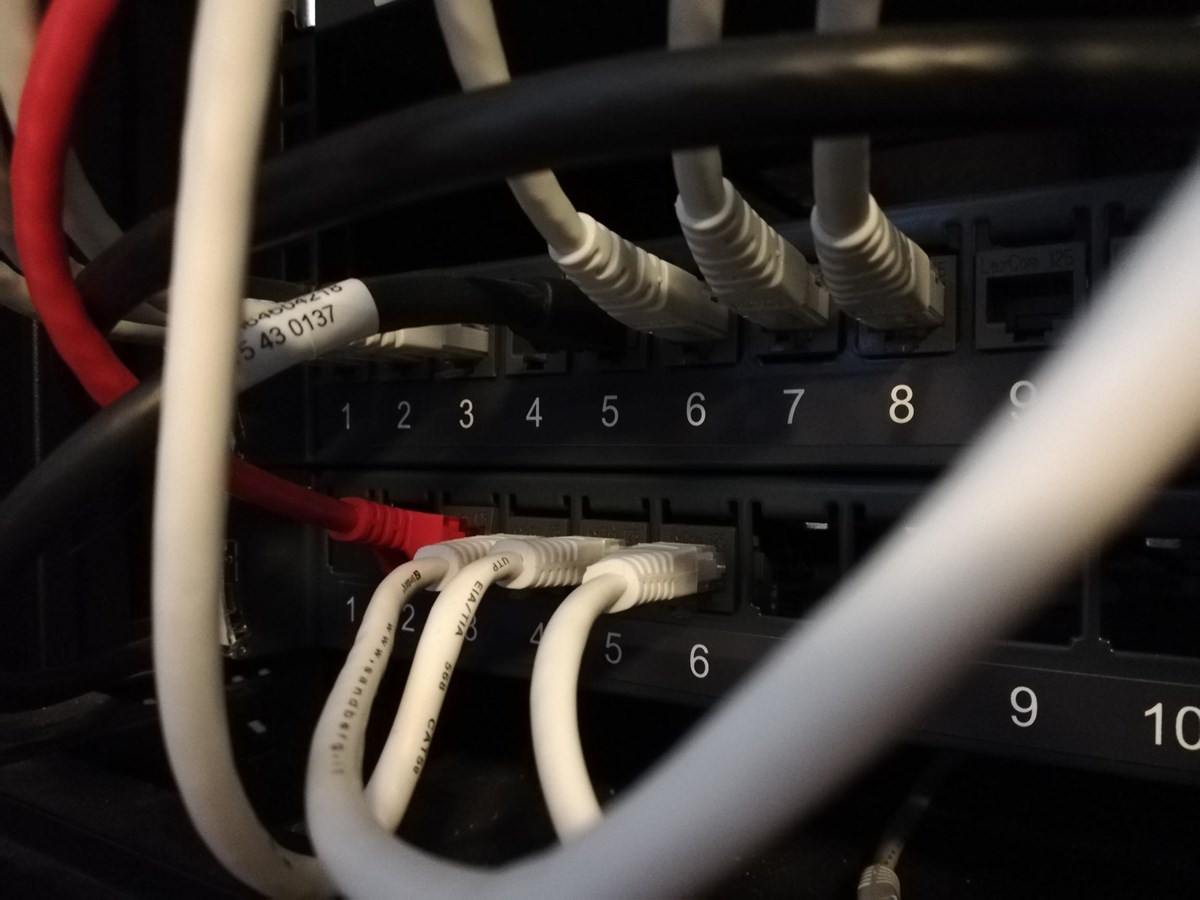

Nej fidussen er der stadig, at du bruger dit krydsfelt til at holde styr på hvilket netværkstik der indeholder hvilket signal (TV / EDB). Derudover så kan man nøjes med at spilde en 1½ modul LK som indeholder 2 netværksstik. 1 til tv og en til EDB. Derved kan du stadig få 2 stik kontakter i en 3x1½ moduls ramme.
Sådan ser mit krydsfelt ud - Kablet på nr. 5 er tv
Og jeg har endda kun cat5e som kabel og det virker perfekt..

Jep.. Antenne signal fra udbyder til splitter boks (min endda uden forstærkning) herfra IHC kabel over til RJ45 - igennem kabel - IHC kabel fra RJ45 til TV..     Thats it.
Og derved kan du bruge kablet i fremtiden til alt muligt andet end kun et tv signal
