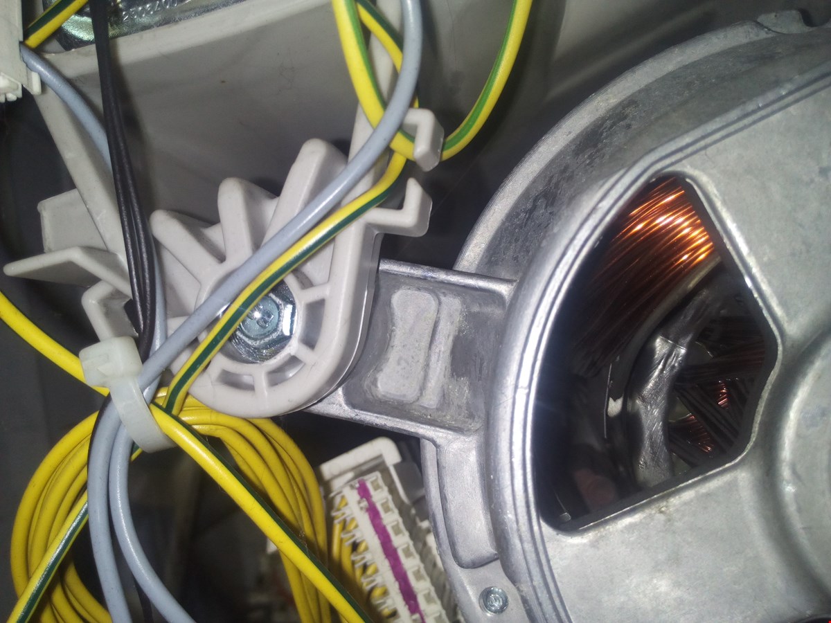

Hejsa, jeg ville gerne høre om det er muligt selv at skifte kuglelejere i en vaskemaskine motor?

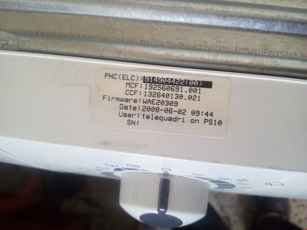

Model: Zanussi ZWG5165 - 914904422-00?

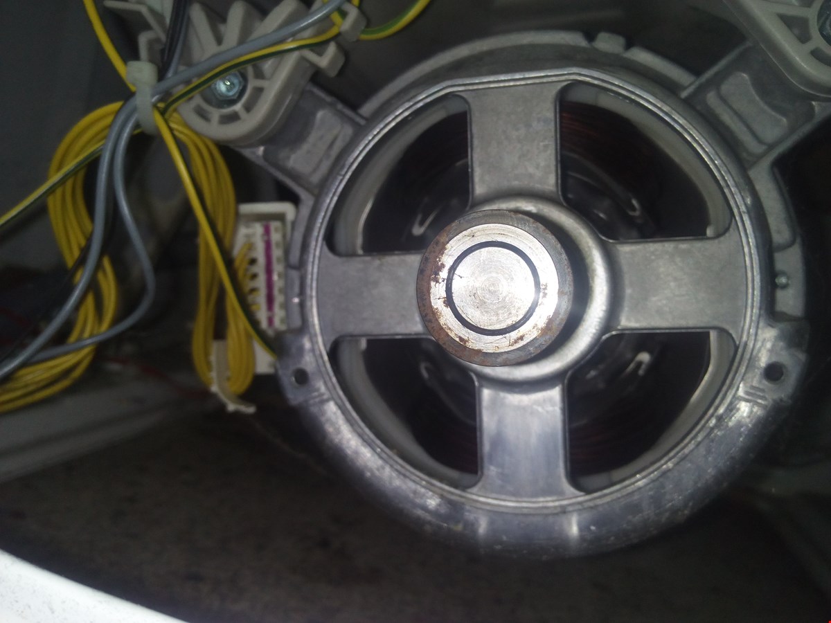

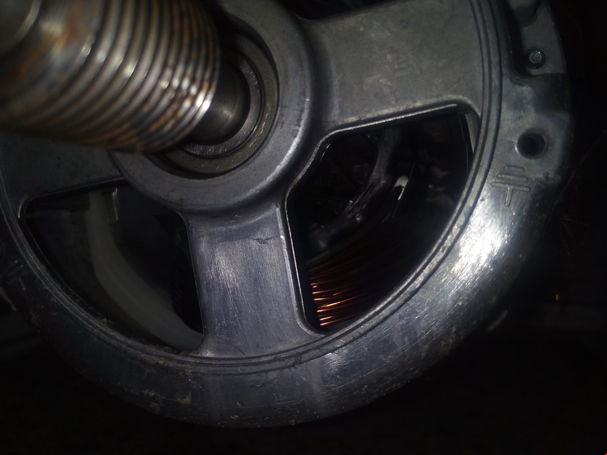

Jeg har forsøgt at finde fejlen til at den ikke kan (set fra front)køre tromlen rundt med uret, men godt mod uret og at den stopper når den skal skifte program.

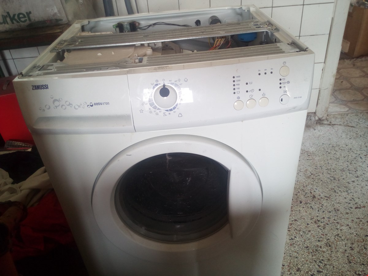

Efter at have skildt den ad og taget gummibåndet af, så laver tromlen ingen larm når den kører rundt og den roterer uhindret.
Motoren laver larm når jeg drejer den manuelt rundt - den roterer uhindret men kommer med en skærende lyd i begge retninger, men dog mest med uret.
Håber nogen kan svare på dette,
Håber også nogen kan henvise til et billigt sted og købe en motor eller lejere.
Mvh Jan

Det er helt sikkert at det er motoren det er galt med. Men ikke lejer det lyder mere som noget der er gået løs.
Du tager motoren ud ved at afmontere stikket og jordledning der sidder med en spadekabelsko (låst) så er der 1 eller 2 skruer som du kan se. når de er taget af kan motoren trækkes bagud.

Lyden minder meget om den jeg havde på min tørretumbler, her var det et leje som havde sat sig, (evt. helt fra ny), så akslen på ankeret efterhånden var blevet så slidt, at ankeret slæbte på og tilsidst satte sig fast så tromlen ikke kunne drejes, det samme som OP viser i den ene af videoerne.
Akslen blev udbedret med Kemisk Metal + ny leje, den har kørt upåklagelig siden, (3 år).

Jeg har forhørt mig omkring med hensyn til lejer til motoren, og de mener ikke de kan skaffes - men at motoren skal skiftes og jeg har fundet en.
Men bedre hvis der er nogen af jer der kan give links til hvor man kan købe lejer og fortælle mig hvad der ellers skal til(fedt, olie, silikone lim, evt. andet) :-)

Når du har fået lejerne ud, kan du søge på størrelsen, jeg købte mine hos Biltema, (der skal ikke andet til end selve lejet).
Billede af et anker.
Har du ind- og udvendig diameter, samt bredden på lejerne skal jeg hurtig prøve at finde lejetype og lejenr.
Søgte lige hos Nettoparts, de har lejesæt til ZWG5165, incl. simmerring, til kr. 399
https://www.nettoparts.dk/shop/leje...bprodukter
De opgivne mål 47x80x11/13,5 kan måske være størrelsen på simmer ringen.
Lejestørrelserne er opgivet, på hjemmesiden, til 6306 og 6307
6306 er ø30-Ø72 x 19 mm
6307 er ø35-Ø80 x 21 mm
