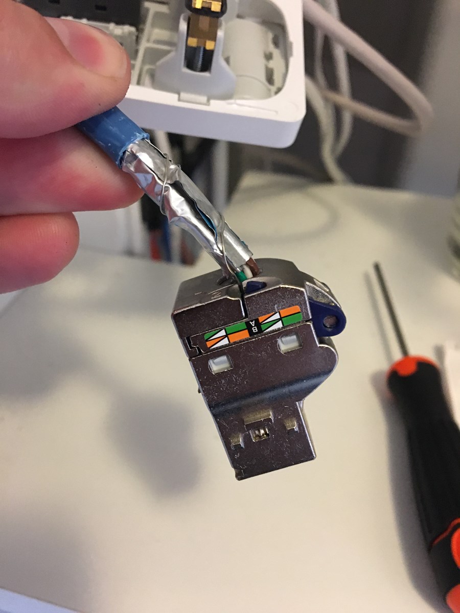

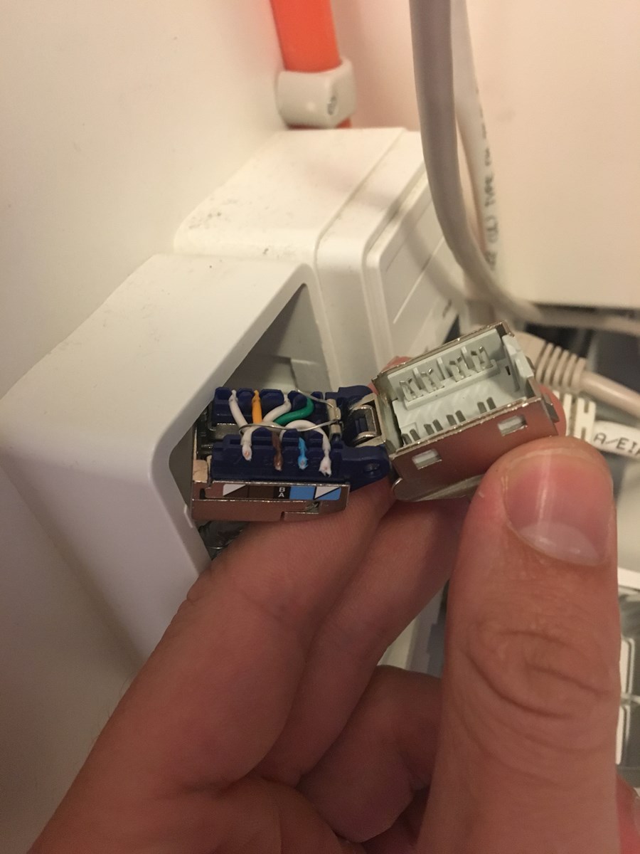

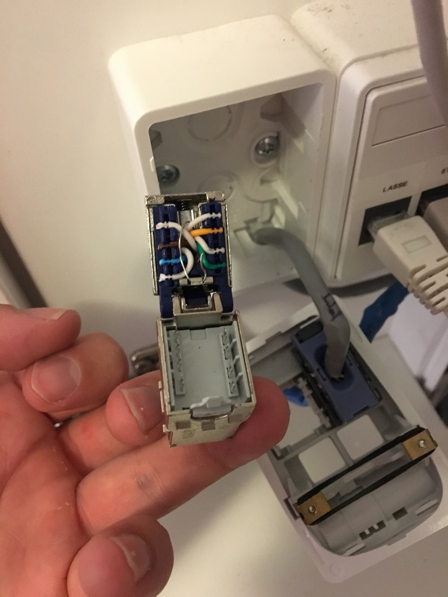

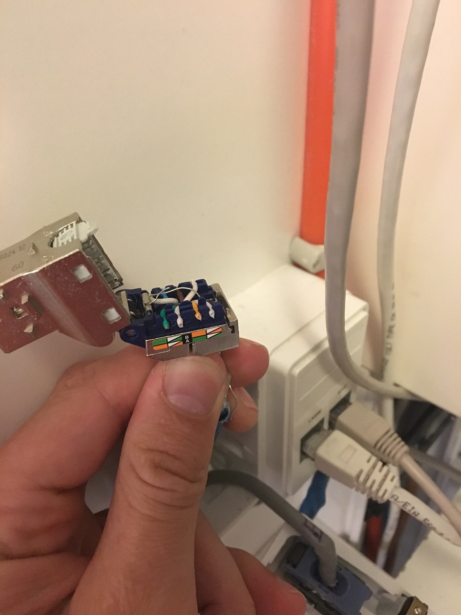

 Så fik jeg pillet konnektoren ud af vægudtaget og åbnet den, således at de enkelte lederes placering kan ses. Håber vedhæftede billeder kan være med til at afgøre om mit F/FTP er korrekt monteret i konnektoren.

På connektoren er der angivet, hvilke farvepar der skal monteres hvor. Det kan man ikke se tydeligt ud fra dine billeder. Det er ligegyldigt, om du vælger den øverste eller nederste måde på connektoren, bare det er den samme i begge ender.

Farvemæssigt ser det ud til at være rigtigt. Har du en mulighed for at måle forbindelserne for gennemgang, så du kan finde ud af om der er forbindelse mellem ledningerne i de enkelte punkter. Du skal ikke måle mellem ledningsenderne, men på terminalerne i dine connektorer. Det letteste ville være om du kan låne netværkstester. For fejlen ligger vel ikke dine patchkabler?
Ellers må du indsnævre problemet ved af tage di bærbare computer og tilslutte den til routeren med kablet mellem router og dit første netværksstik. Er det OK tager du det sidste kabel, som du bruger mellem dit sidste netværksstik og fjernsynet, og tjekker om det virker mellem router og din bærbare. Er begge (patchkabler) kabler OK, skal fejlen findes i den faste netværksinstallation.
Din stelledning skal du ikke have liggende inde i connektoren, få den forbundet med metallet på connektoren.
