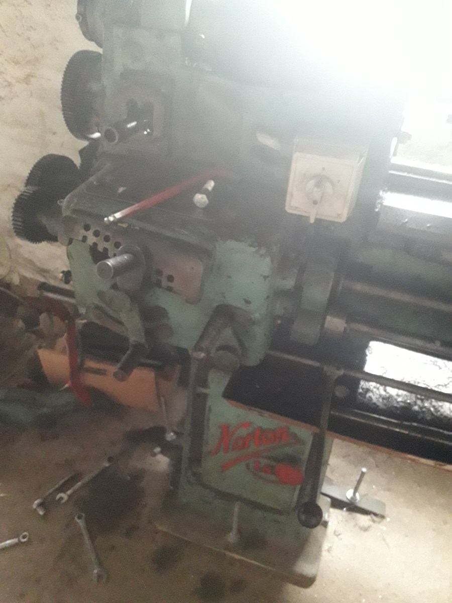

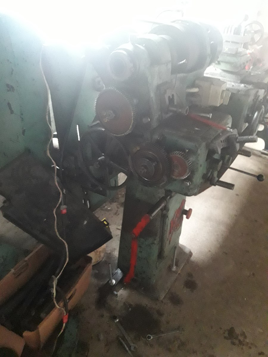

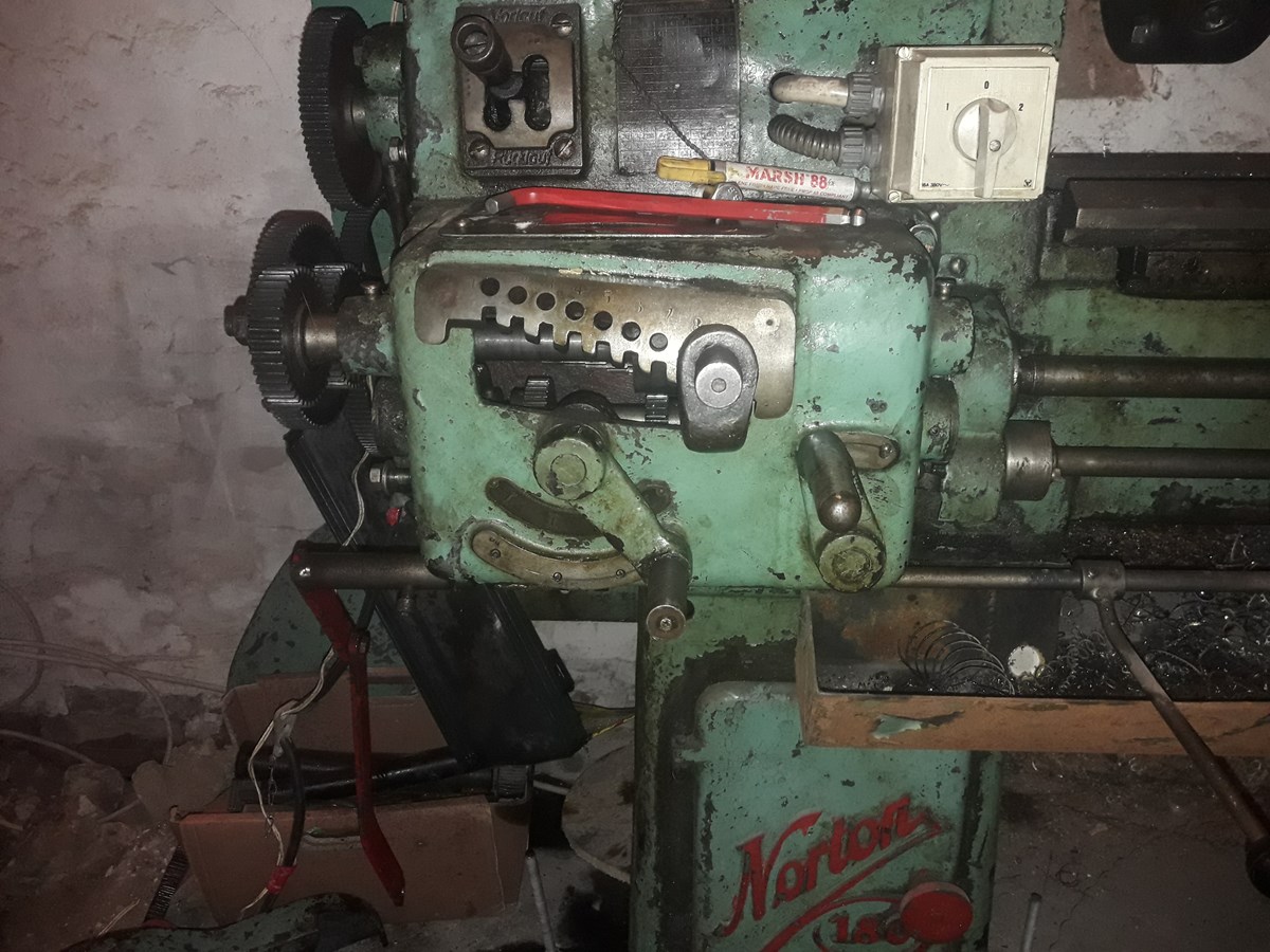

Der mangler lidt skærme på billederne har fiflet en del med tandhjul. De tandhjul der sad på maskinen er godt ødelagte. Det grundet det røde jern der hænger ned. Det er vist en hjemmelavet stop af tilspændningen. Fungerer ok, men ødelægger tandhjulet når man bruger det til at starte med under drift.

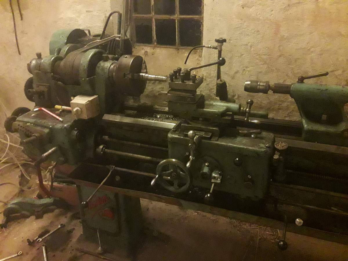

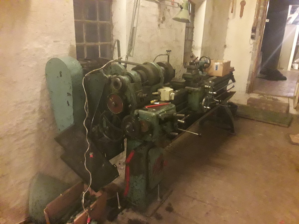

Håber disse billeder er mere tilfredstillende

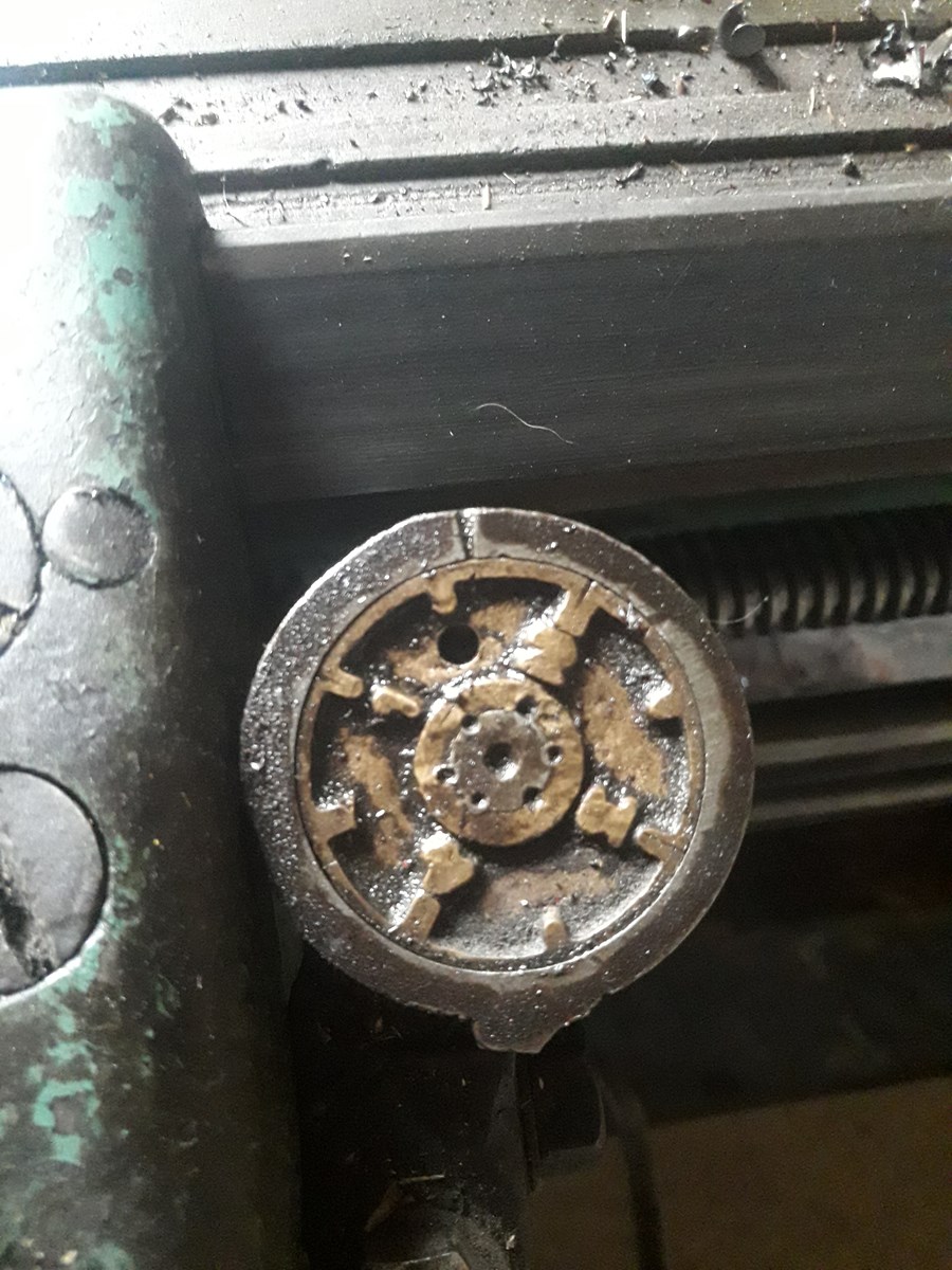

Ser sådan her ud på drejebænken.
