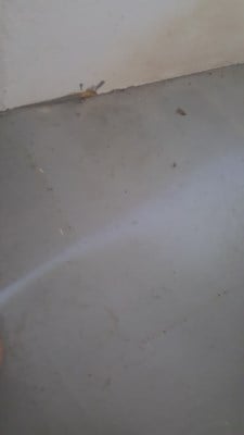

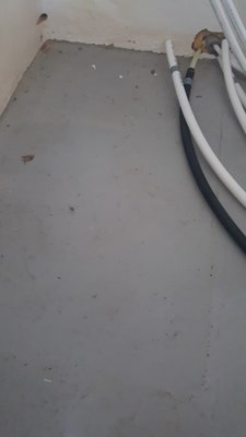

Men tager jeres svar i betragtning, vil jeg mene det er større sandsynlighed for at den er stået i bryggerset. Jeg har heller ikke lagt mærke til det før nu, men under der varmtvandstanken står nu, er der et område på 60x100 cm, man kan ane der har stået noget tidligere. Det er nok blot "jævnet ud" og malet over, når der blev skiftet til gas.
Som I også kan se, er der heller ingen gamle kobberrør. Men det giver vel blot endnu flere "beviser" til teorien om at den ikke har været gravet ned.

Nej man kan jo netop  ikke se det gl. kobberrør hvis det er skjult i betongulvet.   Og selv om enderne er proppet af ofte med en klat cement, kan sådan et (oliefyldt) kobberrør afgive olielugt i årtier.
