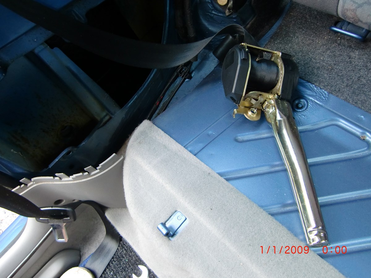

Update - Der var ingen tekniske fejl, men synsmanden mente passager-selen reagerer langsommere som i føreside. ( kan nu ikke mærke den store forskel ). Hvor køber I den slags?
Kan kun finde brugte på nettet, eller nye uoriginale ( som er godkendte) , men så skal der ændres på påskruning i bunden.
Prøv at rulle selen helt ud og lad den rulle op et par gange, det har somme tider hjulpet hos mig.
Jeg har haft den ene ude og løsnet dæksel en smule, men er sikker på der noget fjederhalløj bagved, så skyndsomt lukket igen..
https://www.lav-det-selv.dk/forum/aft/172983 - det er lidt her også. En brugt koster knap 1000 kr, via Nordiske ophuggere - lidt pebret. Jeg renser lige al hulrums beskyttelse af på tromlen mv. , håber det kan hjælpe lidt.
Det hjælper ofte, hvis man ruller selen helt ud, og sprøjter et tyndt lag silikone på begge sider, og tørre af med en ren klud.
Det har jeg en del gange, haft god held med...
Jeg formoder der er kollision/selestrammer i denne, er der særlige hensyn mht. rengøring af "værket". Silicone tricket var ikke helt nok, synes jeg. Tænker at løsne låg en smule og bruge lidt bremserens el.lign. + trykluft.
Synet og godkendt - gamle sele blev aldrig helt frisk, fandt en rigtig fin fra en Lupo, brugte spolen men skiftede den gamle sele over pga. andet beslag i B-stolpen . Tog lidt tid, men alle 300kr værd. Tak for indspark..
