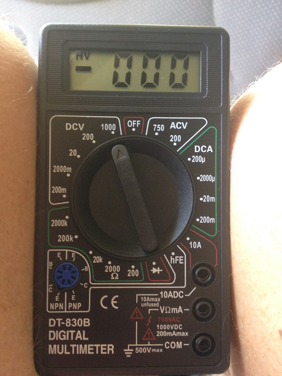

Kan du ikke skaffe et voltmeter, prøvelampen er ikke så velegnet.
Jo skal lige have lidt hjælp der, hvad skal den mål for at være i orden?
Skal den stå på 200 ohm eller hvad?. Har ikke helt styr på det med volmeter kan i godt høre
Nu var det volt jeg tænkte du skulle måle, så der skal du vælge indstilling til volt..
Sæt evt et billede ind af instrumentet.
Hvis du måler spolerne, så start på 1 kohm, - og mål både primær og sekundær. Hvis resultatet er ens, ligner det i min verden en anden fejl. Men kan en tester ikke afgøre om ECU fejler??
Ps. Nitters forslag med dyserne lyder ellers også som mulighed ( hvis alle tændrør var med )  Evt. tændingsmodul/forstærker, vil jeg mene giver helt død motor, ved defekt, men disse kan også fejle periodisk. ( som en transistor ved opvarmning ) - det samme med Hall-giver.
