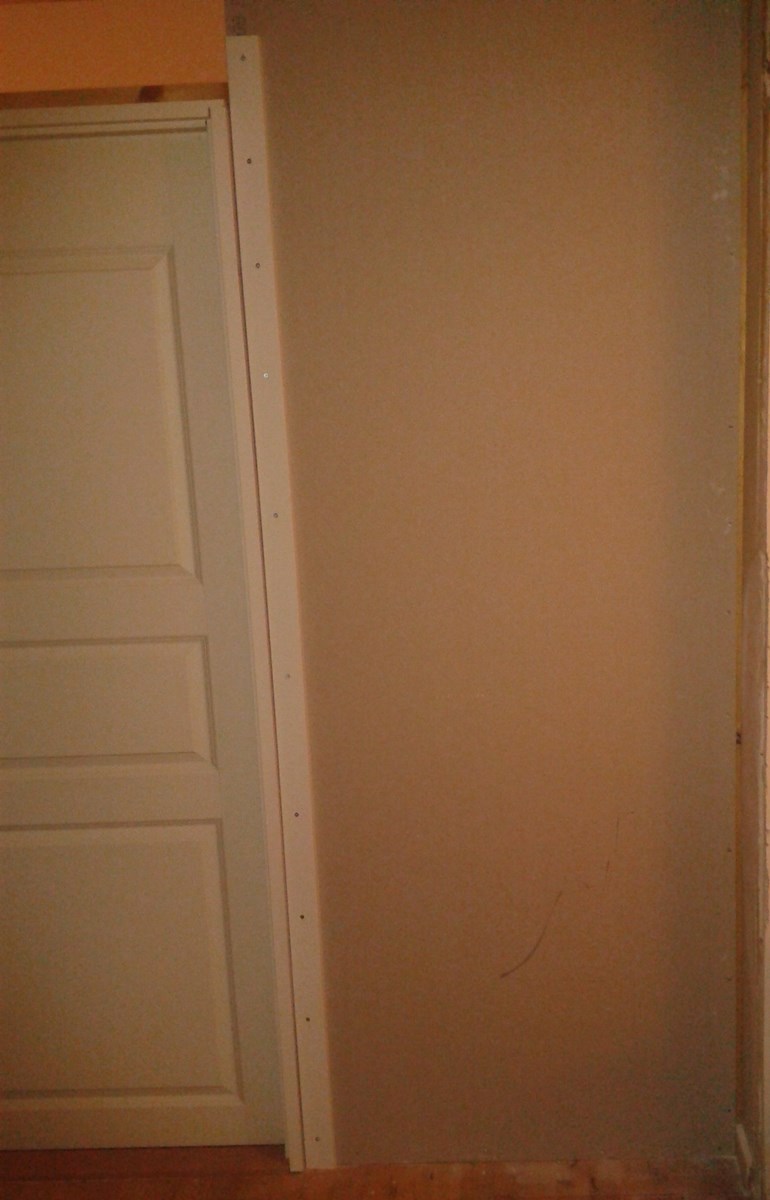

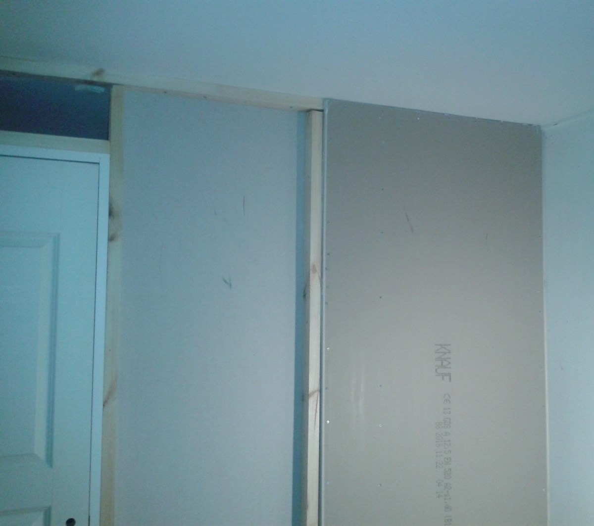

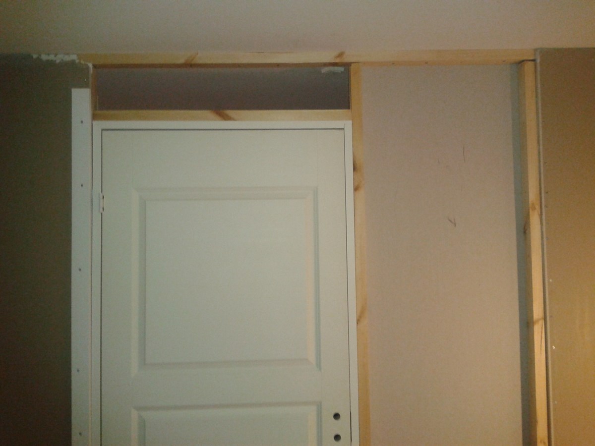

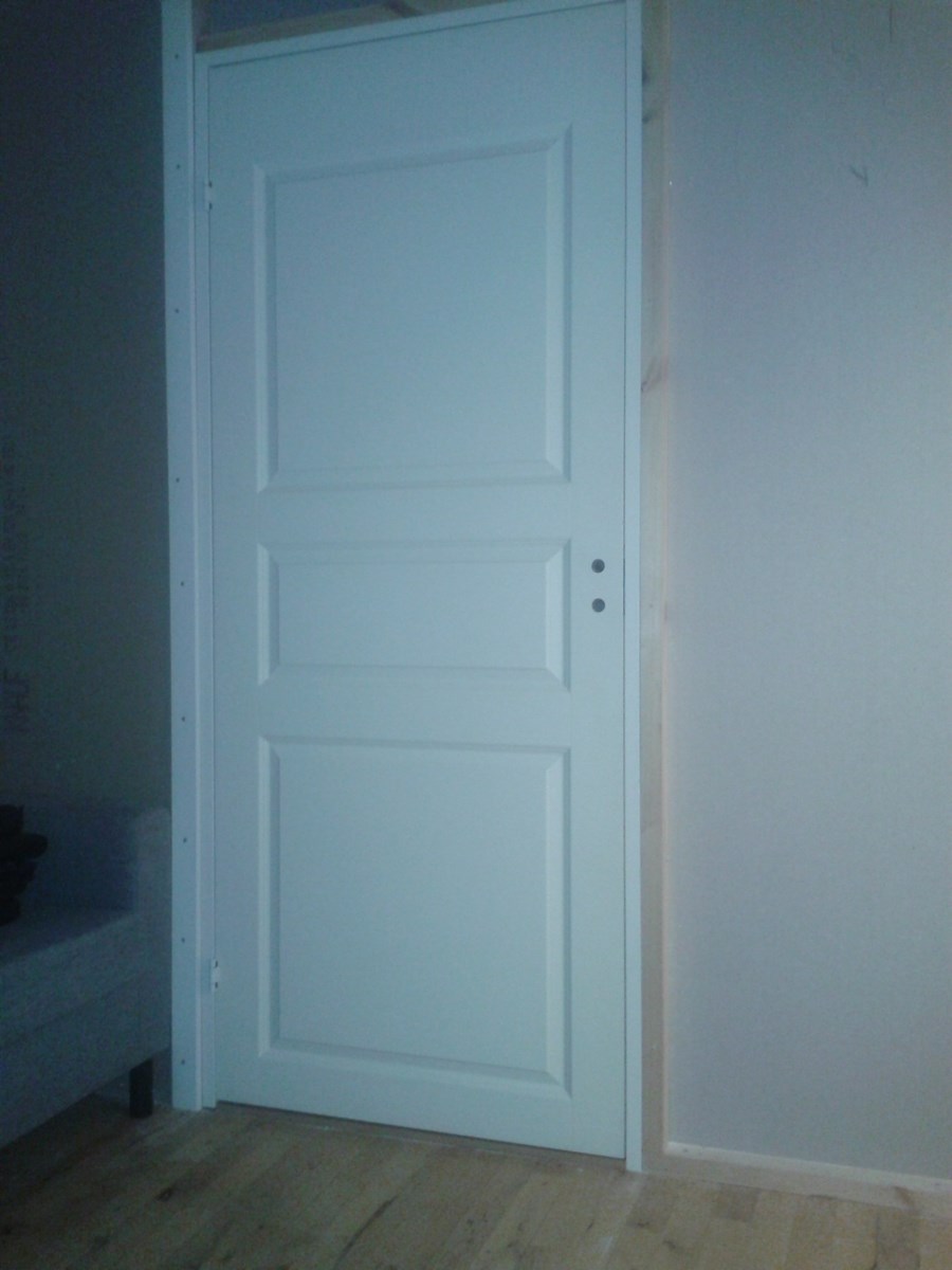

gammel tråd, men jeg fik bygget væggen færdig for lidt tid siden.. jeg fik taget nogle billeder undervejs i arbejdet.. ser det nogenlunde rigtigt ud?
