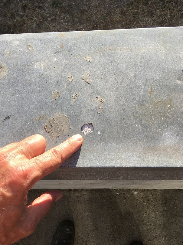

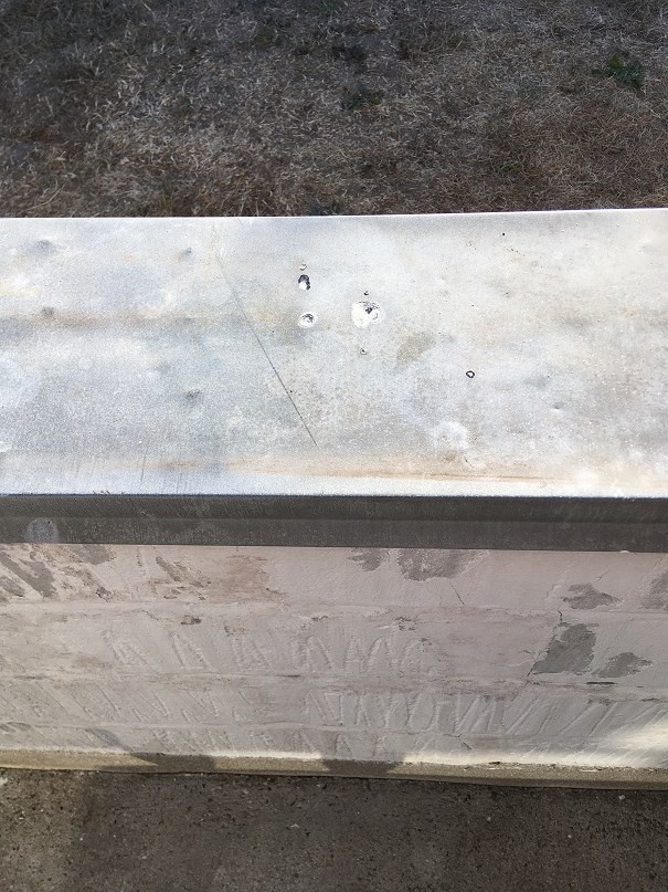

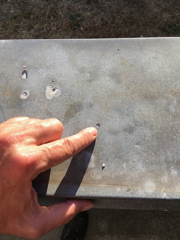

Hjælp! Hvad lukker jeg huller i zink murbeklædning med? Minforældre morede sig med en tam måge som sandsynligvis er årsag til syrehuller i topinddækningen af zink på en havemur af gasbeton? Hvordan og med hvad lukker jeg bedst disse huller. Har renset muren af og vil gerne undgå mere vand i så den skaller af igen.

Zink er jo normalt nem at blødlodde, men når det er pga tæring er det sikkert svære, men med  en gang loddevand, kan det jo nok lade sig gøre.
Men det kræver jo man har en egnet loddekolbe, og tin , samt loddevand.
Som her (dog ikke den pæneste lodning jeg har set )

Selv ville jeg svejse tagpap på hele inddækning en. Zink er ikke et materiale der holder evigt.
je_ns: har forsøgt uden held at lodde. Med loddevand og salmiakklods. Det er gamelt zink så det er ´vist ret svært?

Bjarne Jensen. Vil gerne bevare zink-inddækning. Hedder vist "murkrone" så jeg i anden tråd. :-) Det er en lav mur omkring en terasse, så zink er pænest tror jeg.

Så er det fat i en blikkenslager og til læderet hvis du ikke kan lodde det
