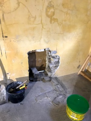

Jeg står overfor en lille opgave, som jeg håber i kan hjælpe med. (Se billeder herunder)
Der har tidligere været udgang fra mit udhus til en hundegård, - denne er ikke længere i brug, og skal derfor have "lappet" hullet. Til info er ydermuren ca. 100 år gammel.
Jeg er klar over at der skal bruges mørtel og mursten, men håber i kan fortælle fremgangsmåden.

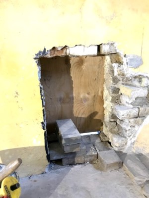

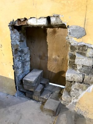

1. Skal der bankes ud til nærmeste HELE sten eller kan jeg nøjes med at fylde hullet som det står herunder på billederne

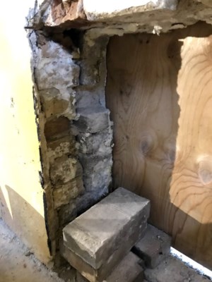

2. Som i kan se på billederne er det i sokkelniveau - er der noget jeg skal være opmærksom her?
3. Findes der en mørtel/cement blanding der kun skal tilsættes vand, der kan anvendes til dette formål?
Håber i vil give mig et par gode råd :-)

Ville bare banke så det passer cirka og mure det efter med sten og mørtel. Og så pudse det over
Enig - der skal alligevel pudses bagefter, så der er ingen der ser det ikke er 100% i mønster bagved. Du kan evt. lige banke noget jern/søm eller lignende ind i siderne, så der er noget at få "bid" omkring.

1. Du fylder bare op på den nemmeste måde og pudser udenpå bagefter
2. I gamle huse er der ofte indmuret et lag murpap (en slags tagpap ækvivalent) omkring jordhøjde for at bremse opstigende fugt. Kik lige til siderne i hullet og se om der er noget i resten er muren, hvis der er bør du hugge lidt ud i hver side også indmure et stykke med overlap.
3. Du kan sagtens købe færdig mørtel, men da det er et 100 år gammelt hus er muren formentlig lavet i hydraulisk kalkmørtel uden cement. Du vil få det mest holdbare result hvis du også murer op i det - cementmørtel arbejder nemlig på en anden måde og derfor opstår der nemt revner hvis man blander materialerne.  Du kan fx købe sådan en sæk https://www.silvan.dk/weber-hydraul...20-5144163
Til selve pudselaget udenpå vil du dog nok gerne bruge en finere 0-2mm mørtel. Er pudselaget også 100 år gammelt? - hvis det er så køb en Nordisk nul 5 0-2mm hos Stark eller sådan en her https://kalk.dk/product/jura-toermo...0475/134-2
Hvis du køber den finere kan du også godt bruge den til opmuring når det nu ikke er et større stykke der er tale om.
Vær opmærksom på at hydraulisk kalkmørtel gerne vil blandes længe for at opnå en god fed konsistens, er særligt vigtigt for når du skal pudse med den hvor konsistensen er vigtig for at opnå et godt resultat
